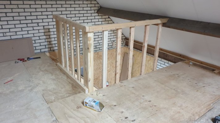

Je kan ook scharnieren op de grond monteren en daar het hek opzetten voor het korte stuk, met een degelijke schuif aan het rechter vaste deel vastzetten en je klapt hem zo om als je de ruimte nodig hebt. Hij ligt dan wel op de vloer, maar dat is wel veiliger dan de ander kant op.
Dat is niet handig/veilig als je eroverheen moet lopen tijdens het tillen.

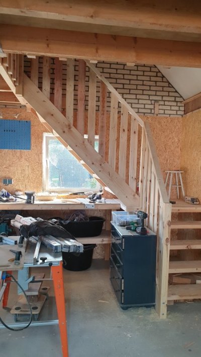

Ik denk dat ik een rechthoekig frame maak, versterkt met een kruis in het midden, en dan balken aan de 'open' kant die doorsteken langs de balk eronder. Ik heb dan een hek wat niet naar binnen kan schuiven (de doorstekende balken houden dat tegen) maar ook niet naar buiten (want het leunt tegen de reling van de trap en het andere hek). Het kan dan ook volledig weggehaald worden indien nodig en de manier van bevestigen is dan puur extra zekerheid.

Er komt een leuning aan beide zijden van de trap van ongeveer een meter boven tredehoogte.
Alleen het hek dat aan de korte kant van de zoldervloer komt (op de foto nog leeg) zal verwijderbaar zijn.
Ik kan een lier aan de nok van het dak maken indien nodig.

Dan zou ik de tweede leuning ook verwijderbaar maken. Je weet niet wat er nog in de opslag moet..

Voor het verwijderbaar maken: denk eens aan een stokschroef in een van beide delen, gat door het andere heen waar die doorheen steekt en een vleugelmoer of sterknop erop. Moer losdraaien en je pakt het rek er zo uit als je het op de goede manier ontwerpt dat het er inderdaad ook uitgeschoven kan worden.

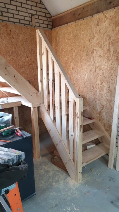

Ik heb weer wat pallets kunnen scoren, dus daar haal ik de mooie planken uit.
Dat, gecombineerd met (helaas gekocht) hout (vuren balken) voor de reling (ik had geen balken meer op de gewenste dikte) en wat freeswerk maakt dit:
De staanders zitten met keilbouten in de wang, de reling met schroeven in de staander en de latten verlijmd in gefreesde sleuven. Datzelfde ga ik dus nu nog een keer doen, maar dan langer. Helaas zijn de mooie 'live edge' planken op dus dat worden gewone saaie latten.
Niet mijn allermooiste werk (qua afwerking, zeker bovenop) maar het is veilig en praktisch.

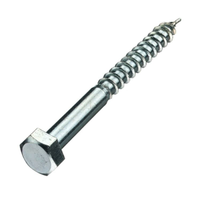

Keilbouten in hout? Werkt dat? Ik dacht dat die juist voor steen/beton waren, omdat die een hoge druksterkte hebben. Druk je dan het hout niet gewoon uit elkaar?
Voorboren :) maar vuren is relatief zacht.
Als je lengte wil hebben word de schroef vanzelf dikker en vanaf een centimeter of 12 zijn ze al 5 a 6mm dik. Niet zoveel verschil met een bout, voordeel hiervan is extra rigiditeit.

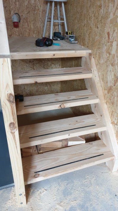

De laatste stappen om de trap af en veilig te maken zijn de rubberen strips in de tredes en het schuren van de gehele reling en de tredes zodat alle scherpe randjes eraf zijn, dat loopt nét even lekkerder.
