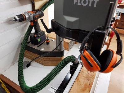

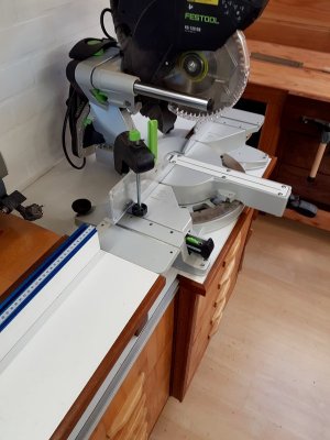

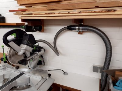

Vandaag de 2e vaste stofafzuiging gemaakt aan de linkerkant voor Flott en Kapex.
let wel diegene die het na wil bouwen dat de stofzuiger een dedicated neutraal moet hebben welke naar de machines voert...dus NIET doorlussen met lasdopjes van "andere" neutrale (blauw) draden...dan werkt de stofzuiger niet (meer).
ik zal tzt het stukkie 28 wel voor 32 vervangen.

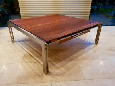

Nou okay dan....deze massief walnoten tafel gemaakt 3-1/2 cm dik met een 30 graden hoek aan de randen, zwevend op een door mij gemodificeerd M1 rvs onderstel en opnieuw geborsteld. Lade op kogellagertjes sluit in verstek. Staat op de foto nog open omdat ik het blokje 5 cm naar voren ga plaatsen, visueel is dat mooier.

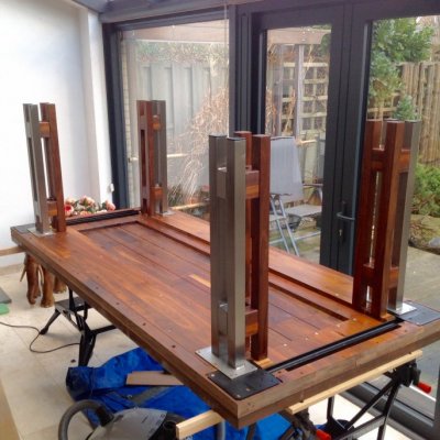

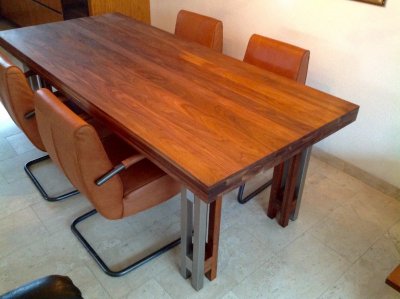

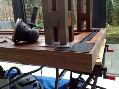

Okay hierbij mijn nieuwe eettafel...gemaakt van twee tafels vandaar de "aparte" onderkant...poten eigen ontwerp.
220 bij 100 bij 8 amerikaans noten...bijna klaar...enorm zwaar maar dat geeft niet. zij kanten moeten natuurlijk nog geschaafd/ geschuurd worden zodat het een massief blok wordt.IMG_2128.jpg

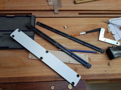

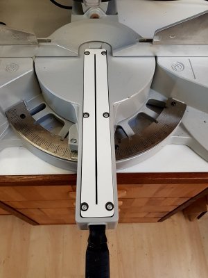

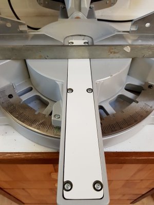

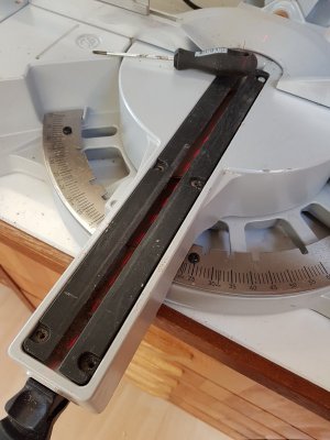

Omdat ik toch vind dat de Kapex wat splintert heb ik Festool nl aangescheven waar ik zo een Betterley Insert kan kopen (ondersteund door Festool USA) Helaas geen antwoord dus dat zal wel betekenen NEEN.
Zoiets simpels uit Amerika laten komen doe ik niet meer want dat loopt flink op in de kosten.
Dan maar eentje zelf maken...ook wel leuk eigenlijk fff tussendoor.
ik nam hiervoor een stukkie volkern (zelfde materiaal als de Betterley Insert )
van 49 mm breed en 35 cm lang.
De dikte moet 7.5 mm zijn maar veel beter is een stukkie van 6 mm dik te nemen en middels rubberen ringetjes van plm. 2mm onder elke schroef vastdraaien op de juiste hoogte (dat moet erg strak gaan).
Zag ik op Youtube en dat vond ik veel beter controleerbaar/beheersbaar.
Hierbij wat pics van mijn avontuur en foei Festool ik ben toch een behoorlijke klant van ze zo langzamerhand.

Ik vind het eigenlijk achteraf gezien nog mooier dan die blauwe Betterley insert al zeg ik het zelf....
Volgende stap is zo een Zero Clearance Fence maken in een zwak momentje ....lol

Tja, Festool bemoeit zich niet met aftermarket-spullen (andere merken)… Die Betterley is sinds kort te koop bij Sander. Maar Sander heeft ook een veel goedkopere (en evengoed functionerend) alternatief: de [FONT=&quot]FastCap Zero Clearance Tape Yellow[/FONT] (die ook voor andere machines passend gemaakt kan worden). Kost 7,35 voor 5 stuks.
Tip: verbeter de fence volgens de methode van Timothy van Benchworks — verbetert ook nog eens de stofafzuiging. Zie hier:
https://youtu.be/wP6emg3H_ps

Had ik gezien...wat is het toch een vakman...respect....erg inspirerend.
Festool bemoeit zich wel met Betterly maar USA zit dus niet op EEN lijn met NL.
Erik van Voorst
20 mrt 2017
642
Yepp...grappig ik heb erg gezocht via google in NL maar deze dus over het hoofd gezien...en dat terwijl ik daar zelfs regelmatig koop.
