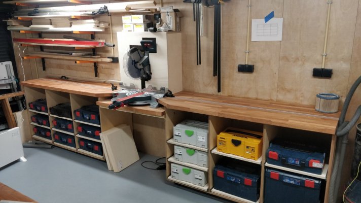

Na de mobiele werkbanken werd het tijd voor het volgende deel van het project. Een 'miter station' annex systainer opslag, naar eigen ontwerp. Ontwerp getekend in Fusion, de corpussen van 18mm berken multiplex en de lades van populier. Alles op maat laten zagen en zo staat dan heel de garage weer vol.

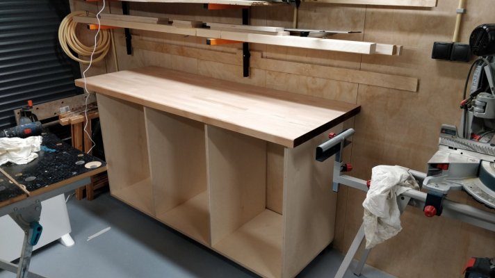

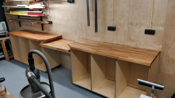

De tips uit dit onderwerp gevolgd en dan staat er binnen mum van tijd een corpus in elkaar. Het werkblad (zelfde als van de mobiele werkbanken) had ik eerder al gekocht en overmaats laten zagen bij de Hornbach (toen je daar nog gewoon een half uur in de rij mocht wachten tot iemand een plaat MDF tot lucifers had laten verzagen...) Ik denk dat het zaagblad aan een slijpbeurtje toe was, zie de randen die compleet verbrand zijn.
Snel hetzelfde kunstje nog een keer doen en dan heb je ineens iets wat er al behoorlijk tof uit ziet.

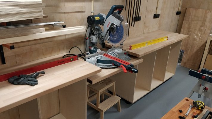

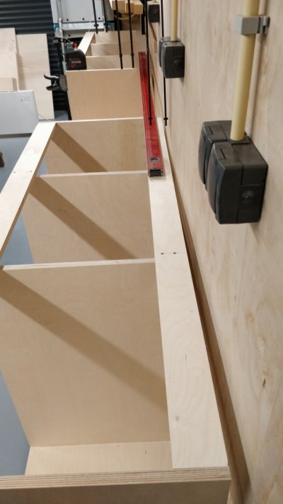

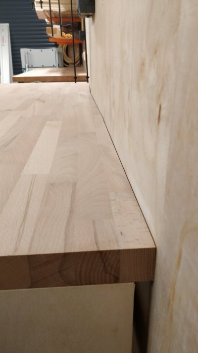

En toen.... kwam er nog een kleine aap uit de mouw (ik wist wel dat die er in zat). De metselaar die ooit 50 jaar geleden de schuur uitgebouwd heeft tot garage heeft de twee delen van de binnenmuur niet exact in 1 lijn weten te krijgen, en dat is mij bij het plaatsen van de isolatie ook niet helemaal gelukt. Gevolg? Er zit een knik in de muur op de plaats waar de oude zijwand gestaan heeft. Kijk maar:

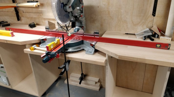

De twee delen staan in 1 lijn, de achterste op de foto staat vrijwel tegen de muur, de voorste... Naja, dat zien jullie zelf. Gelukkig had ik ruim voldoende overhang en overmaat gerekend, dus de bladen netjes uitgelijnd en vervolgens met een afstandhoudertje een streepje langs de muur gezet en dat uitgezaagd. Resultaat: een stuk beter!
Daarna de voorkant van alledrie de bladen nog op maat gemaakt en twee kepen er uit gehaald zodat de zaag de volledige hoek kan maken.
Toen alles op hoogte stellen, dat was nog geen eenvoudig klusje in je eentje, met een zaagmachine van 32 kg er op. Uiteindelijk met een combinatie van de kruislaser, 3 waterpassen en een hoop gepruts alles op de juiste hoogte gekregen. De ongelijke vloer hielp hier zeker niet mee maar het is gelukt! Wel kwam ik er achter dat het werkblad van 40mm in werkelijkheid varieert tussen de grofweg 38 en 42. En je dan maar afvragen waarom de laserlijn aan de ene kant door het blad precies doormidden gesneden wordt en aan de andere kant een paar mm hoger of lager uitkomt. Lekker gewerkt meneer Hornbach...

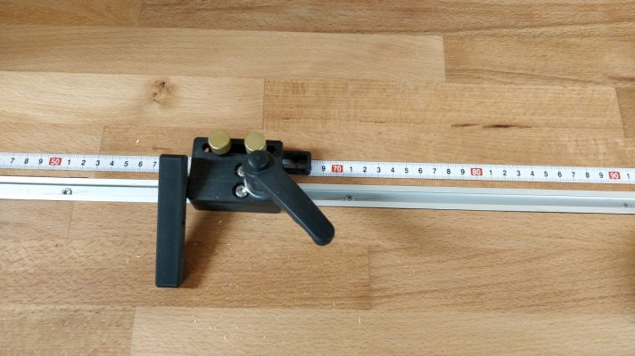

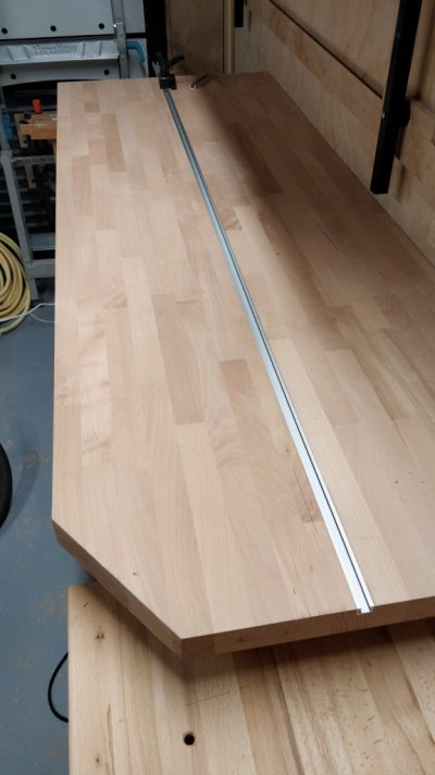

De gleuven voor de T-track en het meetlint frezen was eigenlijk een fluitje van een cent. Wel moest ik de stopblokken die ik uiteindelijk gevonden had een beetje modificeren om ze te laten passen, deze waren origineel niet voor M8 track gemaakt maar ze zijn van POM dus dat heb je met een vijl en een beetje ellebogenvet zo voor elkaar.

Tussendoor de twee corpussen en de bladen alvast in de olie gezet. Wat een verschil is dat toch!

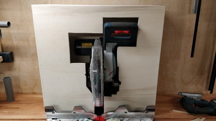

Om het stof tegen te gaan ga ik eens experimenteren met een kastje. Ik zie veel youtubers dat ook doen, wie weet helpt het. Het frontje zit met een paar magneetjes vast zodat het er af kan mocht ik een andere hoek dan 90 graden willen zagen.

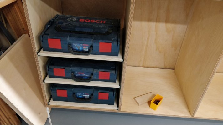

Vanavond alvast een begin gemaakt met de lades voor de systainers. Saai werkje hoor. Set ladegeleiders uitpakken, 1 ladegeleider uit elkaar halen, beide kantenapart leggen, andere uit elkaar halen, en zo nog een paar. Vervolgens 3 paar in de kast monteren (niks aftekenen, blokje met de juiste tussenmaat gemaakt). De twee losse delen aan een plank bevestigen en de plank in de kast schuiven. Uiteindelijk komen er 16 planken en 6 volledige lades in. Ik weet wat ik de komende tijd nog vaak mag doen.
Er moeten nog blokjes op de planken komen zodat de systainers er niet af schuivenals je aan het handvat trekt, alleen om daarvoor nou in de rij bij het afhaalloket van de bouwmarkt te gaan staan...

We zijn weer twee weekenden verder (1 met sneeuw en 1 waarin je bijna in je korte broek kunt werken) en wat is nou een betere besteding dan lekker met de houthobby bezig zijn.
Eerst alle planken voor de systainers voorzien van ladegeleiders en gemonteerd. Er moeten nog lades boven komen, maar daar heb ik nog geen zin in gehad om die te maken.

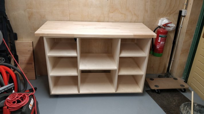

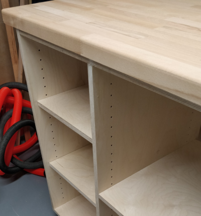

Ik had namelijk zin om de laatste kast te gaan maken. Binnen een dag was een stapel planken veranderd in deze kast, inclusief 32mm raster. (dat kostte nog het meeste tijd)

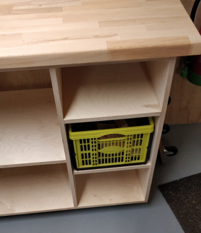

Ik heb per ongeluk nog een goede design keuze gemaakt, het blijkt dat de vouwkratjes waar ik er een aantal van heb perfect passen. Ik ben nog niet zeker dat ze daar ook komen te staan, maar handig dat de optie er is.
Bijzonder soort sneeuw ook dit weekend weer...

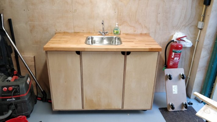

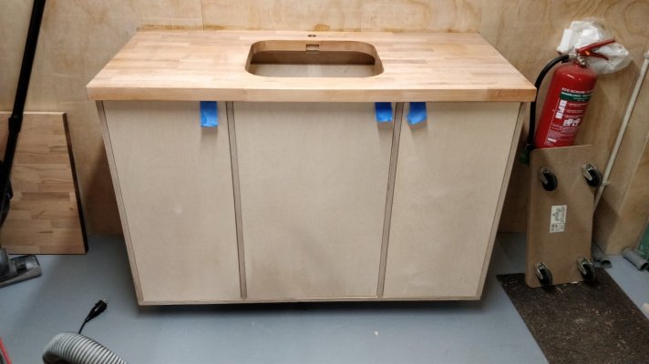

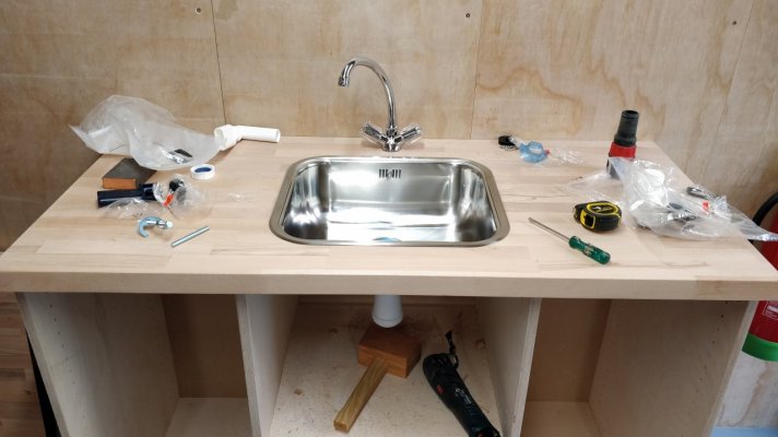

Waarom ik nog een kast wilde? Omdat een spoelbak ophangen met luchtankers zo omslachtig is en ik geen wifi afvoersysteem kon vinden ;-)
Blijft een spannend moment als je de zaag in je mooie kast moet zetten, maar het lijkt goed gelukt voorlopig.
Blad staat vast 1x in de olie, nu wachten tot de euroschroeven voor de scharnieren eindelijk binnenkomen, dan kan ik de deurtjes gaan maken, alles in de olie zetten en kan alles definitief aangesloten worden en dan is het 'klaar'.
Zelfs niet op aliexpress? Die verkopen toch alles? ;)
Mooi gemaakt hoor. 32mm gaatjes is toch wel handig om de planken te kunnen verstellen. Heb je daar een geleider voor?
Haha, vast wel, maar die hebben weer een lange wachttijd ;-)

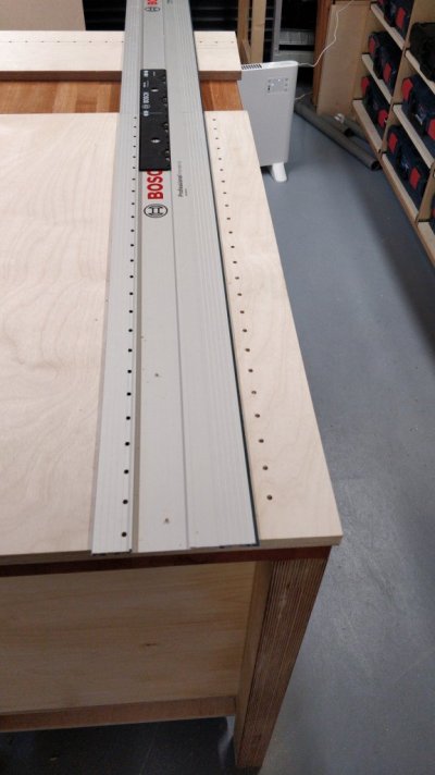

Die gaatjes maak ik met een Bosch FSN LR32 800, daar kan ik m'n frees op zetten (met een speciale voet) en Dat werkt prima. Alleen de pinnetjes die ik had zijn net iets kleiner dan het freesje, dus ze vallen vrij makkelijk uit de gaatjes, terwijl het toch beide 5mm zou moeten zijn.

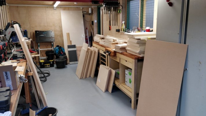

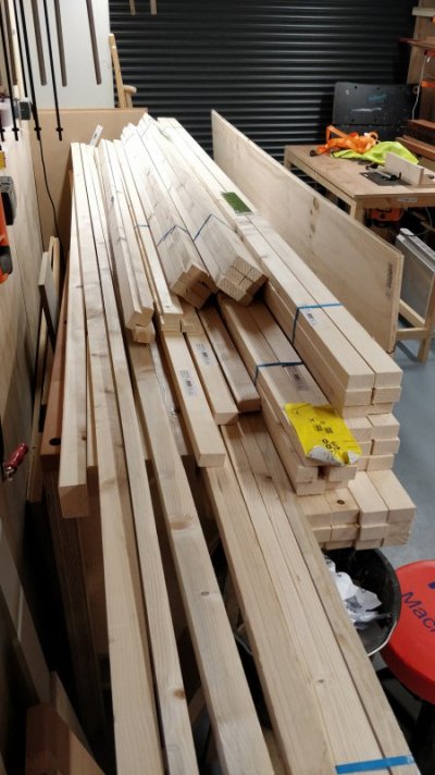

Oef, het ligt nu rammend vol met bouwhout voor de zolder die ik aan het verbouwen ben:
De spoelbakkast is wel af:

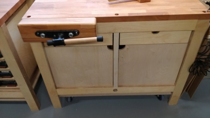

De ene mobiele werkbank is voorzien van deurtjes (moeten alleen nog even in de olie):

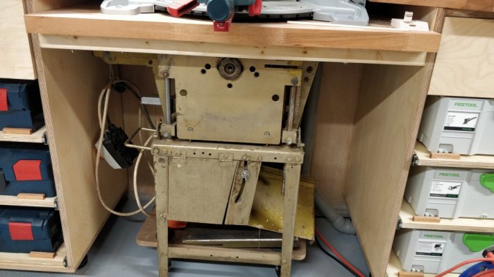

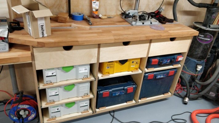

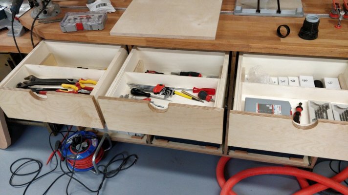

Lades gemaakt in de twee delen van de vaste werkbank. Inclusief inzetlades naar voorbeeld van @Athanor.
De (voor mij nieuwe) vlak / vandikte machine past precies in de ruimte onder de afkortzaag:

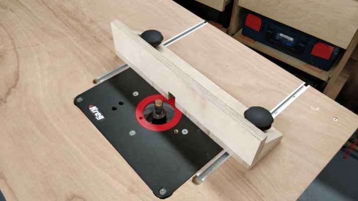

En als laatste een tijdelijke freestafel gemaakt:
Voorlopig kan ik weer even m'n lol op met het verbouwen van de zolder. Als die klaar is ga ik een wat meer permanente opstelling voor de freestafel verzinnen, mogelijk 'inbouwen' in de tafelzaag, zoals een van de collega's hier suggereerde. Ik wil daar ook nog een verrijdbaar onderstel voor fabriceren, zo vaak heb ik ze niet nodig.
