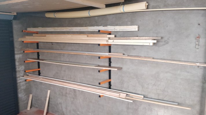

Langs de ene lange wand (boven op de tekening) ruimte voor de afkortzaag, met opslag voor alle systainers (oud plaatje) en langs de korte kant een spoelbakje voor vuile handen of het uitspoelen van een kwast etc. (Water en afvoer al aanwezig, vandaar ook deze locatie).
Langs de andere lange wand een stalen kast voor lijm, verf en andere technische vloeistoffen en daarnaast twee semi mobiele werkbanken.
Het idee hiervan is dat ik ze zowel tegen de wand van de werkplaats kan zetten als in het midden, zodat je er bij het maken van een kast of iets dergelijks makkelijk omheen kunt lopen. Alleen... de helft van de vloer bestond uit betontegels (de andere helft was een betonplaat), niet echt ideaal om een zware werkbank over te verrijden. Daar moest verandering in komen.

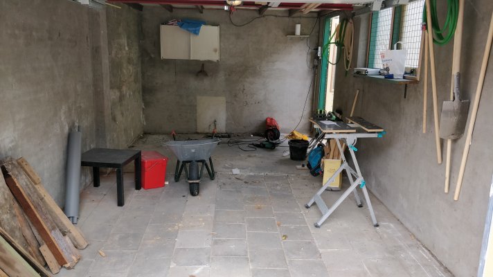

Stap 1: alles er uit.

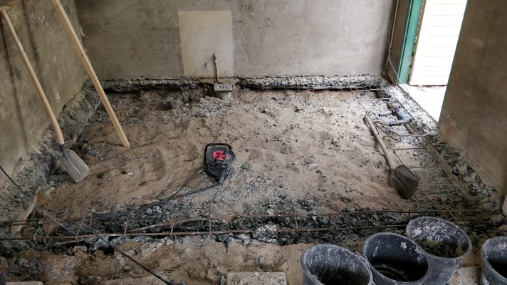

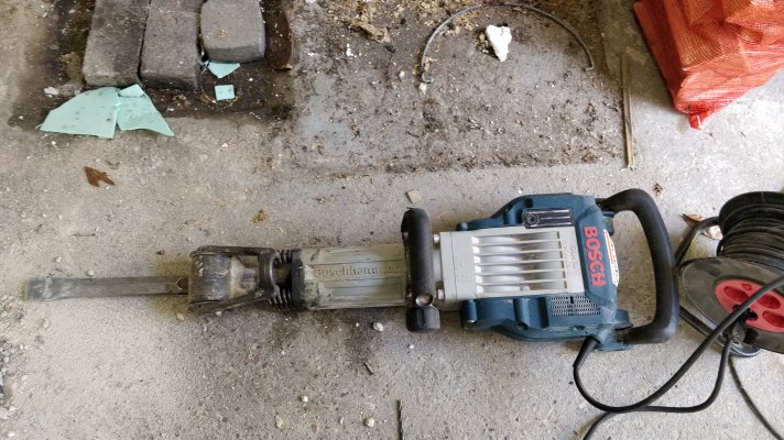

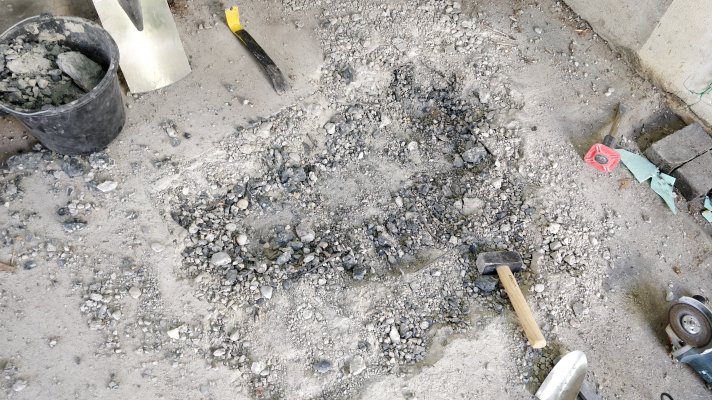

Stap 2: de oude betonvloer er uit (dat moest van de aannemer die de nieuwe vloer zou komen storten)
Na een klein uurtje zwoegen met de boorhamer (staat net niet op de foto) was dit het resultaat. Dat ging 'm niet worden zo! In mijn hoofd was het plan om de vloer te breken en in meerdere grote brokken in de container te mikken, nou niet dus. Tijd voor grover geschut:

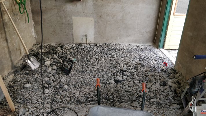

Hiermee ging het een stuk beter. De truc blijkt te zijn om je betonvloer eerst te veranderen in een grindpad en het daarna in de container te kiepen.
Gewoon rustig doorgaan en dan heb je op een gegeven moment dit:
Op de foto hierboven kun je ook goed zien waarom maar een deel van de vloer beton was en een ander deel tegels, oorspronkelijk was de garage maar half zo groot, je ziet de fundering van de oude muur nog lopen. Toen ze 'm uitgebouwd hebben naar garage hebben ze niet de moeite genomen om te doen wat ik nu deed en gekozen om betontegels neer te leggen.

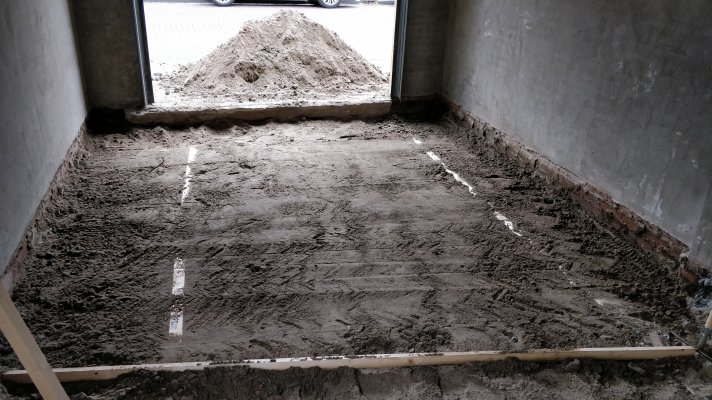

Stap 3: tegels ook er uit en afgraven. Ik heb twee balkjes op de juiste hoogte in de grond gelegd zodat ik met een derde balk de boel mooi kon afreien.

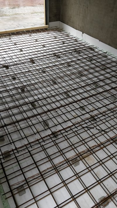

Stap 4: werk uit handen geven. Ik heb nog nooit een betonvloer gestort en wilde graag dat het goed zou gebeuren, dus iemand in de arm genomen. (Achteraf niet de beste keuze gemaakt, maar we doen het er maar mee). Terwijl de regen met bakken uit de lucht kwam waren de mannen binnen een vlechtwerkje aan het maken en al vrij snel stond er een grote betonwagen voor de deur, en nog even later lag er ineens een vloer!
Stap 5: meer werk uit handen geven. Na een paar dagen zou de aannemer terugkomen om de vloer te egaliseren. Ik had gevraagd om vlinderen maar dit zou beter zijn "want met zo'n apparaat kom je niet in de hoek en hiermee wordt het echt spiegelglad". Dat wilde ik graag, in verband met de mobiele werkbanken, dus akkoord. (Had ik niet moeten doen)
die ouwe betonnen vloer had ik laten liggen + laten aansluiten met de nieuwe
maar ja, de nieuwe aannemer had op een volledige betonnen vloer gerekend
dubbele mat ?
hoe vlak is de vloer dan geworden
(of lezen we dat in 'wordt vervolgd' ?)
dubbele mat ?
Oude vloer weg was toch wel een veelgehoord advies, bij meerdere aannemers.
Dubbele mat inderdaad en 10cm tempex.
Dat komt zo in het vervolg inderdaad.

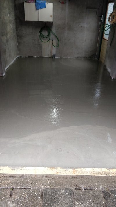

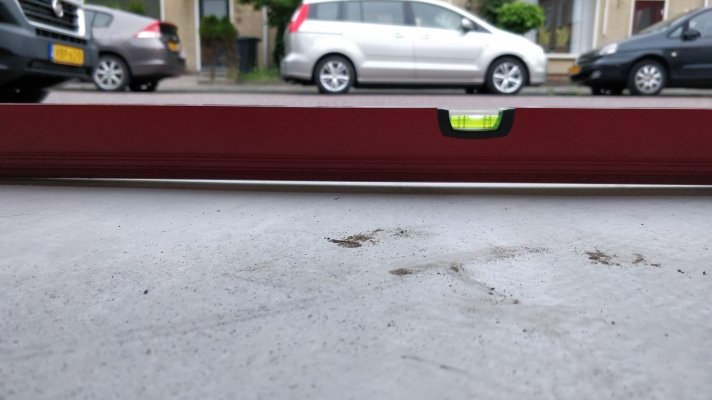

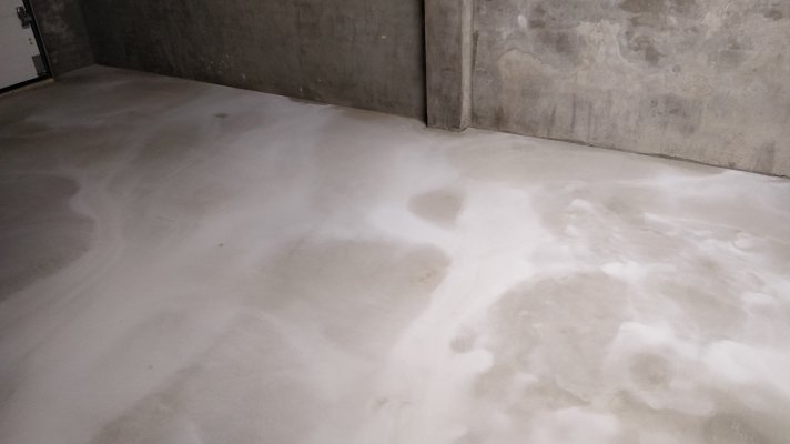

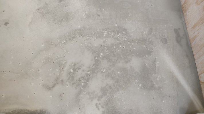

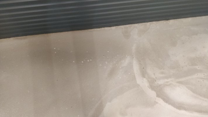

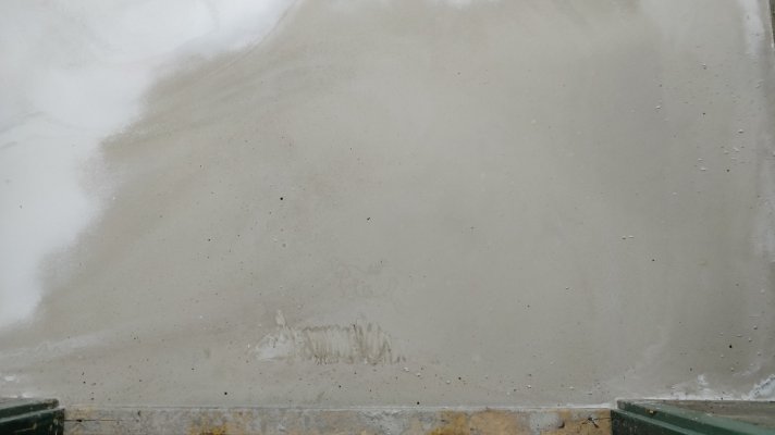

Op zich zag het er na het egaliseren redelijk netjes uit maar de vierkante meter voor de loopdeur bleef maar nat. Uiteindelijk is de boel daar helemaal verpoederd natuurlijk. (Je ziet hoe ik met m'n vinger de bovenste laag er af kon vegen) Ook zaten er redelijk wat luchtbelletjes in. Ook de vlakheid was ik matig enthousiast over, dan ging het me nog niet eens om dat het niet helemaal waterpas was, maar wel dat er een behoorlijke kier onder de waterpas zit...
Met de aannemer afgesproken dat ik eerst de wanden zou doen en dat hij daarna terug zou komen om de vloer in orde te maken. Dat verhaal bewaar ik voor een volgende post, eerst even verder met de vloer.
Poging 2 van de aannemer was zo mogelijk nog slechter dan de eerste; niet vlak (zie de kier onder de nieuwe deur) en overal, echt overal luchtbellen.
De aannemer heeft het toen uit handen gegeven aan "jongens die al 25 jaar niks anders doen" nu zou het goedkomen. Toen ze er uiteindelijk waren bleek dat het een schildersbedrijf was 🤔 en als ze al 25 jaar in het vak zaten hebben ze de basisschool in ieder geval heel anders beleefd dan ik.
Uiteraard was hun poging (inmiddels de derde) ook niet echt fantastisch gelukt. Wederom overal luchtbellen en vlak was het ook niet. Je ziet een kier van een mm of 3 onder een waterpas van 2 meter. Het gevolg: op sommige plaatsen staat een krukje, een werktafel of een mobiele werkbank stevig, en op andere plaatsen moet er een wig onder.
Uiteindelijk heb ik tegen de aannemer gezegd dat hij niet meer terug hoefde te komen en heb ik een aanzienlijk deel van de factuur niet betaald (in overleg). Vervolgens zelf de mouwen maar opgestroopt.
De vlakheid heb ik zelf niks meer aan gedaan, de gaatjes wel. Op m'n knieën door de hele garage met een plamuurmes en alle gaatjes dichtgesmeerd. Vervolgens alles weer geschuurd en daarna tijd voor...

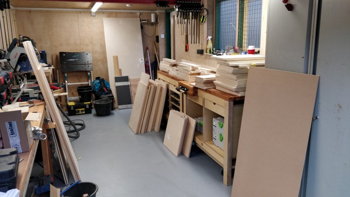

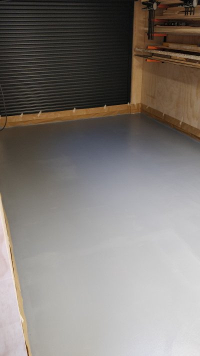

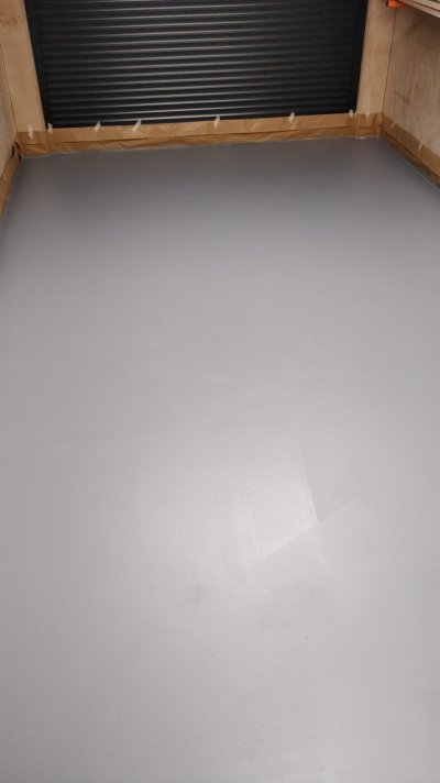

Stap 6: Vloercoating van de Hornbach op de vloer smeren. (2 lagen). Wat een stank komt er van dat spul af zeg. Je moet ook behoorlijk doorwerken want het begint al snel te drogen en dan wordt het een soort gesmolten plastic.
Uiteindelijk ziet het er dan zo uit:
Ik heb behoorlijk lang getwijfeld over 2K vloercoating, maar dat leek me ook een lastig klusje en het was best duur nog, dus uiteindelijk hier voor gekozen. Het spul is niet super hard, er zitten al een paar gaten in de vloer inmiddels en het krast ook best makkelijk, dus ik zou dit product ook niet direct aanraden.
In de volgende post (niet meer vandaag) vertel ik iets over de garagedeur en de isolatie / muur afwerking (een voorproefje zien jullie hierboven al).

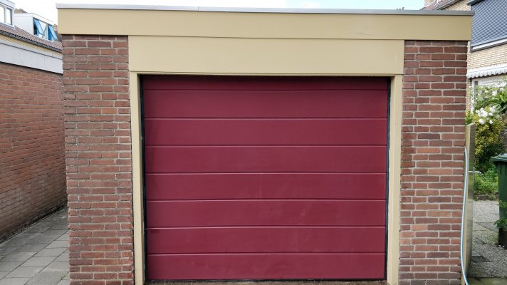

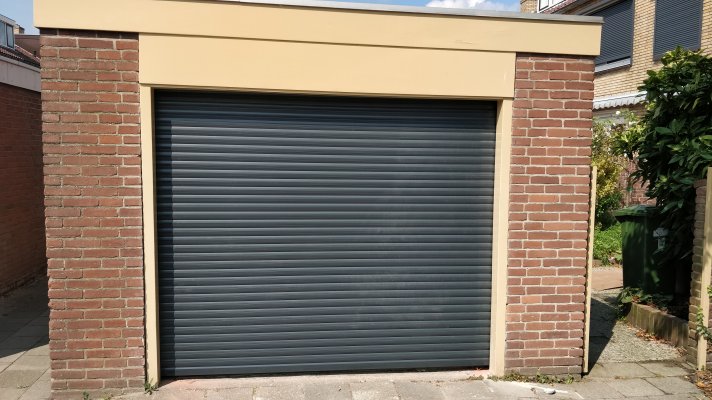

1 van de andere verbeteringen was het vervangen van de sectionaaldeur door een rolpoort. De oude kunnen verkopen via markplaats, dat scheelde weer iets.
Hieronder voor en na, een hele verbetering vind ik en het scheelt een heleboel ruimte en letterlijke kopzorgen ;-)

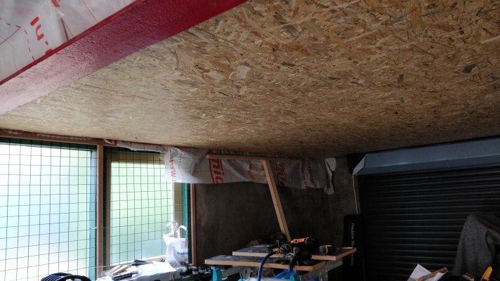

Ergens tijdens de verbouwing van het huis had ik even snel een paar balkjes aan het plafond geschroefd om planken en balkjes uit de weg te hebben. De volgende klus was echter het isoleren van het plafond, dus dat moest er af en kon ook niet meer terug op dezelfde manier. Dus deze maar (tijdelijk) opgehangen:
Ik heb de triton variant gekocht, later zag ik dat ze 'm bij HBM voor een fractie van de prijs ook hebben.

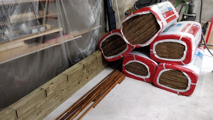

Isoleren dus. Via een webshop die isolatiemateriaal verkoopt (en die ontzettend prutsen met de bezorging) een hele stapel materiaal laten komen. MW35, Miofol klimaatfolie en OSB plaatjes om het af te werken. Gelijk ook de ventilatielatten mee laten komen, die zijn voor de muur, kom ik zo op.
Gemonteerd ziet dat er dan ongeveer zo uit:

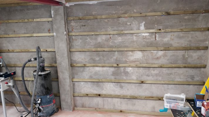

Gelijk verder de ventilatielatten monteren. Ik heb een paar stootvoegen doorgeboord zodat er lucht achter de isolatie kan circuleren.
Op de foto hierboven zie je nog een overblijfsel van de oude schuur. Die betonnen balk. Wel jammer als je een mooie vlakke muur wilde maken. Mijn oplossing: een hap uit de isolatie zagen zodat de afwerking er mooi overheen kan vallen.

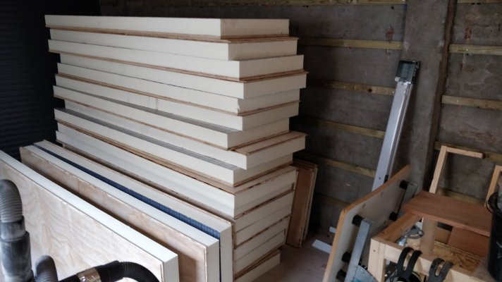

En als de isolatiebezorger dan voor de tweede keer geweest is heb je een mooie stapel PIR + Underlayment liggen:

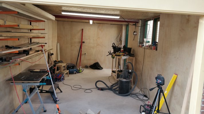

Dit spul wordt met speciale lijm op die ventilatielatten gelijmd (en op een paar plaatsen geschroefd)

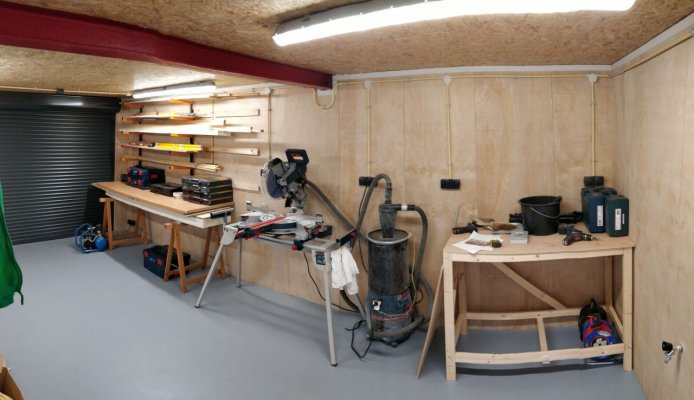

En na wat noeste arbeid heb je dan ineens iets wat al een heel eind lijkt op een fijne klusplek.
Met een paar latten de kieren tussen plafond en muur opvullen (eerst dichtpurren natuurlijk), stroom aanleggen (je hebt nooit genoeg stopcontacten) en wat dingen een tijdelijk plekje geven. Net echt!

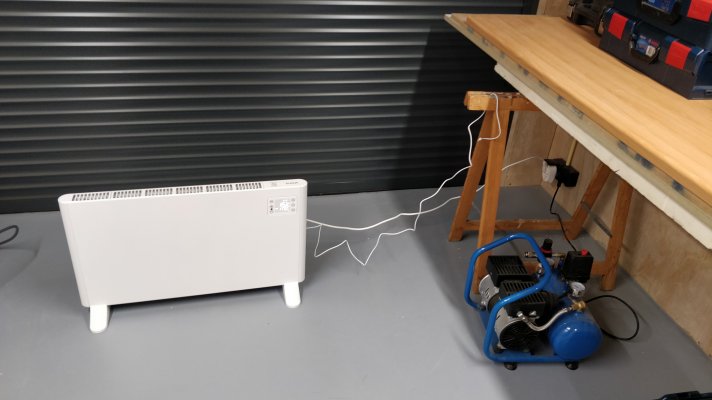

Stukje warmte naar de mensen (vooral naar mezelf eigenlijk) toe:

Je hebt 10cm tempex onder je beton vloer gedaan, maakt dit nu veel verschil?
Ga binnenkort een garage zetten van. 50m2 maar zie in het bestek geen isolatie staan onder de beton vloer.
10cm tempex doet niet heel veel, je zou daarom ook kunnen overwegen om voor 10cm pir-platen te gaan. B-keus is niet gek duur en heeft een vele malen hogere isolatiewaarde. Of 20cm tempex, maar dan moet je meer afgraven waarschijnlijk.

kun je veel aan de wanden ophangen? Als ik het goed zie zit de underlayment al aan het pur vast
Het houtrek hangt er aan dmv french cleats. Het underlayment is inderdaad met het pir verlijmd, werd zo geleverd.
Huidige status, tijd voor een nieuwe puzzel:
