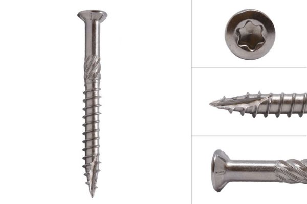

Een mogelijkheid om te schroeven die weinig zichtbaar is, is met vlonderschroeven.
