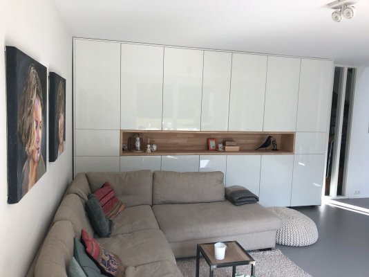

Prachtig al die reacties! Voeg er nog een stukje aan toe en dat is het ontwerp. Vooral het technische ontwerp en kijken wat je aan gereedschap hebt. Dit is vooral zaagwerk en het moet echt zuiver en haaks zijn om het een mooi meubel te laten worden. Als je in het ontwerp voor de basis kubus uitgaat van 18 mm mdf en die met schroeven en lijm in elkaar zet en dan na het stapelen er op deze zijkanten nog een plaat 18 mm over de hele lengte er tegen aan, dan zit je rondom al aardig aan de 36 mm en blijft het in delen hanteerbaar. En je hoeft de schroefgaten niet te plamuren.
De invallende legplanken in de uitsparingen vind ik lelijk, dat vang je zo ook op. Met een goede invalzaag en een rail kom je een heel eind, je zou een aantal platen tot stroken kunnen laten zagen die de diepte van de kast hebben.
Het afwerken is dan nog een klusje op zich, mooi massief hout laat zich vrij gemakkelijk in b.v. de olie zetten. Maar een mdf kast is een hele schilderklus. De kast op de foto is ook mdf, 15 jaar oud en maakte ik in een dag. En wel een week schilderwerk met plamuren, gronden en aflakken. Maar hij staat nog steeds.
Veel succes, oefen wat op het maken van kubussen of bakken en hou ons op de hoogte. Het is echt goed te doen!

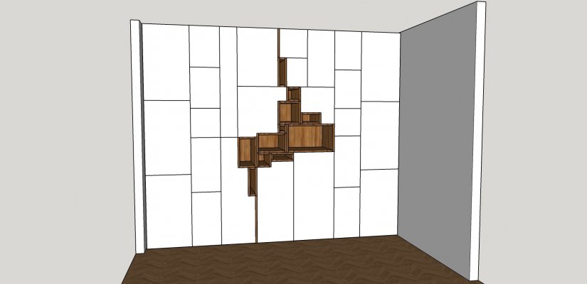

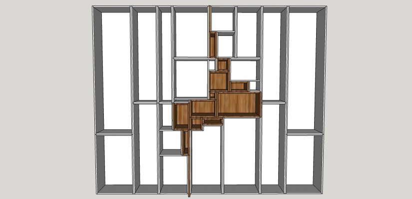

Als ik als "ontwerper" naar het ontwerp kijk, dan stuit ik daar meteen al op een ware uitdaging.
Zoals ik er nu tegenaan kijk, heb je bij het maken van je ontwerp laten leiden door het eindresultaat. Héél belangrijk ook is, dat je al in het ontwerp-stadium nadenkt over de haalbaarheid van hetgeen je ontwerpt. Omdat alle delen constructief in elkaar vallen, wordt het een ware uitdaging om deze kast te plaatsen, temeer ook, omdat je met 38 mm dik MDF wil gaan werken (zwaaaaar !!!).
Je zult de delen onderling moeten verbinden met behulp van een serie extra handjes. Dat maakt het - naast alle al genoemde uitdagingen - extra lastig.

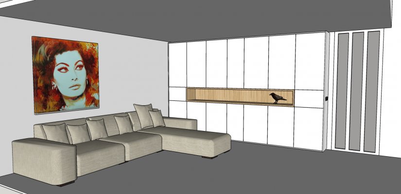

Ik heb enige tijd geleden een ontwerp gemaakt van een kast in de stijl van die van Filip Janssen. Verreweg de meeste tijd is gaan zitten in het bedenken van logistieke oplossingen : hoe maak een enorme wandkast ( de klant heeft een wandkast besteld 3,70 meter breed en 3,10 meter hoog) zó, dat ik hem vanaf de werkplaats in delen kan vervoeren en ter plaatse relatief eenvoudig kan opbouwen ?
Als dat lukt, dan wordt het moment van in produktie gaan juist een feestje in plaats van vol spanning moeten gaan bedenken "OK, ontwerp is akkoord bevonden, maar nu ???"
    209 KB · Weergaven: 55
    231,9 KB · Weergaven: 54
Waarderingen: SuperBart63 en Baardmans

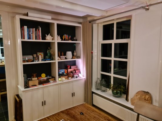

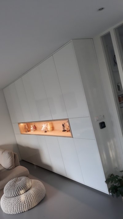

En ook zo'n combinatie van plaatmateriaal/MDF en massief is niet zo handig en logisch.

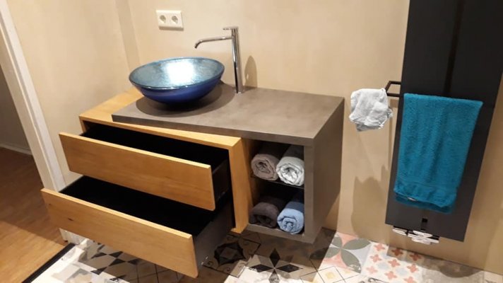

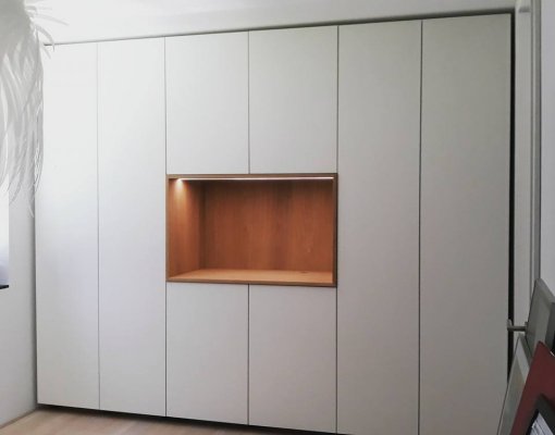

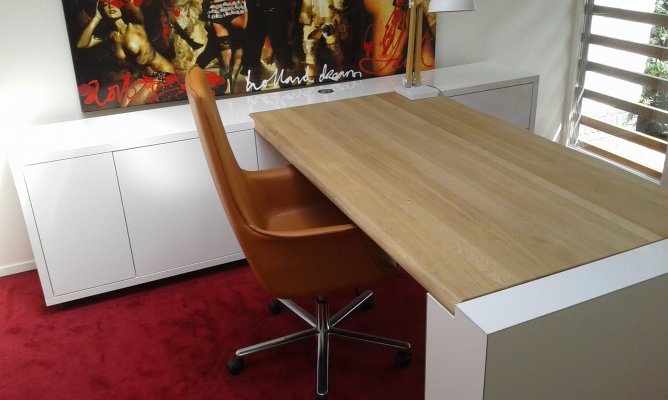

Die mening deel ik absoluut niet. Inmiddels staat er al een mooi voorbeeld van Filip Janssen in deze post, maar ikzelf maak al jarenlang meubels / wandkasten waarbij de combinatie van plaatmateriaal en massief hout (voornamelijk eiken en rubberwood) een prachtig samenspel vormt.
    210,1 KB · Weergaven: 54
    33,9 KB · Weergaven: 56
    471,5 KB · Weergaven: 55
    723,3 KB · Weergaven: 61
    152,4 KB · Weergaven: 61

Fraai gedaan allemaal.
Maar je moet een opmerking natuurlijk wel in de context van de vraag lezen..... het gaat hier natuurlijk niet om het zicht maar om de constructie.
Massieve corpussen icm de rest van de kast in plaatmateriaal is gewoon niet logisch, en als je niet weet wat je doet ook niet verstandig. Als je constructief rekening houdt met de verschillende werking van de materialen hoeft er geen probleem te zijn natuurlijk...
Veel logischer blijft het om hier fineer te gebruiken. Goedkoper, duurzamer, veel meer keuze in houtsoorten en patronen en alles is gewoon zonder enig nadenken aan elkaar te bevestigen.
En ik ben fan van werken met massief, alleen niet in zo'n plaatmaterialen kast :).
Neem nou je laatste kast, mooi stukje (sper)fineer als achterwand en je kan al die minder fraaie (mijn mening) lijmverbindingen vermijden.
En je kasten voorbeelden geven ook maar weer eens mooi weer dat zoiets ook prima met standaard corpussen te realiseren is. Ik heb er ook een aantal zelf gemaakt maar tegenwoordig kijk ik eerst of de maten van bijvoorbeeld Ikea Metod ook passen en besteed ik mijn tijd aan de afwerking en de zichtkanten. Dat zou ik een beginner ook altijd aanraden.

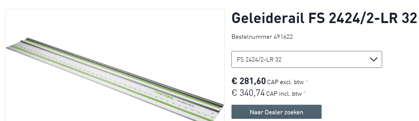

Nu is er een lange liniaal voor de lr 32 mijn versie met nog de oude fs rail is 108 cm.
dat er een 'lange' lr32-rail is, weet ik maar al te goed 😭
ik heb verleden jaar de langste LR32-rail gekocht
die is vandaag nog altijd 2.424
vandaag zijn er platen van 3.000 en +
mijn plafonds zijn 2.500 +
sommigen hebben nog hogere
er zijn 'gewone' rails van 2.700, 3.000 & 5.000
festool is kwaliteit/prijs
maar hier zouden ze het beter - lees 'klantvriendelijker' - kunnen doen door in al hun rails de LR32-gaten te voorzien
zoals hoger geschreven . . . ik heb eerst een 'gewone' 3.000 gekocht, en zag mij nadien verplicht om bijkomend een LR-rail te kopen (en die gaat dan nog maar tot 2.424)
voor werkzaamheden zonder gaten te boren, zijn beide rails identiek bruikbaar
strikt genomen heb ik ongeveer 300 euro vergooid
of vergis ik mij ?
