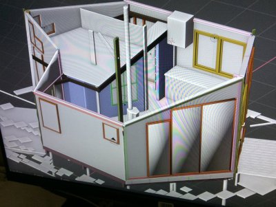

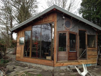

wat foto's van de bouw van dit grote project waar de stapjes klein zijn... 40m2 tiny house in 7 hoek vorm
fotoo's
0023C488-CCB0-42A6-81A9-38AC7A48E5F4L0001.jpgBC6B1A74-A4E1-4DB3-B608-3A82C72876A9L0001.jpgIMG_2416.jpg

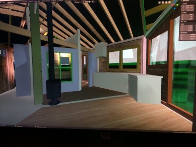

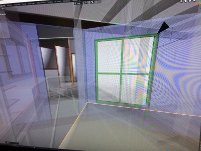

vanuit slaapkamer naar keuken. Blender 3d is tof !

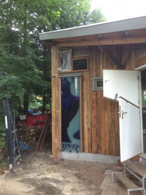

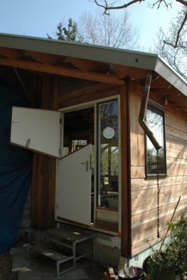

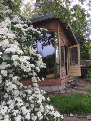

Tja je verzint wat! Ik wou graag nog een manier om meer verluchting te hebben, tis een tuinhuis! Dus daarom de anderhalve man en een paardekop deur. (tijl uilenspiegel - een ruiter op paard en baanderdeur)

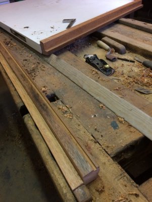

op Mp een deur voor een tientje gevonden, was/is een risico. murfplaat :) met trespa, kans dat ie scheluwschoteltordeert is goed aanwezig. de deur hang al een tijdje en er is nog niet echt iets wezenlijks gebeurt. ik heb er met woodmax en hele dikke schroeven, teak latten met sluit- en druipprofiel op gemaakt.

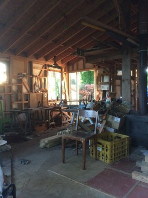

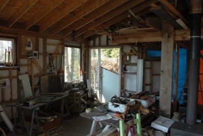

IMG_2159.jpg de werkplaats.

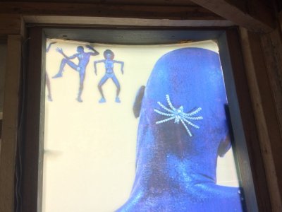

Dit is het wc project :D zwaar gelamineerde glaskunst, het is een misdruk er zitten lucht vlekken in..
ophanging is met 3 omgebogen deurhengen. en veel lijm! Was wel een uitdaging !

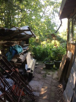

nieuw houthok

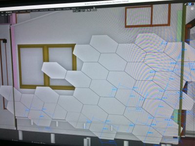

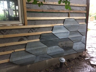

En de laatste wand,op het noorden. ik wou graag iets met zink doen. hout op die plek zal waarschijnlijk erg groen gaan worden door algen, staan veel bomen en hoge coniferen, weinig wind.
Eerste gedachte was, naar de metaalboer en wat willekeurige plaatjes zoeken en dat lekker potdekselen. maar ja iets simpels lukt me niet...

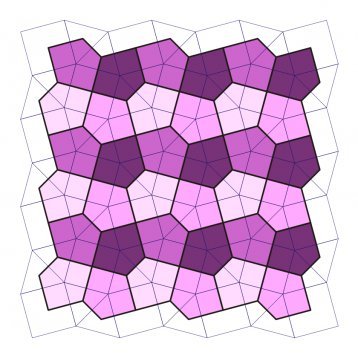

Tesselaties ( trukje wat Mc Escher doet)
deze vond ik te gek, maar veels te moeilijk, dus daarom het cairo tiles motief
de vier vijfhoeken vond ik wel toepasselijk.
dus ff wat meten en passen in de comp.
Dit project was eigenlijk toevallig een kennis had een oud ford transit busje gelast en had betaald gekregen in de vorm van een hbm zetbank van 90cm ! die mocht ik lenen !
oude regengoten. wordt lekker wild. ik wil de 5hoeken er in rillen met een scherp iets , iemand een idee???
In de grote schuur van mijn ouders vond ik nog een stapel dikke meranti schroten. die komen boven.
Zo dan!
