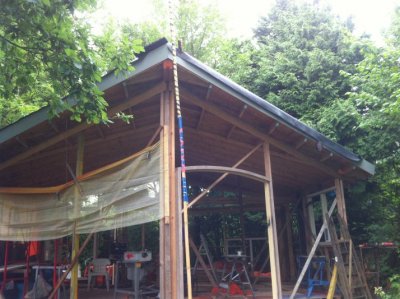

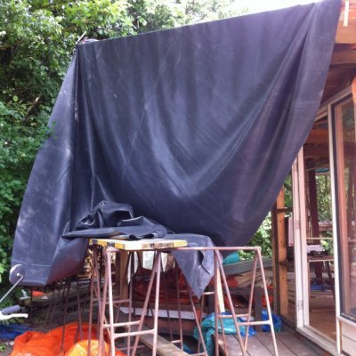

De tijd vliegt voorbij met al die dakdetails. Gelukkig is het eind in zicht. Epdm erop gesleurt, en geventileerde boeidelen afgemaakt.
Ik ga onder de epdm nog een laag doen van xps ondervloer spul en daarop de epdm partieel verlijmem, daarna de aluminium trim afwerken en de geventileerde nok en de hwa als laatste denk ik.

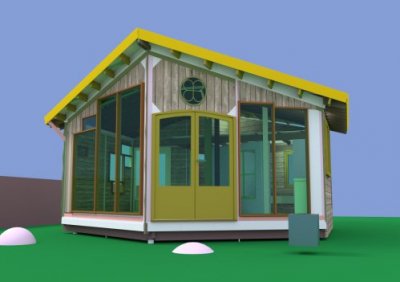

Balk eind details gemaakt. Een model waar regendruppels makkelijk vanaf vallen.
En zo nu en dan doe ik wat updates in blender. We zijn ook aan het nadenken over kleuren.

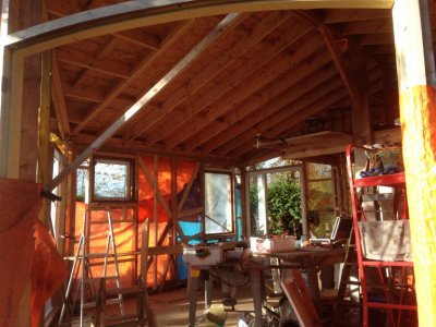

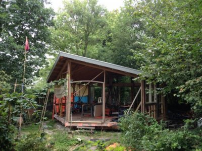

Phoe lang geleden dat ik dit verslag bij heb gehouden. Mijn Ubuntu had ruzie met mn iphone:rolleyes:. waardoor ik al een tijdje geen foto's kon uploaden.
Status update: Dak is klaar, behalve de kachelpijp doorvoer. Een kant is al geplant met sedum plantjes. Om het wegregenen en uitwassen van het medium (glasvezelmat cocoapeat en beetje witzand) heb ik een rij rubberen speeltuin tegels gelegd.

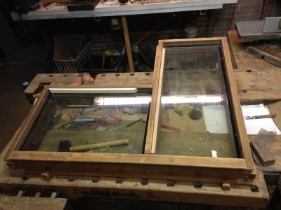

Ik heb iets meer dan een kozijn per week gemaakt. Nu 7 stuks. Lang getwijfelt over het aanschaffen van een langgatboor. Ik heb alles toch met zaagtafel met zaagslede en lintzaag en de hand gedaan

Even vraagje aan jullie, Ik moet voor de kozijnen met dubbelglas nog geventileerde glaslatten maken, welke houtsoort is jullie favoriet? ik heb de keuze uit Teak, Padoek, Meranti, Eik . Ik zag laatst op facebook een betoog van de hout handel uit Arnhem dat meranti eigenlijk troep is.. ( Die van mij is al wel 30 jaar oud, maar er zit er toch wel wat verschil van kwaliteit in)

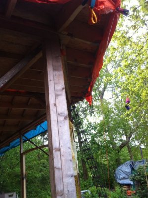

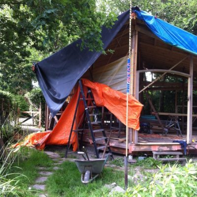

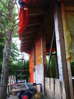

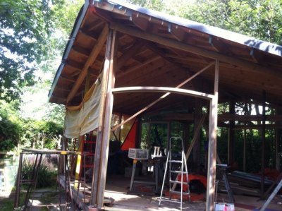

De eerste winter maakte ik me vooral bezorgd om het nat worden van de osb platen op het dak, ik had het wel met bouwzeilen vast gesjord. Ik kan nu misschien al zeggen dat was de meest hopeloze bouw tijd. In je eentje tijdens de korte dagen dakwerkzaamheden doen, eest de zeilen los frummelen dak op dan valt je hamer oid krijg je honger, komt de buurman kletsen, buitje tussendoor. Bouwzeil weer vast sjorren, dan alweer donker.
Ik ben erg tevreden over de osb 3 platen. Ze worden wel wat dikker door vocht maar houden het erg goed. Bij underlayment platen is er toch ietwat meer kans op delaminering, warp en torsie, dat heb ik ondervonden bij een collega tinyhouse bouwer.
Al met al qua stormschade, de achterdeur thermopeen kaduk en de voorlaatste storm is er een groot thermopeen raam omgewaaid stond redelijk schuin tegen een dikke coniferen haag. Nu is dat erg vervelend, en een tegenslag, maar het meeste glas heb ik gratis gekregen.

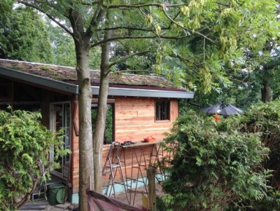

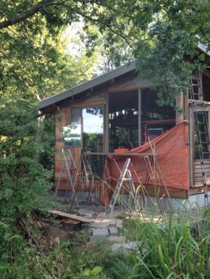

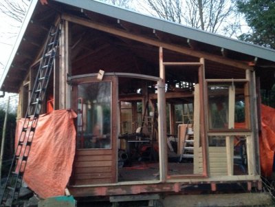

Zo weer een half jaartje verder.
Even kijken hoe het stalraampje staat.

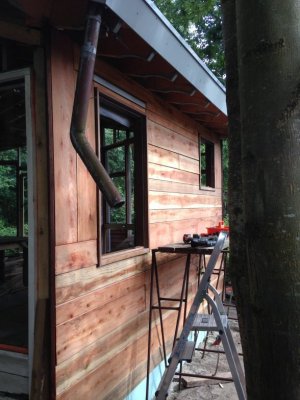

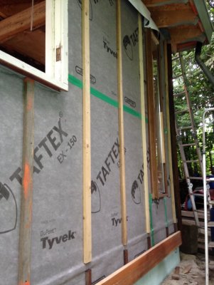

Na alle regeltjes is het eindelijk zover om het dampopen spinvlies vast te maken, het is een wat dikkere variant.

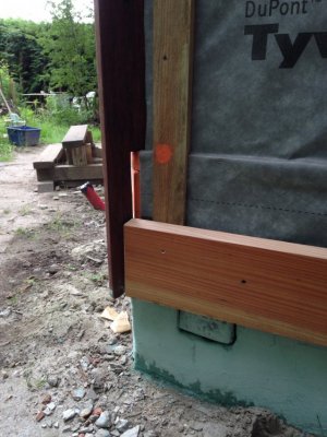

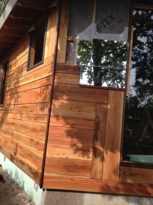

Hoek detail een meranti plank dat vroeger een hek is geweest, zaten hier en daar best verweerde plekken tussen , vooral om de verroeste slotbouten . Na even doorbijten wordt' t het wel wat (ben tegenwoordig erg fan van de staalborstel hiermee kan je snel zien wat er mis is, daarna schaven en oppoetsen)

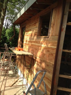

Op marktplaats kwam ik om de hoek een mooi partijtje lariks tegen. Inlands hout wat zelf verzaagd is. Wat me opviel was dat deze partij vrijwel noest(kwast)loos is. Het heeft ook al een aantal jaartjes gelegen. Jammer genoeg zat er bij sommige planken wel wat spint hout.

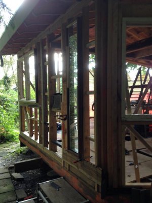

Was natuurlijk vergeten om de zijkantjes van de kozijnen een likje verf te geven. Gekozen voor Copperant bio verf.

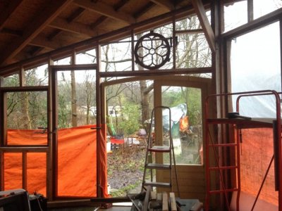

Voor de gein en omdat spiegels wel lekker vervreemdend zijn heb ik een compositie van oude spiegels gemaakt, als je erlangs loopt kun je kroon van de eiken boom zien. met zelf gefabriekte rvs ophang beugeltjes en een teak druip latje.

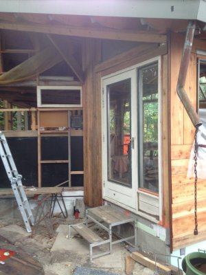

nu met de achterdeur gevel bezig. En langzaam de boel wat dichter maken door deuren en ramen te plaatsen. Hoop dat ik snel aan het plaatsen van de kachel toekom.

Iemand nog tips om ( dubbele deuren) en kozijnen te stellen?
