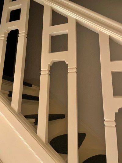

Hallo mensen,
Mijn zoon woont in een prachtig huis uit de jaren '10 van de vorige eeuw waar vorige eigenaren de leuning van de trap hebben gesloopt. Nu hij een kleine heeft gekregen wil hij de leuning terugplaatsen voor de veiligheid en heeft mijn assistentie gevraagd. Bijgaand foto's van de leuningen op de rest van de trap en een indruk van het prachtige gevormde houtwerk.
Ik heb geen enkele ervaring met dit soort werk, maar zijn er mensen die mij goede tips kunnen geven, bijvoorbeeld over het soort hout dat ik kan gebruiken, maar ook over andere zaken?

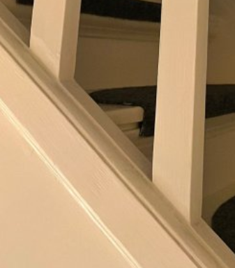

ik heb zo het idee dat het niet de boom is waar je tegenaan kijkt
heb je ook een foto vanaf de trede zijde?
meestal is de binnenboom tot de spil gewoon recht.

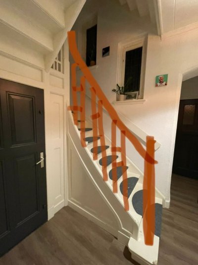

Ik heb voor mezelf de volgende opeenvolging van bewerkingen bedacht:
1: uit een plank de leuning uittekenen zodat deze precies op de bocht in de "onderkant van de leuning bij de treden" past. Dat deel heeft een naam, maar ik weet niet meer wat dat was.
2: De trappaal klaarmaken en in de onderste trede vastzetten (dry-fit)
3: de plaats van de spijlen op de onderkant en de bovenkant precies aftekenen
Vraag: moet ik de spijlen met deuvels aan de leuning vastzetten of in rechthoekige gaten laten vallen?
Nog een vraag: Moet ik de spijlen eerst verbinden of de verbinding later maken?
4: de hele boel monteren.

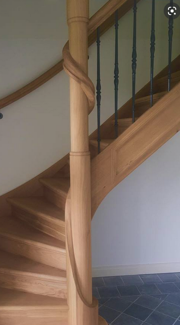

oké die vorm is niet echt gebruikelijk
meestal is de binnenboom recht zoals de onderstaande afbeelding
en past men een dubbele boom toe als de trede langzamer verdreven worden.
Om daar een logische begin aan de leuning te maken als je omlaag gaat moet de leuning min of meer vanuit de boom komen

Ik zou even goed kijken naar je trappaal, wellicht kun je deze ook aan de boom vastzetten, maar het kan zijn dat deze oorspronkelijk ook vrij heeft gestaan zoals in je schets. Als deze vrij staat moet je deze goed verankeren in de onderste trede.

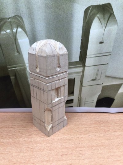

Ik heb eens een beetje zitten snijden in lindehout om een gevoel te krijgen voor de vormen in de trappaal.

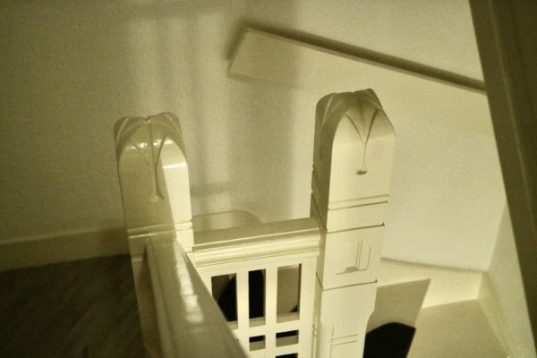

In de bovenzijde van de bestaande oude trapboom zitten gewoon op de juiste = oude plaatsen (vierkante) gaten waar de spijlen, met een vierkante pen in stonden. Bovenzijde kaal maken (en een eventueel deklijstje eraf halen) en dan vindt je deze gaten. Gezien de trappalen op de andere foto's heeft er vrijwel zeker een identieke paal (met bewerkte kop) op de onderste trede gestaan. Deze paal heeft dan onderaan een ondiepe gleuf (ca 15 a 20 mm) waarin het einde van de trapboom steekt. Dit levert al wat dwars stabiliteit aan de paal. De leuning wordt aan de paal bevestigd met een schroef met een lang plat einde met (2) gaten die dan (verdiept) aan de onderzijde van de leuning vast zit. Samen met alle spijlen geeft dit dan de nodige langs stabiliteit. Onder aan de paal hoort een dik stevig ca 100 x100 mm en ca 3x25 doorsnede, beide einde, ingelaten in de bovenzijde van de trede c/q de zijde van de trappaal.
