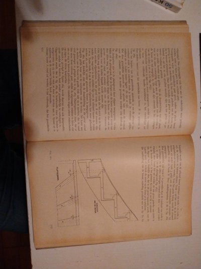

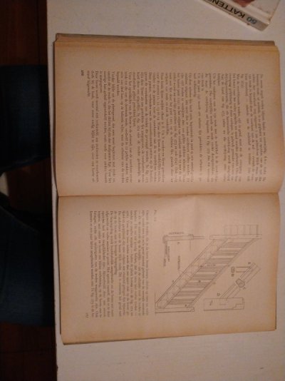

Ik was net nog in de schuur en keek in het boek "timmeren" van IJ.vd.Veen. Ik heb dat gekocht omdat ik zelf een oud huis heb, maar zou jou hier ook kunnen helpen. Ik dacht: ik kijk even naar het stukje over trappen, maar dat is 83 pagina's lang... Als je me een DM stuurt wil ik het je wel uitlenen, moeten we even iets bedenken met het verzenden.
    70,1 KB · Weergaven: 23
    75,9 KB · Weergaven: 24
