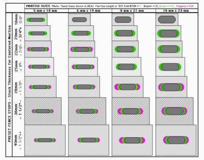

zo, en dan ga ik het maar weer ff over de domino hebben ;-)
op de volgende website staat een mooi verhaal over de mortise width en de verschillende mogelijke instelllingen en het effect daarvan op het formaat mortise en de onderlinge afstanden, erg leerzaam :)
sneakpreview:
http://blank.hypersurf.com/~charlie2/DOMINO/DOMINO_1.html
http://blank.hypersurf.com/~charlie2/DOMINO/DOMINO_2.html
http://blank.hypersurf.com/~charlie2/DOMINO/DOMINO_3.html
op de pagina dus gewoon onderaan verder klikken naar de volgende pagina ;-)
