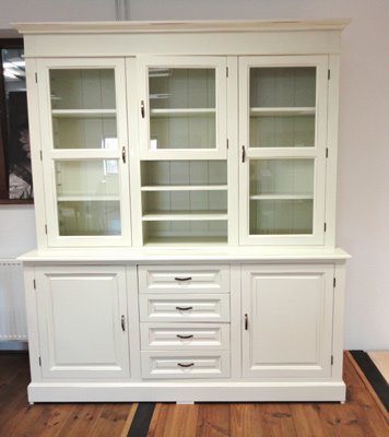

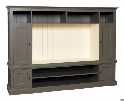

In eerste instantie ben ik geintresseerd in het maken van soortgelijke meubels als onderstaand:

Voor meubels zoals hierboven is de 500 meest gepast, als je plannen maakt voor je meubels en daarbij geen pennen breder den 10mm en dieper dan 25mm in hebt, dan kan het met de 500.
De 500 is veel polyvalenter met zijn frezen van 4 tot 10 mm breed kan je werken met materiaal van 12 tot 30 dik, en zelfs meer. De XL is ideaal gezien niet inzetbaar op materiaal dunner dan 24mm (3x8mm)
Er zijn er die uitzonderlijk deuren maken met de 500, het is mogelijk indien je genoeg domino's zet maar niet ideaal!
