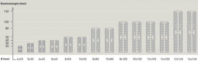

eens zien! ik heb nog even 2 vraagjes :)
1 over de Domino's zelf om even een idee te krijgen van het formaat van die kleine houten rakkers, en 1 vraag over het verschil tussen de 500 en de XL.
1. In de Festoolfolder vind ik een overzicht van de bestaande formaten. Daar staan 2 afmetingen bij zoals 8x40. Ik snap dat de Domino dan 8mm dik is (voor de 8mm frees) en een lengte heeft van 40mm. Maar hoe breed zijn alle deuvels?
Kan iemand mij dat vertellen?
2. Voor het toepassen in meubels wordt door Festool de 500 geschikt geacht. Maar omdat ik eigenlijk naast meubels ook iets zwaarders zo willen maken zoals een workbench-onderstel vraag ik mij of in hoeverre die XL niet geschikt is voor meubels met plaatwerk van bijv, 18 en 22 mm MDF . Wie weet daar het antwoord op? Is het zo dat een XL gewoonweg niet inzetbaar is vanwege de grote deuvels (terwijl de 500 en XL het formaat 8 en 10 mm overlappen) of kan je met die machine dat "dunne" plaatwerk gewoon niet aan? Juist de extra's die de XL heeft, zoals de extra aanslagpennen in plaats van de kunststof nok van de 500 en de ergonomischer bediening bevallen mij denk ik goed.

Vraagje ook aan BENCHWORKS:
Ik heb ze allebei en de XL neemt niet echt werk over van de 500, hij werkt op een andere schaal. Mijn vierkants gatenboor en pennentafel zijn sindsdien wel werkloos geworden.
Dus het hangt af van de grootte van je projecten, de kleinste frees van de xl is 8mm, dus moet je in theorie minimaal werken met 24mm dik materiaal. je kan hier dus geen 18mm kasten mee gaan maken. Maar voor tafels, werkbanken, deuren enz is hij ideaal.
Maar je zegt zelf dat je al uitgerust bent om middelgrote en grote verbindingen te maken, dus is het mogelijk interessanter voor jouw om met de 500 te beginnen.
let op dat die absoluut aan een stofzuiger moeten hangen, en bij de 500 moet je echt een set van alle freesjes erbij kopen want anders loop je volledig naast het volle potentieel van deze machine.

MaartenS, als je pennen gebruikt dan moeten die in theorie 1/3 van de dikte van het materiaal zijn, zodat er evenveel materiaal boven en onder de pen zit dan er in de pen zit. Dus een pen van 8mm werkt best in materiaal van minimaal 24mm (3x8mm). In kasten van 18mm panelen zou je een 8mm pen kunnen zetten, maar dan heb je maar 2x5mm over. En in plaatmateriaal is de kans dan zeer groot dat die gaat splijten door de druk van de domino en en de lijm die zijn weg zoekt bij het persen!
En voor mezelf, en ook van horen op de FOG is de populairste domino voor 18mm kasten, de 5mm domino. Want 5mm beuk is nog steeds sterker dan de overige 13mm mdf of spaanplaat, de verbinding is dus sterker dan bij een 6 of 8 mm domino met een zeer kleine kans op splijten. En het probleem van de 6 en 8 mm domino is wanneer je freest op de vlakke kant die 18mm diep is, dat je er door uit freest, wat niet kan bij de 5mm.
De XL is inderdaad beter gebouwd, met zijn instelbare diepte en de minimale en maximale diepte die je kan instellen en snel selecteren. En dan vooral ook de 6 aanslagpennen zijn een verbetering. Maar hij is ook zwaarder en minder delicaat te hanteren voor op kleine werkstukken.
Ideaal gezien heb je ze allebei nodig, maar als je echt de XL wil, dan is het misschien handig om ernaast te investeren in een lamellenfrees voor plaatmateriaal, want ik denk zelf dat je de aanslag van de XL niet laag genoeg kan zetten om hem te centreren op 18mm materiaal. Dan zou je er een tussenplaat op moeten monteren waardoor het venster met lijntjes erop verder van het materiaal zal liggen. Ook ligt de bodem van de XL op 10mm van het midden van de frees, je kan dan niet op een tafel werken met 18mm materiaal.
