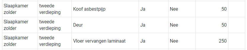

Jurriaan
1 jul 2009
3.249
661
Beneden Leeuwen
www.houtenschalen.nl
Ik denk niet dat wij op afstand kunnen zeggen
HalBegaande grondVoordeur opnieuw afstellen en schilderenJaNee50
of zoiets reëel is. Stel dat toch blijkt dat het kozijn rot is - wat dan? Overigens is het bij dit soort klussen lastig in te schatten wat het kost. Als je een kleur wil waar je nog verf van hebt, zul je met 50 euro wel uitkomen. Moet je toevallig net een nieuwe pot hoogwaardige buitenverf kopen, of kwasten, of verfkrabbers, of een nieuwe schuurmachine, etc. dan wordt het krap.
Ga je straks ook elke bon terugvoeren op één van deze posten en op die manier je boekhouding bijhouden?
RoboW
31 jan 2019
137
35
Headvillage
Zonder het gezien te hebben vind ik de meeste posten te karig ingeschat, als je voldoende budget hebt is dat prima.
Is er weinig tot geen reserve kan je aardig voor het blok komen te staan
8.201
2.639
Heeft de gehele begane grond een betonvloer? Zit er een kruipruimte onder? Begin met de belangrijke zaken. Isolatie ,goed sluitende kozijnen met isolatie glas. Schoorsteenkanaal voor een houtkachel. Riool en ander leidingwerk onder de vloer.
7.221
1.985
zet beide voeten op de grond
1) de onderdelen zijn onvoldoende gedetailleerd om van ons een zelfs maar benaderend idee te krijgen
2) 'koof asbestpijp' op 50 € ramen is weinig realistisch
om officieel asbest te verwijderen, dien je een gecertificeerd bedrijf aan te spreken
ik schat dat vandaag de gemiddelde arbeidskost rond de 50 € / u ligt
asbestlui zijn best een pak duurder
daar komen nog de verplaatsingskosten + -uren bij
met 50 € rij je niet ver
3) in de gamma kost een nieuwe deur minstens 100 €
jij voorziet 50 €
doe daar nog 100 € bij om de oude uit te breken + de nieuwe te plaatsen
je gaat niemand vinden of een meerprijs moeten betalen om slechts 1 deur te plaatsen
4) dit is een houtforum
geen bezwaar dat je je vraag in de kantine plaatst
daarvoor dient ze
voor zo'n lange lijst vragen raad ik je aan om een architect onder de arm te nemen
mits goeie afspraak betaal je die per uur
het gaat ettelijke weken duren eer je hier op al je vragen een antwoord gekregen hebt
en dan nog ga je door de bomen het bos niet zien
10.753
2.602
Ik heb de afgelopen vijf jaar vier huizen "gerenoveerd" Ik kan je zeggen dat het bijna altijd tegenvalt. Alleen bij de laatste was het enkele kamers voorzien van latex. Zoals hiervoor aangegeven kunnen we met zo weinig gegevens niet oordelen. Mijn eigen huis komt het dichts in de buurt van jouw werkzamheden. Ik weet niet hoeveel ervaring je met dit soort werk hebt maar het kost je veel meer tijd dan je denkt.
Zorg als eerste dat je basis voorzieningen op orde zijn. Niets is zo erg als dat je niet kunt douchen. Dan klaagt je partner. Gebeurt er dan ook nog wat met je gezondheid dan ben je helemaal aan de beurt. Ik had vele plannen om alles zelf te doen. Als laatste vloerisolatie. Ik was al 20 minuten bezig voor ik onder de vloer was. Ja kleine ruimte en ik ben niet klein en heel erg stijf. Heb het uitbesteed en die isolatie voor de schuur gebruikt. Ze waren met twee man een halve dag bezig. Zo ook de zolder bij mijn dochter in 2 uur de isolatie erin. Ik was een heel stuk langer bezig voor ik de gipsplaten erin had.
Wil je besparen dan moet je dat doen op de dingen waar veel arbeid in zit. Trap bijvoorbeeld. Al weet ik niet wat er aan moet gebeuren. En zo voort.
O ja ik heb hier nog het hout liggen voor nieuwe ramen. Was toch slechter dan ik dacht dus er zit nu bijna overal kunsstof in. Op een gegeven moment ben je het zat en dan is het wel fijn als je het kan laten doen.
