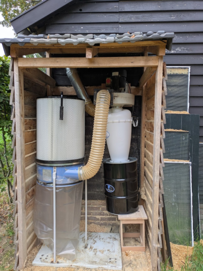

bij deze een foto. hij staat niet heel netjes, maar het is goed genoeg voor nu (ik heb het buitenhokje hergebruikt wat ik al eens eerder had gemaakt, en wil er nu niet meer tijd aan besteden). het fijnstoffilter is eigenlijk onzin nu de afzuiging buiten staat, maar ik wilde flexibiliteit behouden. ik ben voor de XL-60M cycloon combi van cycloonfilters.nl gegaan, maar had nog wel wat groter gekund. flintstone contraptie voor het legen moet nog even gemaakt.

Ik heb het volgende gebruikt: cycloon filter XL-60M met fijnstoffilter 500mm . Rest heb ik herbruikt van de HBM 200. Zoals Joris ook schreef, het fijnstoffilter past met wat hulp in de metalen houder (waar eerst de stofzak in zat), en vastgezet met een RVS slangenklem 525mm, aangevuld met luchtdichte tape rondom. Het buizenstelsel binnen heb ik niet gewijzigd, dat was al spiraliet 125mm met zelfgemaakte blastgates.
