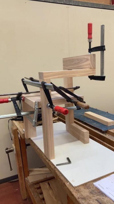

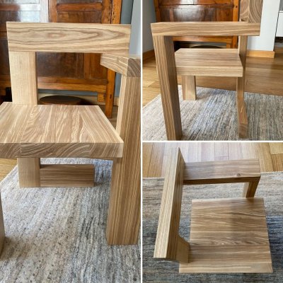

wil topic niet kapen maar wil ook wel mijn stoel (uit es) showen, eerlijkheid gebiedt mij te laten weten dat dit tijdens Meubelmaker cursus gebouwd werd
en alle hoeken gebroken met 2mm freesje en in PU lak gezet vandaag

er is een hele 2”schaaldeel in gegaan maar ik had wat meer tijd moeten nemen bij het kiezen van de rugleuning, die tekening past niet in het geheel

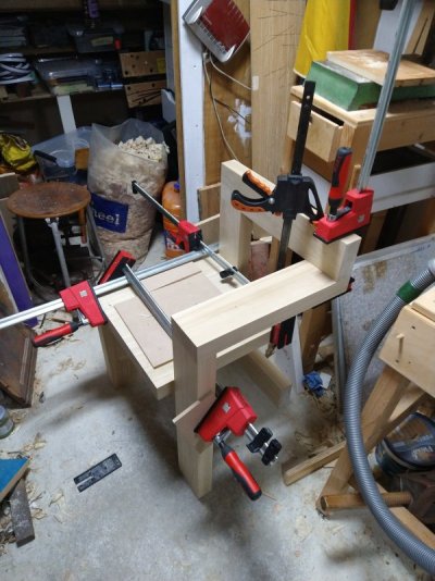

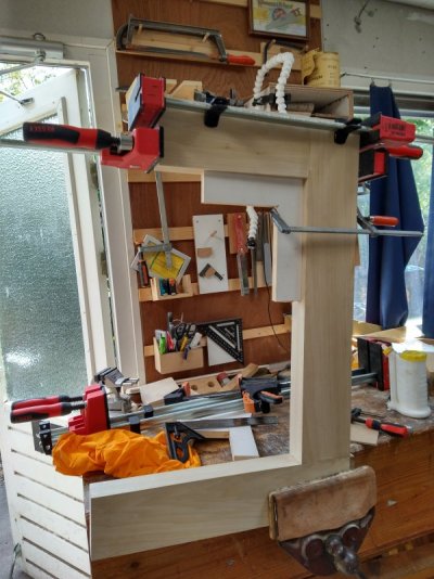

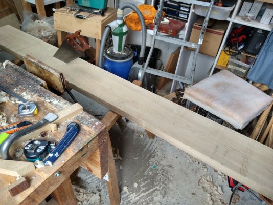

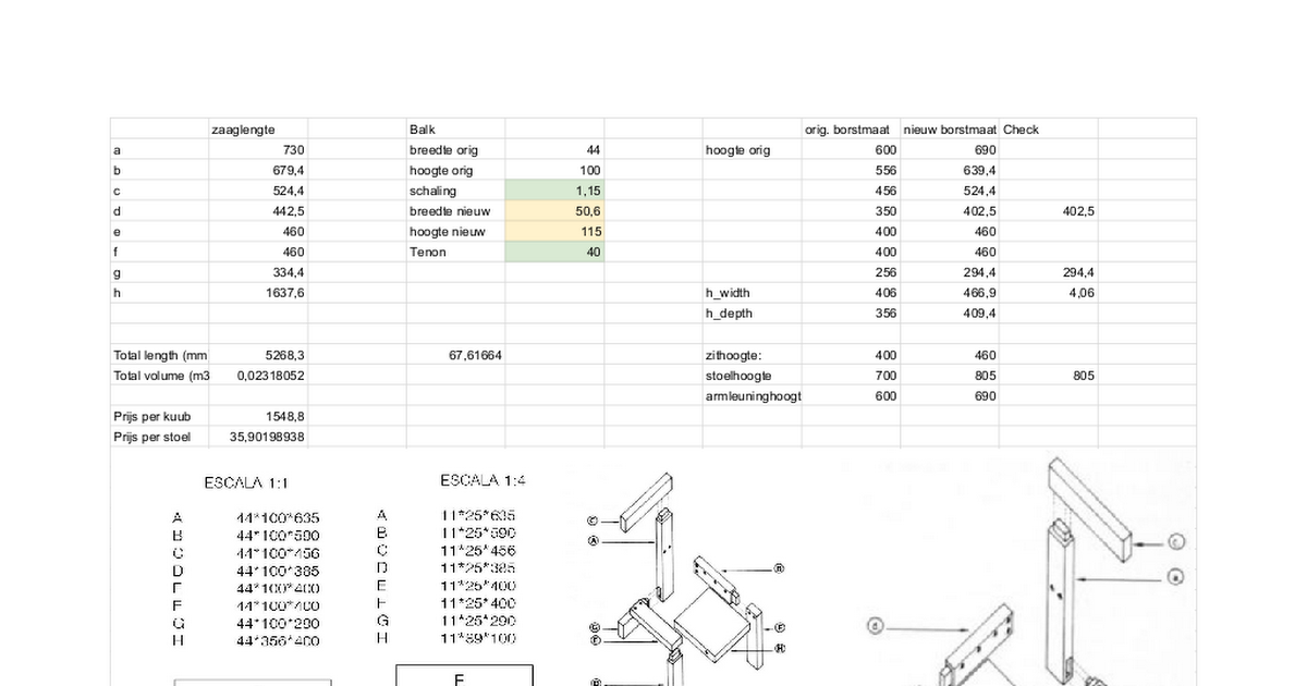

Ik heb laatst ook een Steltman gemaakt. Soort van zelfkwelling, want helemaal met de hand, op een accuboor na. Bij Drentse Fijnhout heb ik een paar meter tulpenhout gekocht. Had 3 meter gekocht, maar dat paste niet in de auto. Dus de bouwtekening gecheckt en er een stukje voor de zitting af laten zagen. Onthou dat, ik kom daar op terug......

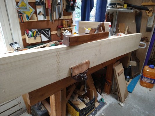

Thuis de plank in stroken zagen:

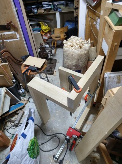

Dan verbinding maken voor achterkant

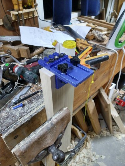

Verbinding voor de opstaande poot met deuvelmal gemaakt

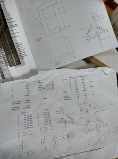

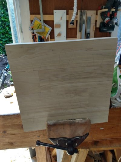

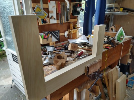

Toen kwam de zitting. Bleek dat de maatvoering in het boek niet klopte, en ik dus voor de zitting (dat stuk dat ik bij de houthandel had laten zagen) nét te korte stukken had. Uiteindelijk uit 2 te korte stukken en wat restjes de juiste lengtes gemaakt
Veel passen later:

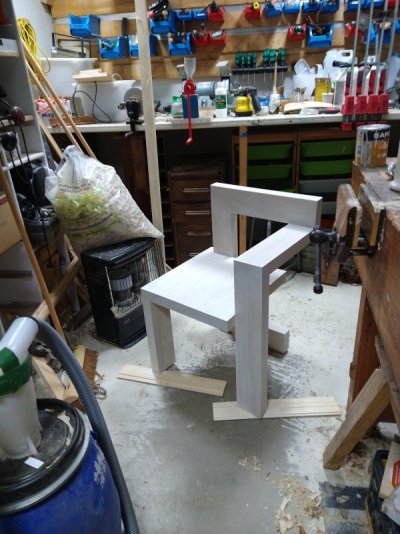

En in whitewash afgewerkt

Ik heb de hele stoel geschaald met factor 1,15 tov de originele maten. Houtmaat was dus 115x50,6 mm. Voor mezelf heb ik een spreadsheet gemaakt waarmee je makkelijk de schaling kunt aanpassen, kopieer m gerust!

Mooi, en tamelijk heldhaftig dat je zulke dikke balken met de hand schulpt :)
