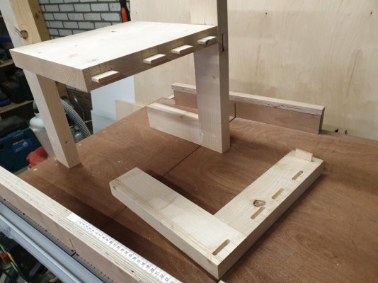

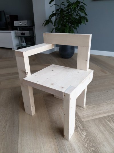

Ik ben effe bezig geweest en kom met droog passen op dit resultaat:
Alle maten zijn *0.85 gedaan, dan kom ik op een zithoogte van 34cm.
Dit is een test exemplaar gemaakt van vurenhout. Ik heb een balk van 38x89 gebruikt en uiteindelijk ben ik op ongeveer 37x80 uitgekomen. De zitting is ook hiervan gemaakt, het is mijn eerste poging om delen te verlijmen tot een paneel.
Omdat ik geen domino heb gebruik ik een bovenfrees om een losse pen-gat verbinding te maken. De losse pennen zijn 4 bij 4 cm met een dikte van 8mm. Hopelijk geeft dat genoeg stevigheid.

Ik denk dat de verhoudingen prima zijn. Dat is vaak wel het probleem als je iets op schaal wil maken.
Origineel is deze stoel met deuvels. Maar dat zie je toch niet. Ga je dit model nog afwerken?

Ik dacht dat een domino, en dus wellicht ook een losse pen, sterker zou zijn dan een deuvel. En omdat ik ook voor deuvels geen mal heb heb ik maar voor de pen gekozen. Al is het erg lastig om midden in een vlak dit precies uit te meten! Hopelijk gaat het straks allemaal passen....
Dit exemplaar is meer bedoeld om wat handigheid te krijgen in het maakproces. Ik heb nog niet nagedacht over een afwerking. Ik heb nog wat Polyvine liggen....

Waarschijnlijk is een domino of losse pen sterker maar daar gaat het niet om. Ik heb jaren geleden geholpen met het maken van een stuk of 6 van deze stoelen en die moesten lijken op het origineel dus ook het patina geprobeerd na te maken. Toen was ik nog niet zo ver met houtbewerking als nu. Heb dus het grove werk gedaan. Zelf vind ik namaken met het doel te zeggen dat ze origineel niet mijn ding. Ik zelf kijk was de makkelijkste en beste oplossing is. Deuvels is niet altijd makkelijk uit te meten.

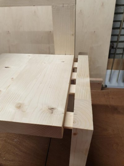

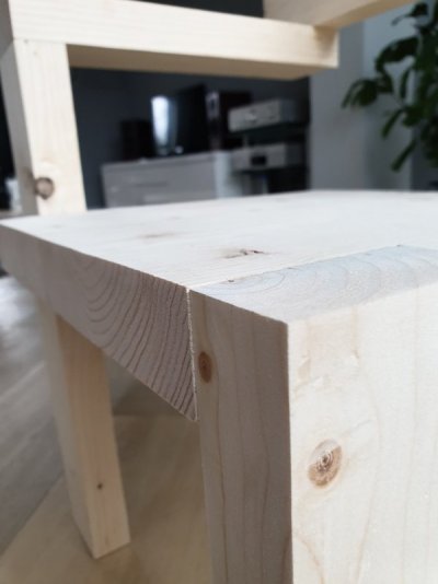

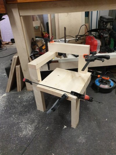

Nou, de stoel zit in elkaar! De jongste past er bijna op, dus als ze het nog een tijdje willen gebruiken is het een prima maat.
Nog wel wat vragen voor de ervaren houtbewerker:
Om de losse gaten in te frezen (voor de pen-gat verbinding) moet ik de plaatsen aftekenen. Ik denk dat ik die alleen weg kan krijgen dmv schuren? Hoe doen jullie dit? Of heeft iedereen een Domino?

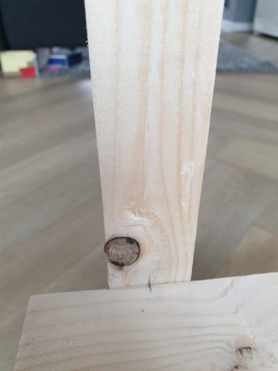

Ik merk dat ik met schaven soms meer verniel dan dat het opknapt. Ligt dat vooral aan mijn gebrek aan schaafkwaliteit of heeft het ook te maken met het vurenhout met noesten?

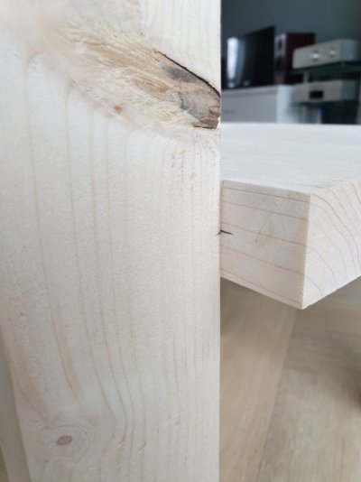

Ondanks dat ik echt secuur en haaks probeer te werken ontstaat er soms een verschil na het verlijmen. Ik zal de volgende keer de gaten iets langer frezen zodat de losse pennen iets bewegingsruimte hebben, maar hoe lossen jullie dit op? Gewoon vlak schuren? Of komt dit eigenlijk alleen voor bij beginners?
13.289
3.969
Dat schaven bij knoesten is heel lastig. Je zie ook dat de draad van het hout verloopt. Oplossing schrapen of schuren dat is voor een beginner het eenvoudigst. Als je een malletje maakt dan kan je alleen je punt markeren en zie je dus geen streepjes. Bij het verbinden van hout ontstaan er vaak afwijkingen. Die krijg je weg door schaven of schuren of frezen. Ook door de vlak en vandikte bank is een mogelijkheid. Je kunt het hout voor het lijmen uitlijnen d.m.v deuvels, domino's, lamello's en je kan er een profiel in frezen (verlijmfrees). In het prof segment zie dat men het deel door een schuurmachine heen gooit. Hier een vb Cilinderschuurmachine - 406 mm Jet JWDS1632M

Gemiddelde volgorde bij massief is: bestekzoeken - op maat zagen/schaven- verlijmen van eventuele panelen, bladen, enz - aftekenen - verbindingen maken - schuren - monteren/opsluiten - nabewerken.
Bij het bestekzoeken kun je bijvoorbeeld nare noesten uitsluiten en bij het tussentijds schuren (of met schraapstaal) verwijder je kleine beschadigingen en potloodstrepen.
Bij het nabewerken kun je die kleine oneffenheden vlak maken.
Bij sommige verbindingen is het niet ongebruikelijk om een paar tiende mm extra hout te nemen om later vlak te kunnen maken met de omgeving.

Dank voor alle reacties. Ik heb in de volgorde die Ruben schrijft een paar stappen overgeslagen. Dat zal ik de volgende keer anders doen. Na het maken van de verbindingen even schuren is inderdaad veel makkelijker dan wanneer alles al in elkaar zit.
Hier nog een voorbeeldje van de losse gat en pen verbindingen bij het monteren van het laatste deel. Altijd fijn als je merkt dat het past!
Ook met een Domino ontkom je er niet aan om af te tekenen. Inderdaad zo dun mogelijk met een potlood aftekenen (bij zacht hout niet te hard drukken dus ook, om geen afdruk in het hout achter te laten) en later weggummen en nog even met een schuurpapiertje erover. Schuren sowieso pas na het droog passen, dus na het maken van de verbindingen en voor het lijmen bij panelen waar je anders moeilijk bij kunt met schuren. En anders eerst lijmen/monteren en dan pas schuren voor plekken waar je na het monteren nog makkelijk bij kunt.
Inderdaad gewoon vlakschuren (of -schaven als het een groter verschil is).
En bij het verlijmen van panelen zaag ik alles pas op lengte nadat ik het heb gelijmd (dus het paneel expres enkele cm's langer laten dan nodig) en later precies op lengte en haaks zagen.
Vurenhout is inderdaad niet makkelijk te schaven rondom de noesten. Heb gisteren nog wat metertjes door de Hammer gehaald, en ondanks de spiraal-as toch wat minder mooie stukken. Inderdaad met warrige draad. Terwijl het eiken van laatst eruit kwam zo glad dat schuren bijna niet nodig leek.
Dit gebeurt ook professionals hoor. Sommige doen het zelfs bewust om - als alles eenmaal definitief in elkaar zit - het nog bij te schaven en/of schuren.
Nadat je het perfect passend geschuurd hebt, zal het me in dit geval niet verbazen als er na verloop van tijd toch weer een rand voelbaar of zelfs zichtbaar wordt. Dit heeft - zeker bij vurenhout - alles te maken met werken van het hout. Dit werkt nl. minimaal in de lengte (de nerfrichting, zeg maar), maar wel in de breedte.
