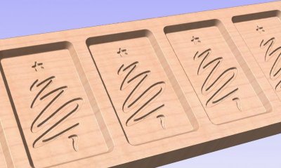

Dank voor jullie opmerkingen.
Ik maak daaruit op dat jullie graag zien dat ik een tweede poging onderneem.'
Oké. Zojuist hetzelfde ontwerp gebruikt met een aantal aanpassingen.
- Alle randen zijn nu afgeschuind
- Dikte van het speculaasje is nu 5mm (was 4) @Toxiq; Weet jou koekenbakker of dit een goede dikte is?
- Diepte van de kerstboom nu 1mm vlak met schuine randen.
Bestanden staan weer op stick.
Morgen naar de schuur voor het freeswerk.
Ik gebruik de eerst de andere "mislukte" kant van de speculaasplank.

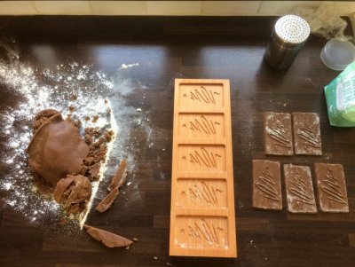

Ik heb ook weleens een paar plankjes gefreesd uit een beuken dorpel. 😜 1 vorm per keer maken werkte voor mij het lekkerst. Hout een beetje vet maken met boter, bloem erover en afkloppen. Dan de speculaas erin en rustig aandrukken. Als je de eerste hebt gemaakt kun je die wegen en dan ballen draaien van hetzelfde gewicht.
De speculaas uit de vorm kloppen door met 1 rand van het plankje op een snijplank te kloppen

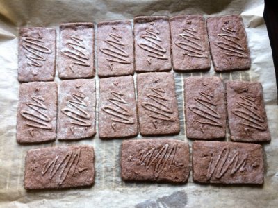

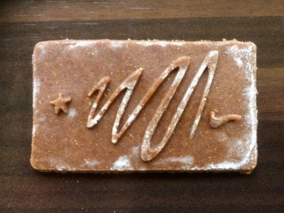

Update:
Vanochtend de verbeterde versie gefreesd
Had nog een klomp deeg in de koelkast, dus na het schuren en oliën direct aan de slag
Deze speculaasplank is idd een verbeterde versie. Hier word je enthousiast van
Met dit als resultaat
Alleen jammer dat ik jullie de baklucht niet kan laten ruiken...
Ben uiteindelijk dus toch een koekenbakker.
Dank voor jullie input!
Groet,
Jan
Waarderingen: Bijtel en AKarel

Prachtige koekjes Jan! En ... een scherpe figuur erin.
Dat is niet alleen een goede plank maar ook het koekrecept. Teveel boter of te slap geeft na het bakken een vlakke figuur.
