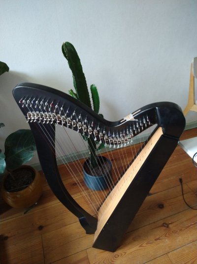

Afgelopen week wel met de harp in de weer geweest, maar niet zo veel hier opgeschreven. Even een update:

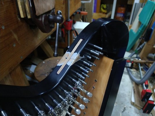

Ik heb de binnenkant met epoxy en carbonvezel verstevigd, zoals aangeraden door Sligoharps. Best spannend, want nog nooit eerder op deze manier met epoxy gewerkt. Eerst de "binnenkant" van de hals schoongeschraapt, ontvet en afgeplakt:
Netjes alles afwegen:
En geplakt!
Dat hardde in de loop van de dagen uit. Had verwacht dat het heel snel zou gaan, maar pas na een dag of 3 was het echt knetterhard. Ondertussen wou ik ook nog steeds de bovenzijde van de harp verstevigen. Uiteindelijk met een "spline" gedaan zoals ik hierboven al voorgesteld had. Zelf een soort multiplex gemaakt met fineer en massief esdoorn hout. Dat moest eigenlijk omdat het massief hout dat ik had liggen 5mm was, en de beitel waarmee ik de sleuf maakte 6mm breed was.
Zo diep komt het ongeveer in de opening (afgetekend met potlood bij proefpassing)
Gat in de harp (al afgeplakt voor de epoxy):
En dit is de lijmopstelling; beetje creatief met klemmen om te zorgen dat de opening horizontaal staat en de epoxy goed verdeelt.
Morgen kan ik het uitstekende stuk eraf zagen. Woensdag denk ik dat ik de snaren weer een beetje op spanning ga zetten..... Spannend!!!

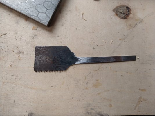

Weer een beetje verder. De spline afgezaagd en afgewerkt, en de afstandspen teruggeschroefd. Dat ging verrassend goed. Met de stempen heb ik meer moeite. Deze krijg ik er niet zo goed in. Met een beetje schuurpapier het gat opschonen kom ik al verder, maar eigenlijk heb je hiervoor een "ruimer" nodig. En dan wel een voor harpen, die ongeveer 1:40 verloopt. Ik dub nog even of ik stapje voor stapje verder schuur zonder dat ik goed zie wat ik doe, of.... eens langs bij een harpbouwer? Volgens mij is de dichtsbijzijnde 1,5 uur rijden.
Nerf
26 jun 2016
658
423
Twente
Taps houten pennetje draaien (evt. In de boormachine) en daar schuurpapier op plakken?
Heb ik geprobeerd, maar dat wou niet. De punt is 6mm dia, en daar gaat schuurpapier niet soepel overheen.
Uiteindelijk was dit de oplossing:
Uit een oud spanzaag zaagblad een taps verlopend schraapstaal gemaakt! Eerst ontlasten, op maat gemaakt, gehard en een scherpe kant aan gezet. Daarna draaien en wiebelen, en ik kon vrij eenvoudig vinden waar het gat "onrond" was. Paar keer draaien tot het anders voelde en de stempen paste!

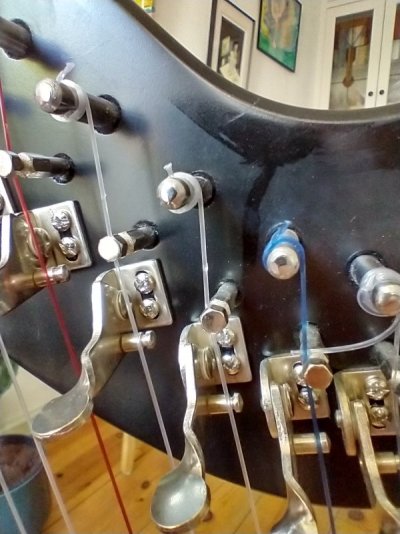

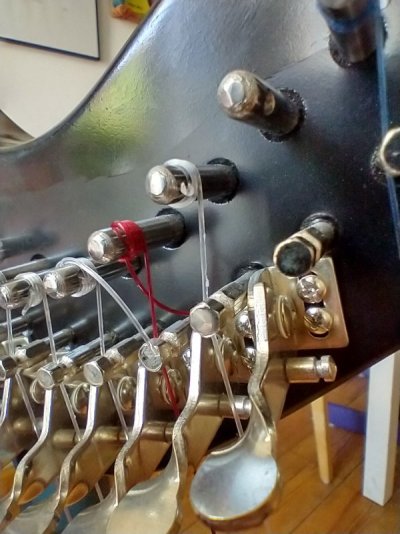

Jullie moeten nog even wachten op een opname. Afgelopen dagen zijn er 2 snaren geknapt. Ik stem 'm nu volgens het boekje, maar ik denk dat de vorige eigenaar 'm lager gestemd had. Op verschillende snaren zit een slijtplek , ik denk van de afstandhouders:

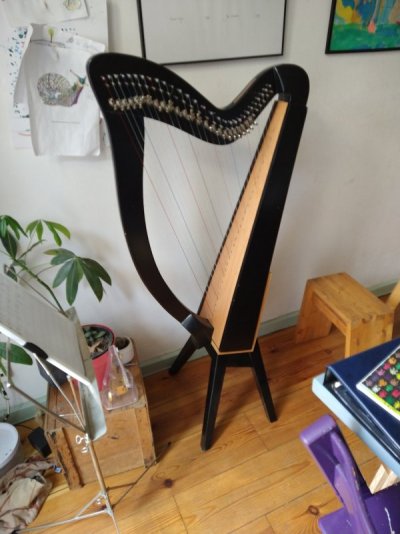

Een opname houden jullie nog steeds tegoed. Er zijn in het begin flink wat snaren geknapt, maar ondertussen gaat het al een hele tijd goed. Mijn zoon heeft plezier in de lessen, dus het was zeker de moeite waard.

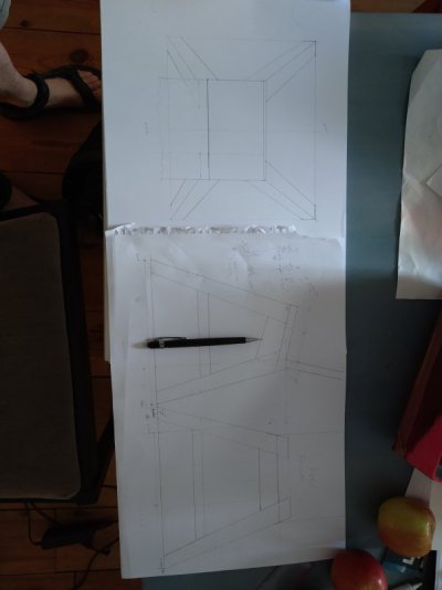

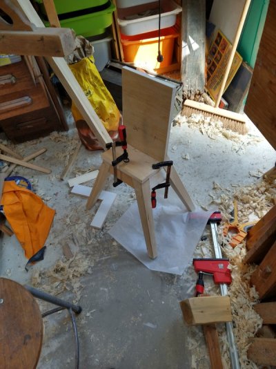

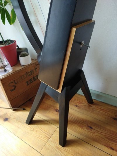

De harp stond wel wat wankel, en hij moest iets hoger om fijn te spelen, dus een harpkrukje gemaakt.
Eerst een prototype gemaakt(geen foto van), om uit te zoeken wat een fijn kantelpunt is. Toen een tekening gemaakt.
Maar ja, hoe leid je uit 2D dan de hoeken af voor het zagen van een schuine stijl? Ik heb nog steeds geen idee, ben uiteindelijk maar gewoon gaan bouwen....
Multiplex "zitting" afgewerkt met esdoorn fineer:
