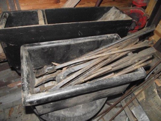

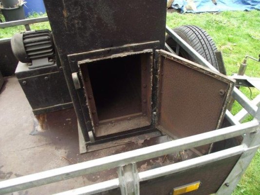

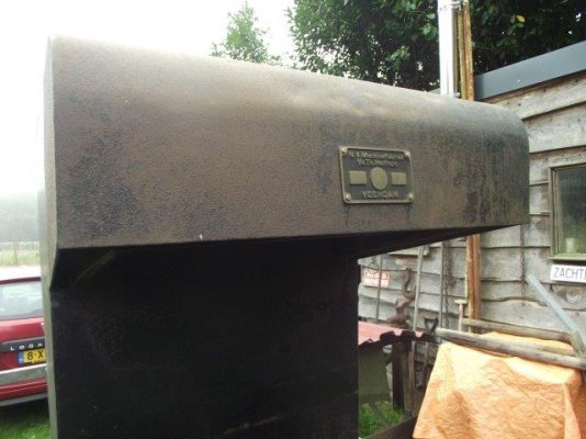

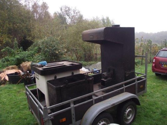

Vandaag een andere smidse gehaald. Stond bij iemand thuis nadat hij het had gered van de oudijzerboer. Om vervolgens hopeloos in de weg te staan voor enkele jaren in zijn schuur. Komt van machinefabriek Nivoba uit Veendam, v/h Holthuis. Nieuw bazen vonden het een sta in de weg en hij kon de ijzerbak in. Daar heeft Henk een stokje voor gestoken en hij mocht hem mee naar huis nemen. En al pratende kwamen wij er achter dat ik jaren met zijn vader heb gewerkt en dat hij het vak van lasser heeft geleerd van mijn oom, die ook bij de machinefabriek heeft gewerkt en de enige en laatste man was die nog gebruik maakte van de smidse aangezien hij die opleiding had genoten bij een kleine smid bij ons in het dorp. Daarna is het vuur nooit meer ontstoken en werd het de bovengenoemde sta in de weg. Ik vind het bar leuk dat de smidse en de tangen door mijn oom zijn aangeraakt en dat ik nu zoveel jaren later er weer mee mag werken. Er moeten wat zaken worden aangepast want ik ontbeer krachtstroom. Ik denk dat een motor van 230 v hier ook wel op zal passen. Eentje voor de afzuiging en eentje voor de aanjager. In de afzuiging zit wat plaatwerk dat lichtelijk is vergaan, maar dat is i.d.d. wat ik zei, plaatwerk en best te vervangen. Zoveelste winterklusje. :)

Super score, die dingen zijn bij messenmakers zeer geliefd. Met tangen is het een waardevol geheel. Die zijn niet meer zo eenvoudig te krijg.
Succes

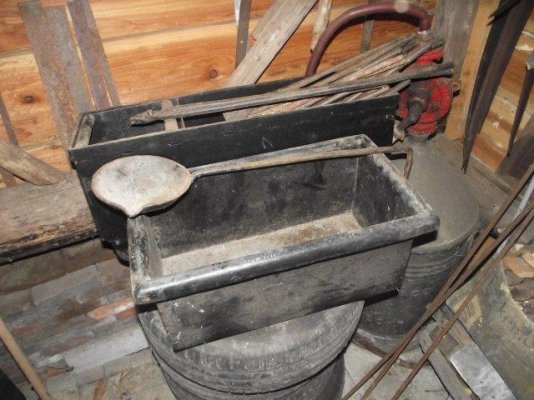

@Wim Kluck Hoezo zijn de tangen niet meer zo eenvoudig te verkrijgen? Ik was ongeveer tien jaartjes jong toen ik mijn eerste tang(etje) smeedde en zo hoort het ook. Een smid maakt zijn eigen tangen. Bij deze lading tangen zitten er een paar specialen bij waarvan ik geen flauw idee heb waar die voor hebben gediend. Ik laat ze mooi voor wat ze zijn, wellicht kom ik er ooit achter.... :ROFLMAO:

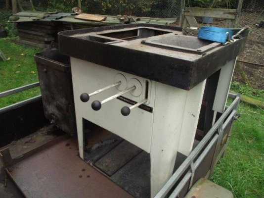

Dat is een mooi wit kookfornuis!
gefeliciteerd!
kun je een foto maken van de vuurpot? Meer bepaald de inrichting om de slakken los te maken van de opening voor de luchttoevoer.
Is het een draaiende blok, of een soort stamper ,...
Gewoon gaten, of een rooster als luchttoevoer zal het gelukkig wel niet zijn.
Zelf zou ik overwegen om de rookkap te herbouwen zodat er mat natuurlijke trek kan gewerkt worden.
Wel benieuwd welke afzuiging je op de huidige opstelling zou zetten.

Waarom zou je natuurlijke trek willen, als je de dampen kan afzuigen? Dit is een smidsvuur van de laatste generatie. Veel beter vindt je ze niet. Een smid wil tegenwoordig ook ouder dan 40 worden, zonder ademhalingsproblemen.

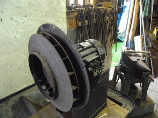

De motor op de foto blaast als het ware lucht door een koker en neemt dan onderweg de dampen mee die opstijgen uit het smidsvuur. Ik denk dat ook zonder die motor er wel trek zal zijn, maar dat zal moeten blijken. En werkt het niet en er is ook geen prik op het stopcontact, dan heb ik buiten onder een afdak de oude veldsmidse staan en die behoeft daar geen trekkap.;)
Wat evt. nog een dingetje gaat worden is de pijp. Ik heb daar nu een rvs van 150 mm voor, maar de uitgang van de kap is 200.

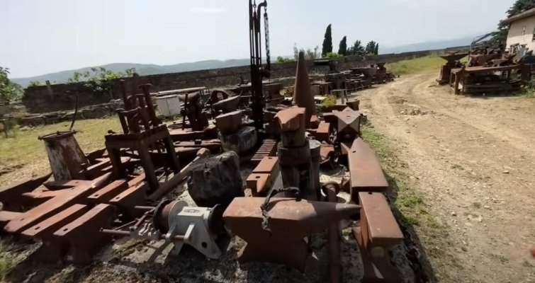

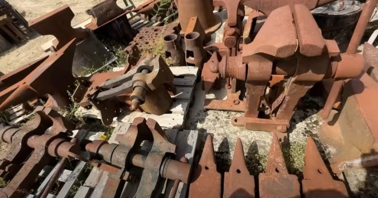

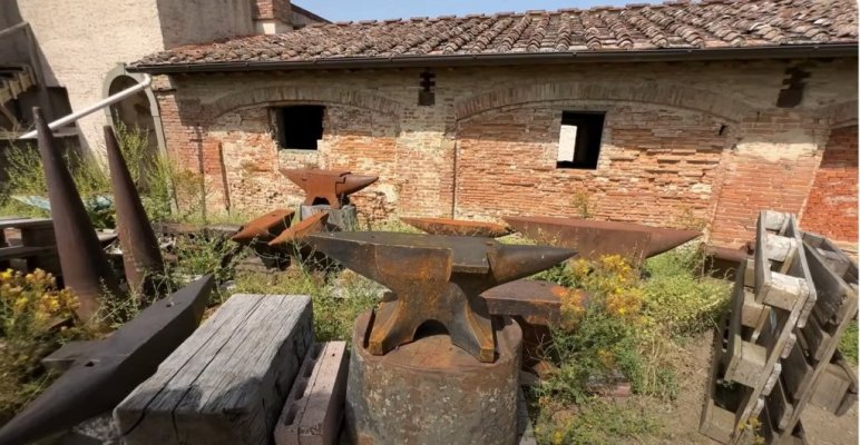

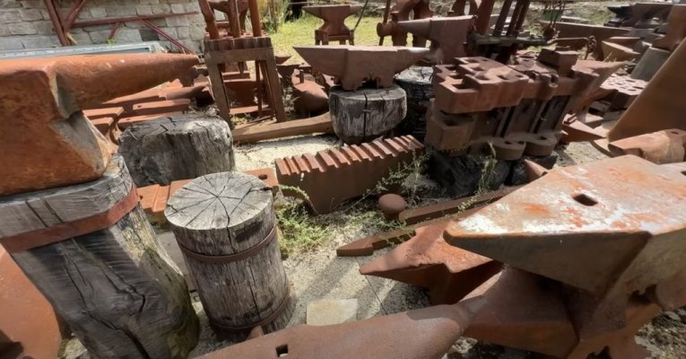

Even iets anders, de kleddernatte droom van iedere smid. In Italië is een meneer die een oud fort heeft gekocht en daar verzameld hij aambeelden, bankschroeven e.d. zoals iemand anders postzegels of suikerzakjes....:ROFLMAO:
Het zwaarste aambeeld aldaar weegt maar liefst 1700 lbs, dus zo'n 770 kg...

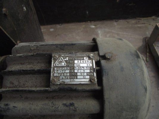

De motor voor de afzuiging los geknutseld. De andere zit onder het vuur en hoeft niet los gemaakt. Komende week de juiste condensatoren erbij zoeken en zien of er dan genoeg vermogen overblijft om een werkzame situatie te krijgen. Zo niet dan 230V motoren erbij zoeken.
11.683
4.532
Je kan beter beginnen met een passende 220 motor. Het heeft weinig nut om eerst deze 380 motor op te roken.
