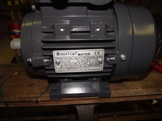

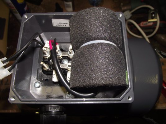

Nieuwe motor is aangekomen en nu dacht ik, onder het kapje zit een kroonsteentje met twee draden, daar sluit ik een snoertje op aan, doe stekker in het stopcontact en toen....ging het licht uit. Wat kun je nu in vredesnaam verkeerd doen met een doodnormale 1fase 230V motort? DIng is hagelnieuw.
11.390
4.342
Je kan de bedrading beter aansluiten volgens het schema wat in het deksel staat. Je hebt nu stroom gezet op de thermische beveiliging. De draden van je 220 moeten met oogjes op het zwarte blokje worden aangesloten.
11.390
4.342
De draden die aan het kroonsteentje zitten zijn nu gewoon met elkaar verbonden, dus je hebt een vette kortsluiting gemaakt. In de wikkeling zit een thermisch element mee gewikkeld, dat bij een bepaalde temperatuur bijvoorbeeld 80 graden, de stroom onderbreekt. Dat is dus een beveiliging.
13.326
3.998
Je bent mijn redder @chevy66 , maar het is toch vreemd dat een motor op deze manier wordt afgeleverd?

Inmiddels loopt de motor als een zonnetje. (y):)

Haha, kreeg een berichtje van de leverancier, "Oeps, kroonsteentje is voor een beveiliging, zijn PTC's
(Niet dat ik weet wat dat zijn, maar goed.)
"Heb andere motoren bekeken, en daar zit de uitleg wél bij."
De goede man kon zich het misverstand voorstellen.
Zucht, heb ik weer.
Maar leuk dat de firma wel even reageerde. (y)

Automaten en er is niets stuk. Wat ik nu moet doen is een opvulling maken voor onder de nieuwe motor. De oude was iets hoger en had een ashoogte van 90 mm, de nieuwe van 70 mm. Maar er is vast iets te vinden van 20 mm dikte.
