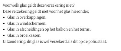

Dat verbaast me! Ik kan me niet voorstellen dat iets niet te verzekeren is. ( of het economisch gunstig is, is een andere vraag, maar het gaat om de stelling dat het niet zou kunnen )
De eerste treffer die ik vind met koekel:
https://www.allianz.nl/particulier/producten/wonen/glasverzekering#!Wat-is-het
Uiteraard gaat het om de laaste zin. Je premie zal dus aangepast worden van de standaard.
Vergeet niet dat die hagelnetten ook aangeschaft moeten worden, wellicht onderhoud of vervanging na jaren. Maar ook de hagelnetten zouden weer verzekerd moeten worden middels je inboedelverzekering.
Even goed rekenen voor je beslist!

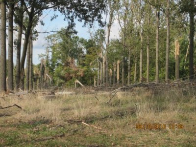

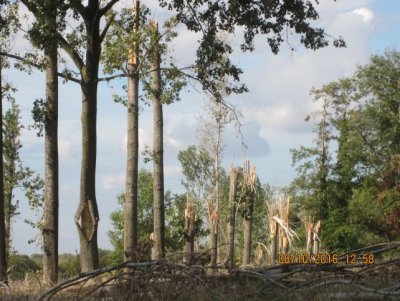

Nu een paar stormen verder waarvan één zeer hevige, in de regio zijn er verschillende Canadese populieren geknakt of het lucifers waren, serre en glas (gelukkig)ongeschonden.

2 vragen Rudy.
1) hoe zit dat met de 2e boom van links, daar kijken we deels door? Enige wat ik kan bedenken is dat ie geknakt is richting de camera???

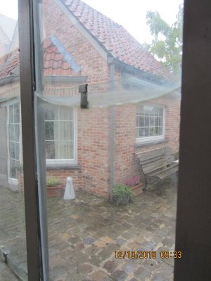

2) Je schrijft gerecycled glas. Bedoel je dat ook of bedoel je gebruikt glas? Dat laatste snijdt rampzalig.
Hallo Lemen,
2) Ik het beide gebruikt, de zijkant waren geen rechthoekige glazen maar een schubmotief en daarom moest ik gebogen glazen snijden , was inderdaad moeilijk (met dit oud glas)maar na een …aantal stukken en brokken lukte het wel .

Oj oj wat een ravage met die bomen. Hier enkele jaren geleden zo'n zware storm gehad, maar hier hangt elektra ook in palen, Daar waren er ook zat van afgeknapt, of een boom er overheen gevallen.
Elektra hing na maanden nog houtje touwtje het en der over de grond. Vooral net over de grens met Zweden was het een puinhoop.
't is eeuwen geleden dat ik glas gesneden, heb maar ik weet dat je een kunstwerk gemaakt hebt!

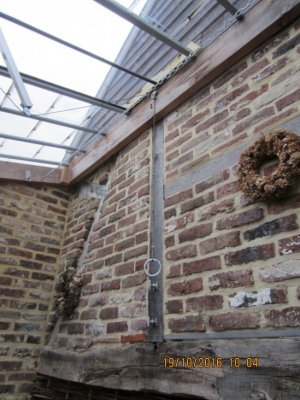

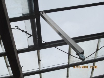

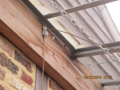

Hallo,
In een van de vorige posten heb ik een systeem om de dakvensters te open gepost, maar na overweging met mijn … was dit niet mogelijk daar het ijzer te lang moest worden en Ik liep er regelmatig tegen en vond het dan ook te gevaarlijk(Lengte verschil tussen ons beide is te groot).
Dus ben ik beginnen klussen en dit is het geworden, eenvoudig en toch doeltreffend.
Mvg,
Rudy
