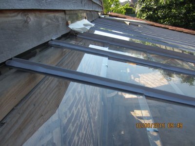

Ik heb tot op heden geen idee waar het water vandaan komt, kit komt +-1,5cm over het glas .
Ik zal het van bovenaf eens moeten bekijken, maar het probleem is hoe kun je daar op een verantwoorde manier op gaan kruipen zonder al te veel brokken te maken?
Ik was al aan het denken om een speciale houten ladder te maken andere suggesties zijn altijd welkom!
Mvg,
Rudy

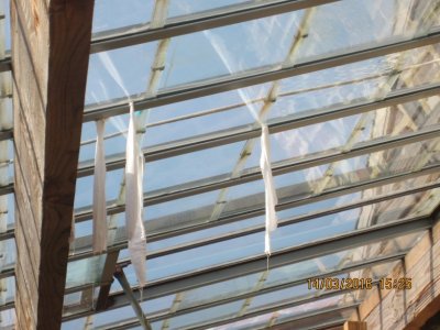

Ik ben wel eens dwars...... is het wel lekkage? Kan het condens zijn?
Hier in de laatste foto zie ik het glas overlappen, kan het zijn dat het water daar omhoog kruipt door capilaire werking?
Hallo Lemen,
Ik denk het niet, daarvoor druppelt het te hard.
Ik heb er wat stof aangehangen om het druppelen te laten gebeuren tussen de balken zodat mijn hout niet te fel aangetast geraakt.
Mvg,
Rudy

Let wel, ik ben geen expert, maar als ik naar de foto kijk zie ik het volgende.
Die afdichtingslijst heeft bij de rode pijl een duidelijke luchtbel. Volgens mij moet die lijs goed op het glas drukken om geen water door te laten.
De blauwe pijl is soweiso een kritiek punt. Moelijk om het daar dicht te krijgen, maar als daar een druppie water in kan stroomt dat naar beneden en komt er ergens uit.
Bij een plensbui kan dat het effect krijgen wat je hebt met het overhevelen van een emmer water in de andere. Je weet wel dat je even zuigt aan de slang en dat het vanzelf door blijft stromen.
Bij de groene pijl zou water onder die flap kunnen kruipen, en daarna door capilaire werking omhoog kunnen kruipen.
Die groene pijl staat op een willekeurig punt, het is ergens een punt waar een druppie naar binnen zou kunnen.
En de overlappen blijven mij dwars zitten. Als het regent spettert water op. Als het net op kan spetteren in de kier die daar zit, kruipt het vanzelf verder.
Nogmaals, ik ben geen expert, en misschien kunnen kenners mijn ideeën afschieten, maar je moet ergens beginnen dus ik dump maar wat ideeën die ik zelf zou gaan onderzoeken.

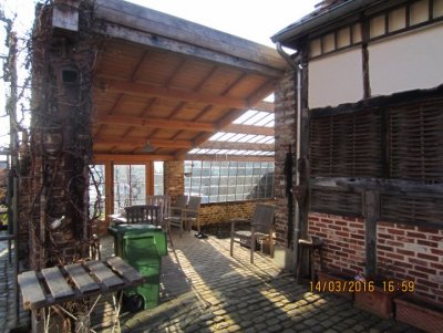

Verluchting is geen probleem ,de serre is naar de binnenkoerzijde open.
Tussen de gevel (planken)en glas staat een plastieken L profiel over de ganse breedte van het glas verlijmd.
Mvg,
Rudy
Betere ventilatie kun je niet wensen Rudy, is het absoluut niet mogelijk dat het boven tussen de opening aan de gevel tussen de planken en het glas dat daar water naar binnen kan komen? Of misschien een ervaren dakdekker in schakelen die ziet ter plaatse misschien wat het is?
