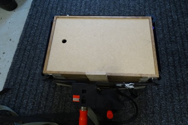

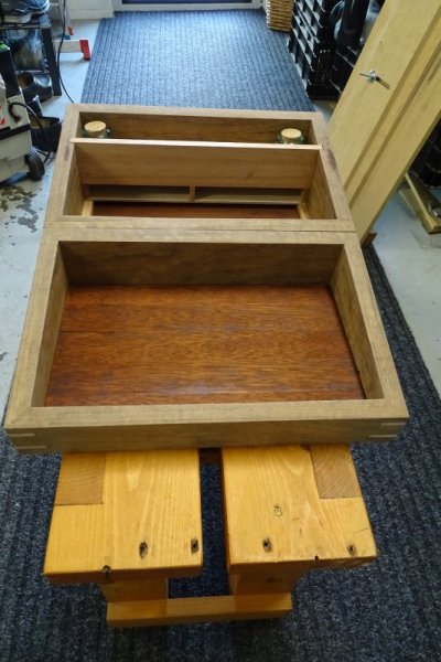

Ik weet dat je leer gewoon kan lijmen met witte houtlijm op hout,maar ik wil het proberen met dubbelzijdig tape.
Welke kunnen jullie mij aanbevelen??? en is dit verstandig???

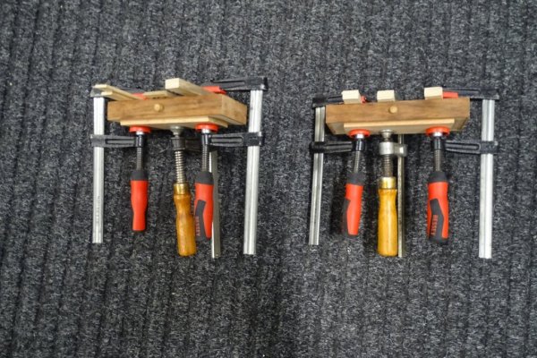

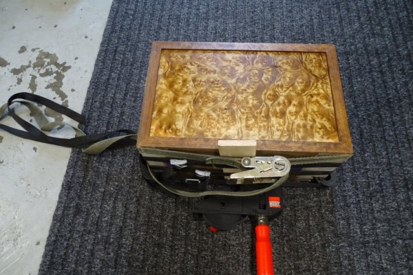

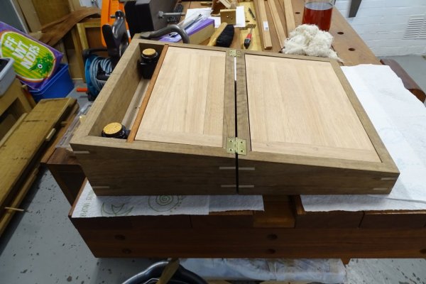

Kistje is vanmorgen gelijmd, zit in de tape en spanbanden.
Volgende zenuwslopend klusje is het deksel eraf zagen.
Moet een schuin dekseltje worden.

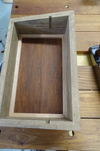

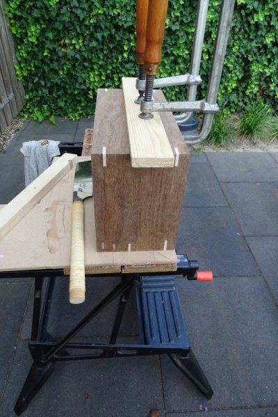

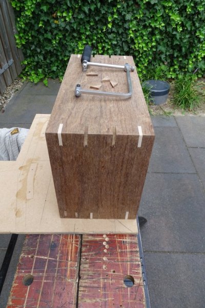

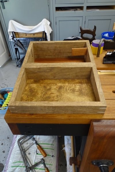

Heb de sleuven voor de spieën gezaagd(met een japans zaagje langs een latje gezaagd)met een figuurzaagje het meeste eruit gezaagd en met een beiteltje afgewerkt.Daarna de spieën gelijmd. Is altijd een secuur werk.
Eerstvolgende klusje is een sponning schaven in de bodem en bevestigen.
Daarna kan ik de deksel er af zagen en begint het afwerken in de kist.Wordt vervolgd.

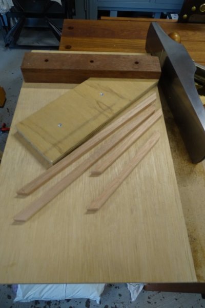

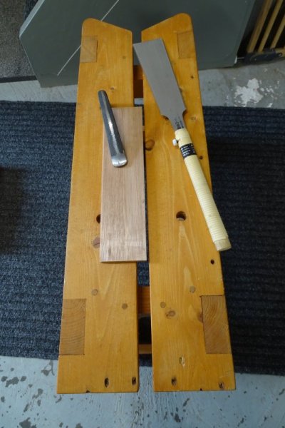

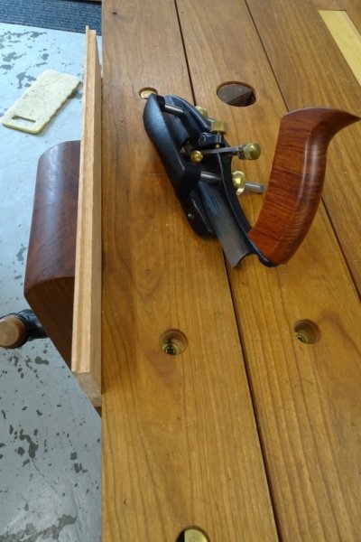

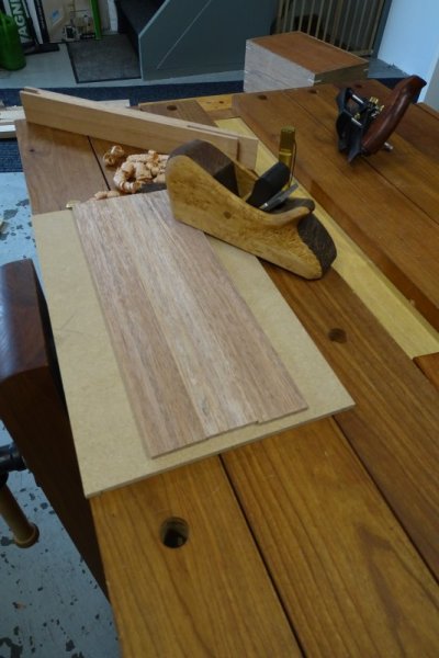

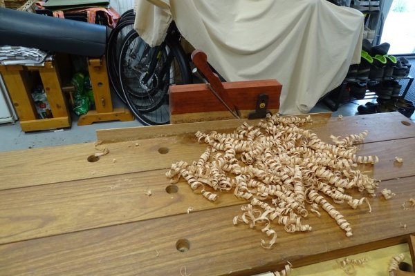

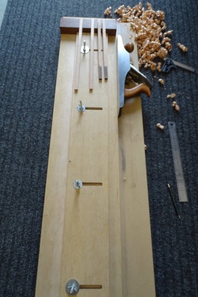

Heb weer wat kunnen doen.Latjes gezaagd en op dikte en breedte gemaakt met de lange futselplank met geleider.Sommige had ik nodig voor verstek en de andere voor de inktpotjes en de verborgen lades.
Plankjes geschaafd van 9 mm naar 6mm.hier doe ik er een paar tegelijk, is makkelijker.
Ook nog een sponning geschaafd voor de bodem.

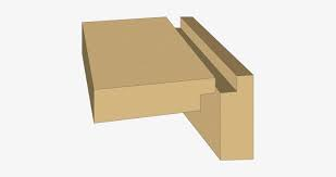

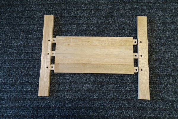

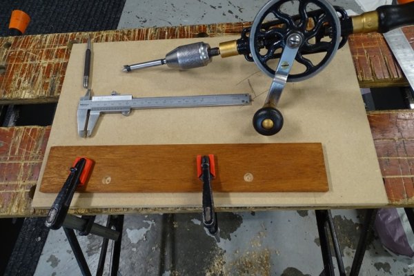

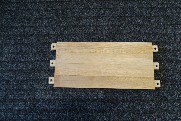

Heb de paneeltjes gelijmd waar het stukje leer op komt.
Op de breadboard ends manier.
De gaten geboord i.c.m. een deuvelmal(waar de domino inkomt)afgewerkt met een beiteltje.
Buitenste gaatjes met een vijl ovaal gemaakt voor werking van hout.
Middelste deuvel vol gelijmd en de buitenste maar net een stukje.

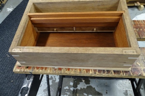

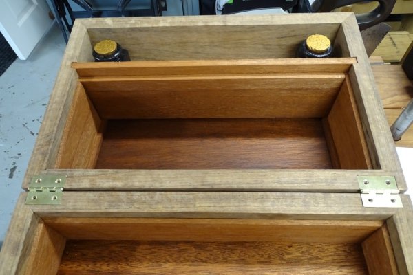

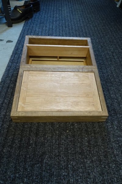

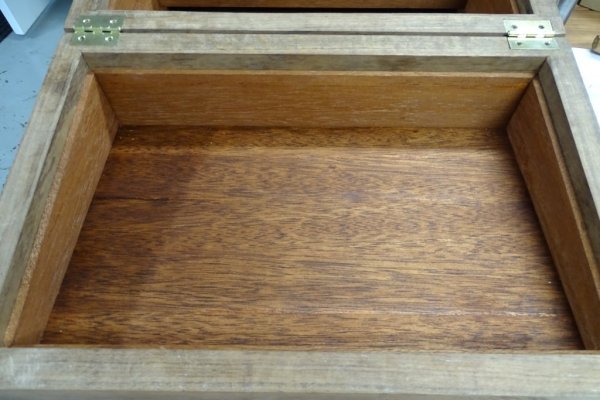

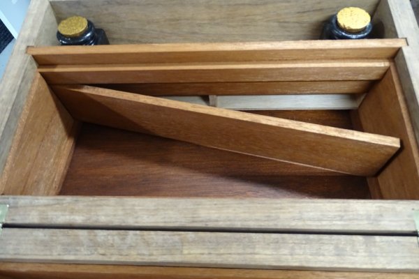

Project heeft eventjes stilgelegen, maar vanmiddag weer wat gedaan.
Sponningen geschaafd voor de verborgen lades dus hier kan ik ook mee verder.
Ook heb ik het binnenwerk een kleurtje gegeven, dit wordt met schellak afgewerkt.
Waar de inktpotjes staan moet ik nog wat vakjes maken en iets maken waardoor mijn
verborgen lades bereikbaar worden(magneetje of springveer)
Wordt vevolgd.

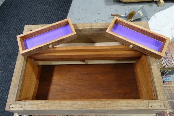

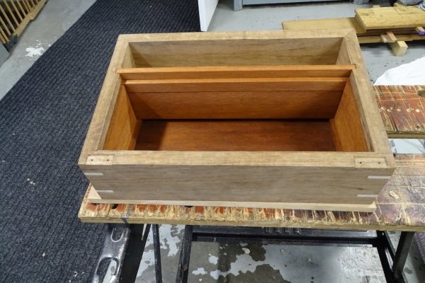

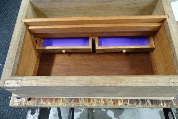

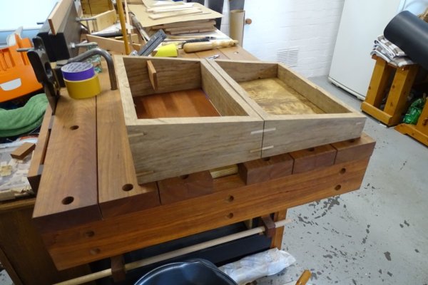

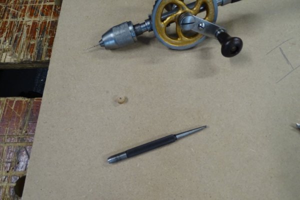

Ben vanmiddag bezig geweest om mijn kleine lades te maken.
verbinding heb ik in verstek gemaakt,sterk genoeg voor dit kleine spul.
kleine knopjes gezaagd van 4 mm en een gaatje ingeboord van 1mm.
Met een beetje lijm en een messing schroefje vast gedraaid.
Voorfrontje van de lade heeft een stukje palissander fineer.
Gaatjes geboord in de plank die de lades verbergt.
Bodem op maat gemaakt en zit nu in de klemmen.
