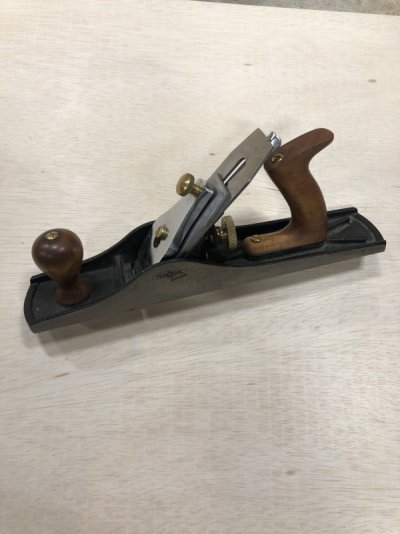

Hoi @Bomensnuffelaar , post als het kan even
een foto van de hele gemonteerde schaaf,
een detailfoto van de schaafbeitel gemonteerd op de keerbeitel ,
een foto van de schaafbeitel
een detailfoto van het snijvlak.
Misschien dat we hier wat aan kunnen zien.

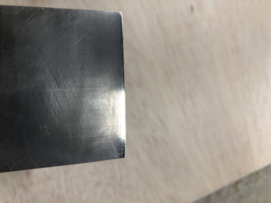

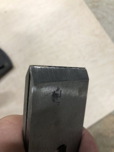

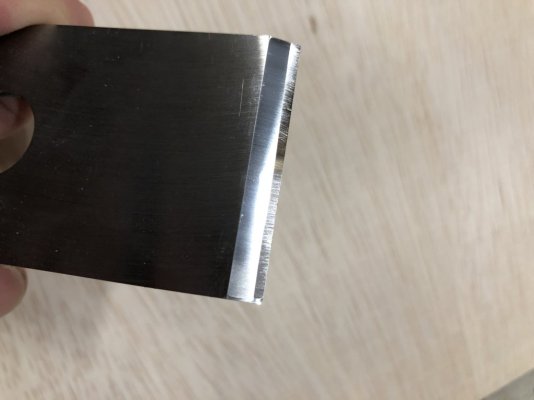

Hierbij wat foto’s van de schaaf en beitels. Er is overigens een kleine vooruitgang, ik heb een krul geschaafd. Ik ben even van het harde kersenhout overgestapt op vuren. Daar dus wel een krulletje, maar zeker niet van harte. Kost veel kracht, en de schaaf hapt nog behoorlijk.
    70,9 KB · Weergaven: 188
    36,5 KB · Weergaven: 188
    59,9 KB · Weergaven: 191
    72,9 KB · Weergaven: 188

Het lijkt erop dat er wat rafeltjes in de vouw zitten. het geeft ook de indruk dat de vouw verbrand is geweest, met welke machine slijp je? Of gebruik alleen slijpstenen?
