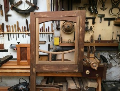

Ondertussen is er weer een onderdeel van het stuurhuis opgeknapt. Er wachten nu nog drie stuks op hun (opknap)beurt, eentje ervan gaat nog een zware ingreep moeten ondergaan, de andere twee zijn "ambulante" gevallen;)
Opnieuw één geheel zo..

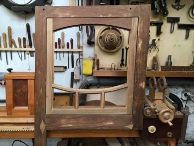

We komen stilaan in de laatste rechte lijn naar de finish:p Vandaag het laatste onderdeel met glasroeden afgewerkt. Er volgen nu enkel nog twee onderdelen met paneeltjes, eentje vraagt praktisch geen werk, het andere word een bijna complete nieuwbouw.
Weer eentje gereed voor de schilder.

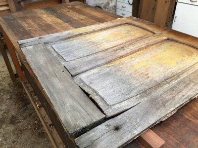

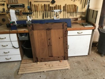

Werkend hout:p
En nog de nodige schimmel ook.

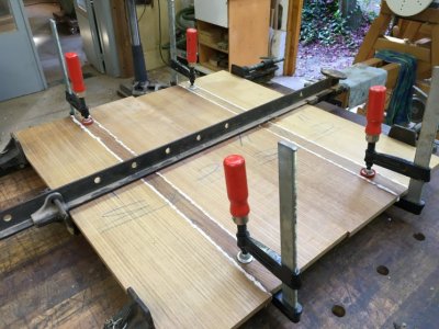

Een stel nieuwe panelen in de lijmklemmen.

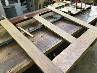

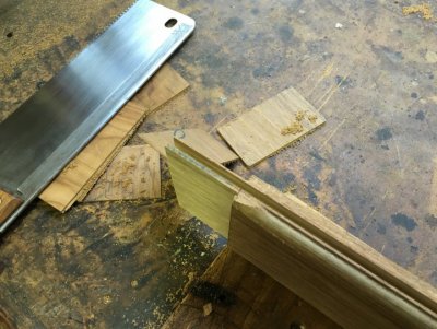

Pennen gezaagd, groef en profiel gefreesd.

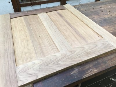

Dit begint er al terug op te lijken, zicht op de buitenzijde.
De binnenzijde is terug schimmelvrij:p

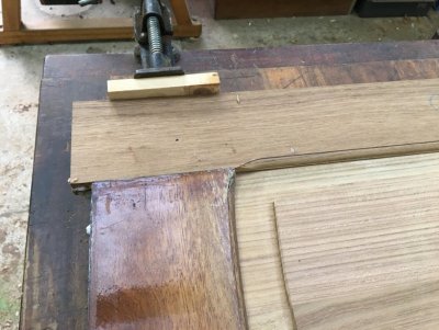

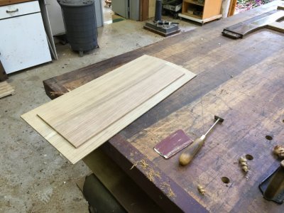

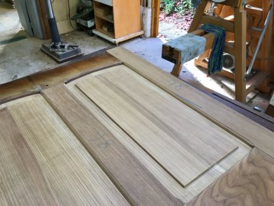

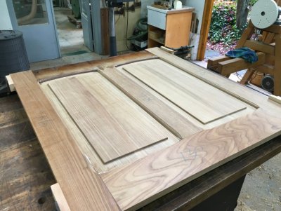

Panelen op maat gezaagd en voorzien van een vlakke bossing.

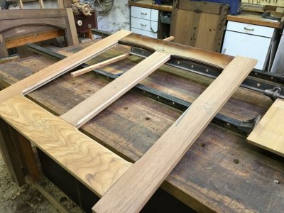

Eerst eens "droog" passen alvorens te gaan verlijmen.

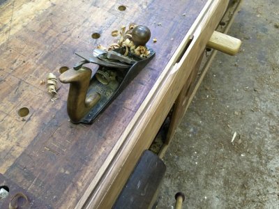

Binnenkanten van stijlen en regels proper schaven, zijn meteen de lijnen van het afschrijven verdwenen.
Dit kan drogen.

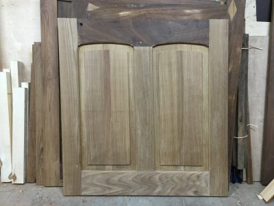

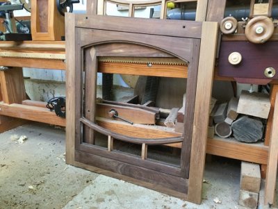

Hier volgen de laatste foto's voor dit topic, alle onderdelen van het stuurhuis hebben hun (opfris)beurt gehad, komende winter word alles in tig lagen bootolie gezet, daarna kan het glas terug geplaatst worden. De laatste klus word het opnieuw aan boord plaatsen van het stuurhuis. Wanneer het effectief terug opgebouwd word is nog een vraagteken omdat het schip vermoedelijk begin 2018 gaat verhuizen, voor die move mag er geen stuurhuyis opstaan anders is het schip te hoog!

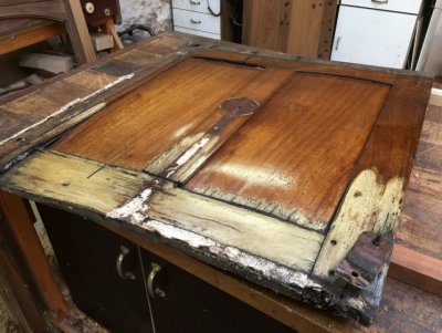

Voor en na de klus;)
Buitenkant.
André, je hebt jezelf weer overtroffen, een mooi, maar ook een zeer degelijke restauratie wat je hier hebt neer gezet. Ik vond het leerzaam om te volgen.

Droog in elkaar zetten gaat niet lukken vrees ik, niet genoeg plaats en teveel werk. Ik zou dan namelijk eerst een soort "mock-up" moeten bouwen van de onderbouw van het stuurhuis, anders vinden de ramen geen gepaste steun.
Zo een stuurhuis komt ook maar ten volle tot zijn recht aan boord omdat je dan pas het samenspel ziet tussen de zeeg van het schip en de opbouw, plaats dit laatste op een vlakke vloer en het lijkt nergens op.
Er zal dus niks anders opzitten dan geduld te betrachten tot het stuurhuis opnieuw opgebouwd word aan boord van het schip:p
