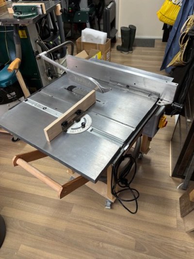

Probleem motor zaagmachine.

En de motor loopt weer als een zonnetje.:cool:
Heb hem wel niet meer nodig, maar het was de uitdaging om hem toch weer aan de praat te krijgen:p

Inderdaad, wel helemaal tot de wikkelingen.
Was toch nog een dingetje om ze gesoldeerd en weer goed geïsoleerd te krijgen.
Heb maar ductape gebruikt en daarna met het touw weer gebonden en toen in de siliconenkit.
Zo zit alles weer goed vast

Oh, dat is nog eens een echt reparatie klusje, mooi dat je de originele motor weer aan de praat kreeg.
Maar, dus, een van de aansluitdraden was niet meer goed verbonden met de wikkelingen, kon je zien hoe ie losgekomen was?

Isolatie was vergaan en draad van condensator naar motor bros.
Het leek erop dat de condensator weinig deed, maar aangezien deze nieuw was ( bij meting meet ik ook de juiste waarde) moest de oorzaak elders liggen.
Heb hem wel niet meer nodig, maar het was de uitdaging om hem weer werkend te krijgen.

Ik heb inmiddels de langere platte riem binnen en de zaag weer omgebouwd.
Echter de riem trilt behoorlijk tijdens het lopen.
Wat zou ik daar aan kunnen doen en hoe strak moet zo’n riem eigenlijk gespannen zijn?
