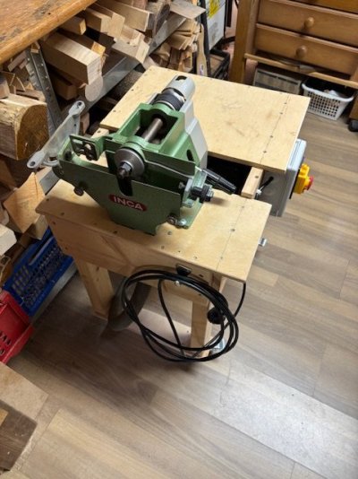

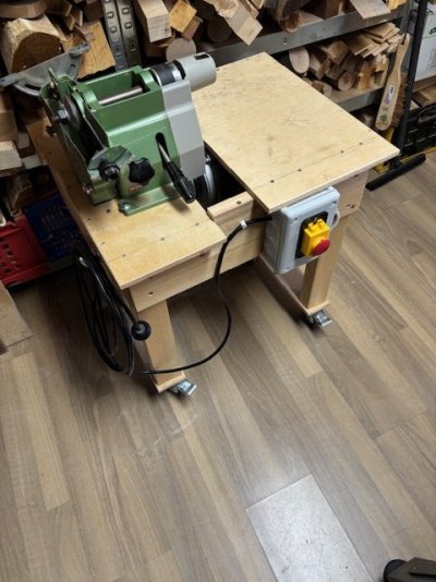

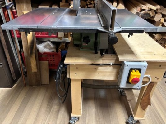

Begin is er weer,
Poelie opgeboord en op de nieuwe motor gezet en motor geplaatst.
Oude riem gebruikt voor de aandrijving, nullastschakelaar ertussen en gelijk ook maar een afzuiging gemaakt.
Zaakje draait, dus nu nog verder opbouwen.

LFlab
7 mei 2018
1.085
375
Rosmalen
De zaagdiepte instelling zag er in ieder geval nog goed uit, want die had ik al weer gangbaar gemaakt :)
Joseph
17 aug 2013
284
158
Omgeving Alkmaar
Een in het geheel ongevraagde en niet aan je vraag gerelateerde tip (omdat het erop lijkt dat je de tafel nog aan het bouwen bent): mocht je de langgatboor op je machine gaan gebruiken, dan moet je er rekening mee houden dat het hoogteverstelmechanisme van de boortafel (heet dat zo?) veel verder naar beneden uitsteekt dan je tafelblad rechts van de zaag nu toelaat.
