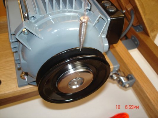

Poelie voorboren en dan met een metaalruimer op maat maken.
Met een zelf gemaakt schietloodje de twee assen uitlijnen op elkaar,zo hoort het.

Bij een vlakke poelie denk Ik niet een schietlood nodig te hebben, omdat de platte riem zelf zijn weg zoekt op de poelies.
Je bedoeld een aandrijfrol die zijn nooit vlak tenminste bij de originele Inca rollen,maar gebruik toch maar een schietloodje voor een V-snaar of platte riem,machine gaat zoveel mooier lopen.
