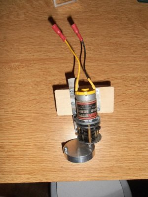

Een motortje? Je maakt me nieuwschierig:rolleyes:
Hier zie je al het motortje met een excentrische schijf op vast gemaakt.
Ik heb al foto's in mijn bezit, maar niet voldoende om alles gemonteerd te tonen.
Wat ik u al mee kan geven is dat het motortje alleen rechts draait in samenwerking met een veer en een metalen ringplaatje op de neus.
Hopelijk is uw nieuwsgierigheid al wat doorbroken.

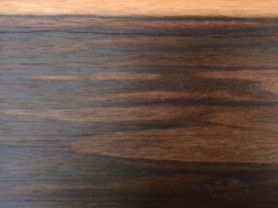

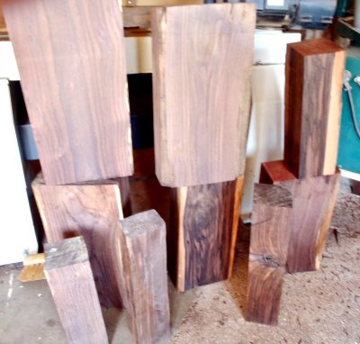

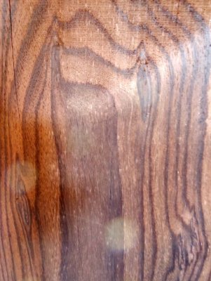

Jokke,

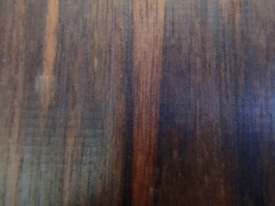

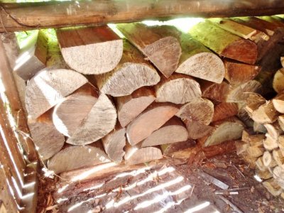

Ik heb hier nog een paar foto's van het hout die misschien iets duidelijker zijn voor jou.
In mijn ogen gaat het om 2 houtsoorten.
dit lijkt in mijn ogen erg op het Rio Palisander.
Dit lijkt me duidelijker een andere soort maar wat?
Tit zijn de ruwe blokken die ik ooit eens van een oom heb gekregen die zelf ook een hobbydraaier was.

jokke
10 jul 2009
477
22
Violet palissander heeft een paarse schijn. De eerste foto lijkt daar wat op. Je kan met de latijnse namen altijd eens googelen op afbeeldingen. Dan ga je nog veel nuanceverschillen krijgen maar met wat vergelijken moet je die houtsoort er toch uithalen. De donkere houtsoort zou ook coromandel kunnen zijn. Ik betwijfel een beetje dat dit Rio is omdat wanneer je bij een stuk rio een scheur in het hout ziet, het hout langs de scheur volledig zwart kleurt. Ik zie wel een scheurtje op de foto maar ik zie geen zwarte verkleuring. Bij de derde foto denk ik aan Santos Palissander. Natuurlijk zijn de kleuren op foto soms anders dan in het echt.
Je hebt anders wel een mooie collectie hout moet ik zeggen! Spring er zuinig mee om, het aanbod is niet groot meer en dat zal er niet meer op beteren, integendeel!

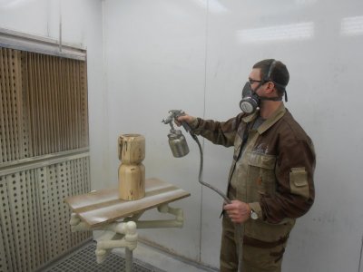

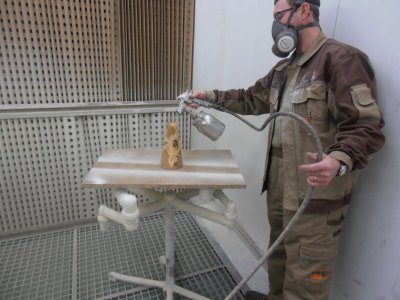

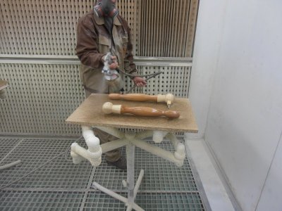

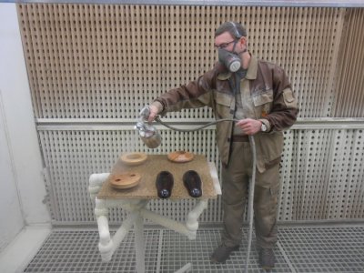

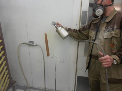

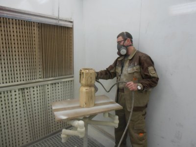

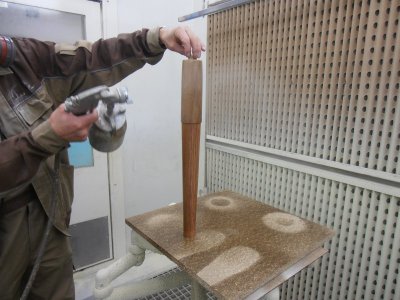

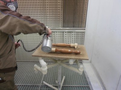

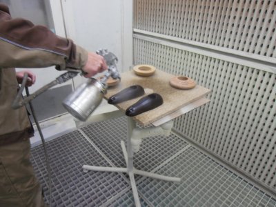

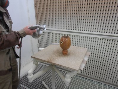

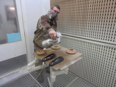

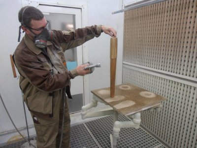

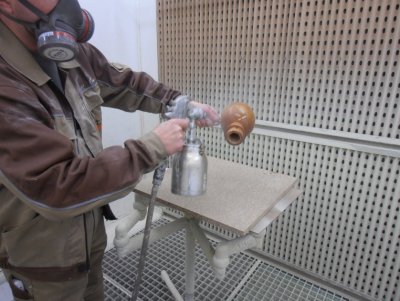

Pinokkio heeft zijn afwerkingslaag gekregen.
Hij is vernist met de spuitpistool.
Er werden 2 lagen saeler gegeven en 2 lagen vernis.
Hier wat sfeerbeelden die genomen werden op mijn school. We hebben een heel goede ingerichte spuitcabine.
De romp.
De neus.
Het hoedje.
Het hoofd.
De (Rienus) schoenen, nekkraagje, hoedschijfje en de schijf voor de broekspijpen.
De armen met de mauwdeeltjes.
De benen met broekspijpen.

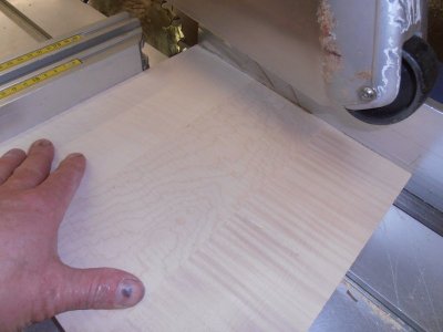

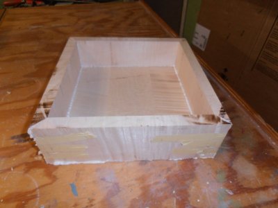

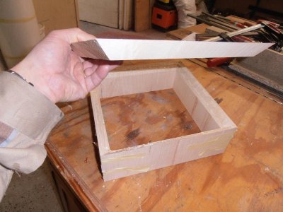

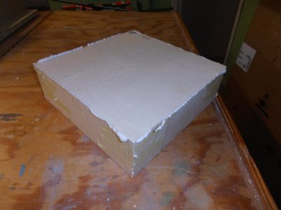

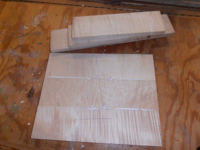

Tijdens het droogproces van de saeler en vernislagen heb ik nog een sokkleltje of podiumpje gemaakt om pinokkio erop te plaatsen.
Daaronder moet het besturingssysteempje komen van de neus die het motortje moet aandrijven.

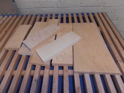

De keuze van het hout is esdoorn. Zo komen de donkere rio palissander schoenen mooi tot zijn recht.

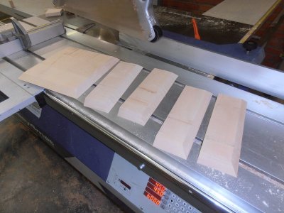

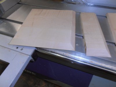

Hier de stukken die nog moeten worden verzaagd.

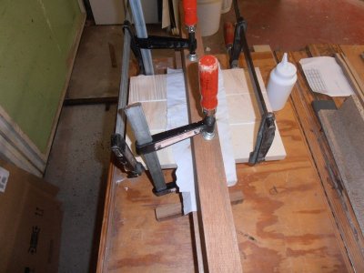

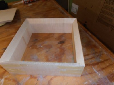

De stukken werden na het zagen geschaafd en samen gelijmd om een oppervlakte te kunnen bekomen van 300 x 300 mm.
Resultaat na uitharding van de lijm.

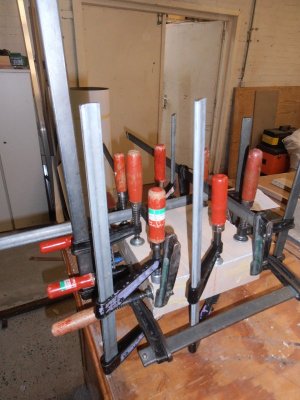

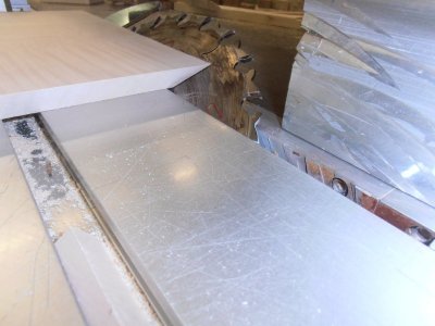

De werkstukken zijn dan in het verstek gezaagd met de paneelzaag.

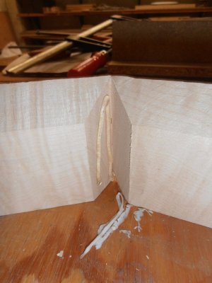

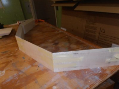

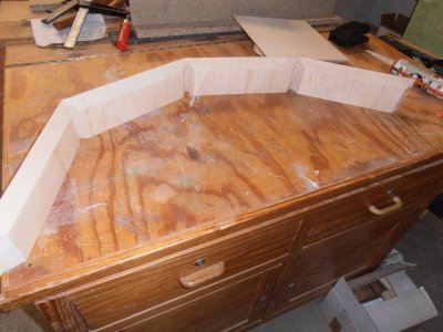

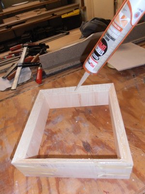

Het samen lijmen van het geheel.
De opstaande delen werden gewoon met plakband eens samengesteld en na de controle werd de lijm aangebracht?
Er werd een structanlijm genomen die na een 20-tal min. al hard is.
PB161777.jpgPB161778.jpgPB161776.jpgPB161779.jpgPB161780.jpgPB161781.jpgBekijk bijlage 38637PB161783.jpg
Resultaat na uitharding lijm.

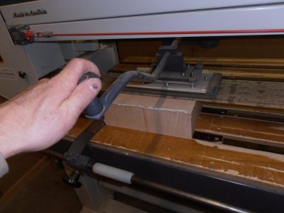

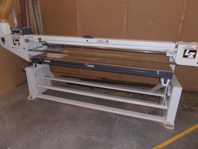

Het sokkeltje of podiumpje schuren met de langebandschuurmachine.
