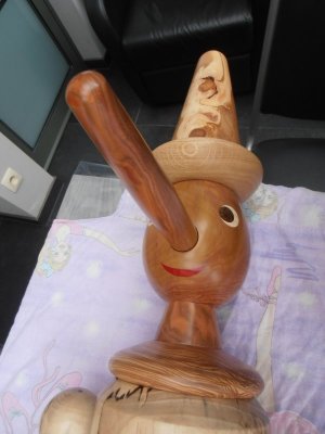

Hoeveel cm kan de neus eigenlijk groeien?
Was misschien ook wel leuk geweest om de ogen ook beweegbaar te maken al zou dat ook wel weer ingewikkeld worden.
Ik ben inderdaad ook super blij dat hij in zijn natuurlijke kleur is gebleven.
De neus kan een 40-tal mm bewegen. ik vind dit al een prestatie omdat het eigenlijk om een prototype draait laat ons zeggen.
Er was niets meer uit te krijgen aangezien de binnenholte beperkt is om nog meer mogelijkheden te doen.
Wat die ogen betreffen, ook een fantastisch idee, maar ik moet dan specialisten kunnen aanspreken om me daarbij te helpen.
Ik ben maar een specialist in hout. Wie weet kan het nog worden bij een eventueel ander type pinokkio in de toekomst.
Ik vind nu mijn missie al geslaagd. Mijn doel is bereikt.

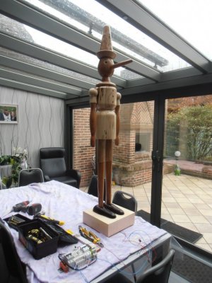

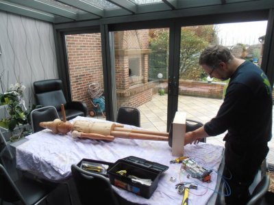

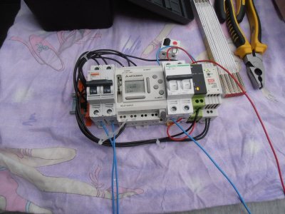

Het programma zit erin via mijn schoonbroer.
Hier wat sfeerbeelden ervan.
Pinokkio's hart ligt klaar om een levendige neus te bekomen.
Pinokkio op de operatietafel.
Schoonbrooertje aan het werk om nog wat aanpassingen te doen via de PC.

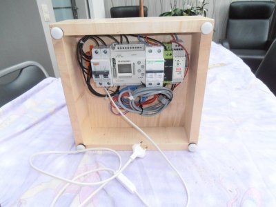

Het zit allemaal knus vast in de sokkel.

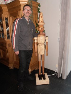

Terwijl pinokkio op de operatietafel lag heb ik nog een mondje gemaakt via een sticker en erop gekleefd.
Hij is af.

Hij zag het meteen zitten om een motortje in te plaatsen met een excentrisch wil met een bewegingsmelder.
Toen ik sprak met mijn schoonbroer kwam hij met het idee van een PLC-tje erin te plaatsen en zonder bewegingsmelder.
De neus beweegt nu 2 maal na elkaar waarvan er een stoptijd van 1 minuut inzit. Daarna herhaalt het ganse proces weer.

Bij het bekijken van de laatje foto's schrok ik van een PLC voor de besturing toen ik de achterkant van schoonbroer zag verklaarde dat het :)
