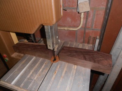

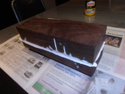

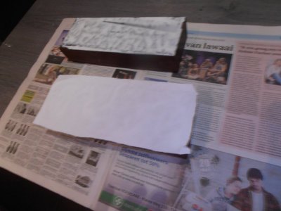

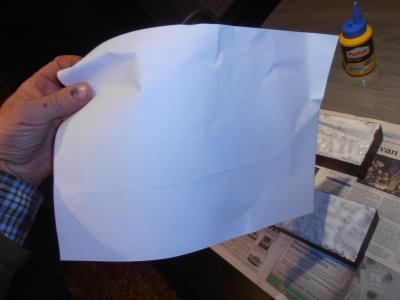

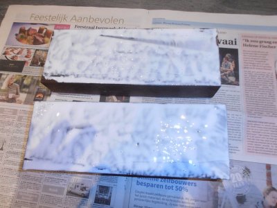

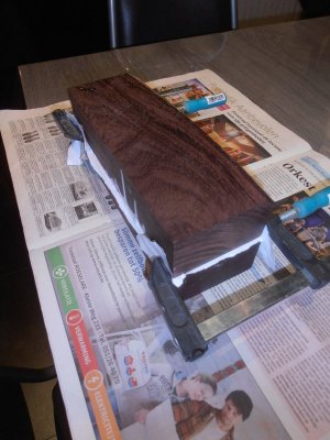

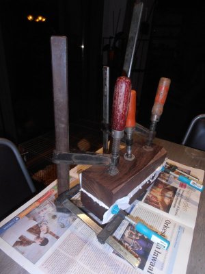

Nog wat voorbereidende werk gedaan om de schoenen te draaien.

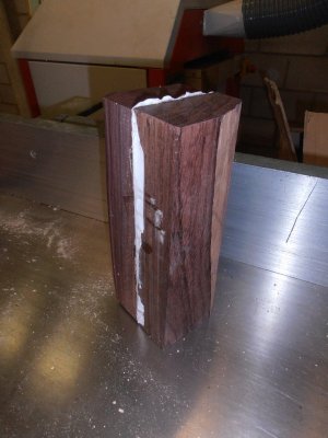

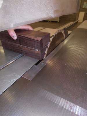

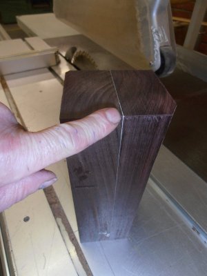

De rio palissanderblok is doormidden gezaagd en verlijmd met velletje papier er tussen. Het velletje papier heeft als doel na het draaien van de schoenvormen het werkstuk weer gemakkelijk van elkaar te kunnen scheiden zonder enige uitrekking van vezels te hebben. Wie het voorlopig niet begrijpt wat ik hier mee bedoel, zal het later wel begrijpen door de foto's die volgen.
PA270856.jpgPA270857.jpgPA270859.jpgPA270860.jpgPA270861.jpgPA270862.jpgPA270865.jpgPA270866.jpg
Nu laten de lijm laten uitharden om dan weer het draaiwerk te kunnen vervullen.

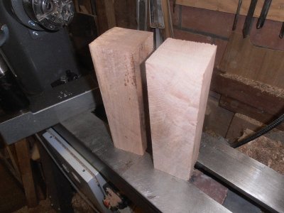

Na een hele drukke stageperiode van mijn leerlingen en wat vloeren bij mijn oudste dochter heb ik weer wat tijd gevonden om verder te werken aan het project.
Morgen nog een dagje vloeren en we gaan er dan volledig tegenaan om de pinokkio tot leven te komen.

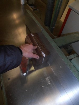

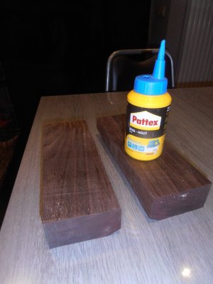

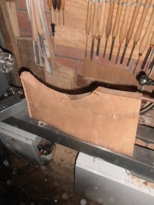

Hier het resultaat na de uitharding van de lijm bij de schoendelen.
De lange kanten werden vlak geschaafd om vervolgens de kopeinden haaks te zagen.
Hier nog eens het papiertje die later zijn nut zal hebben.
De schoendelen worden nu eventjes aan de kant gelegd om andere stukken voor te nemen.

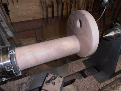

De houtsoortkeuze is notelaar die grijsachtig toont.
Het gedeelte dat in de romp moet passen is een schijf waarvan de broekspijpen eraan worden bevestigd.

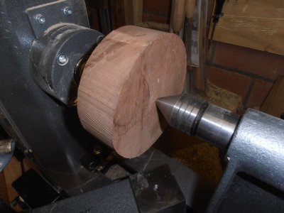

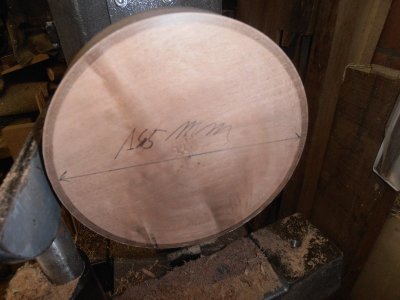

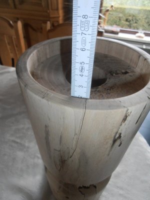

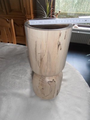

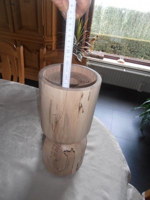

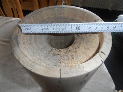

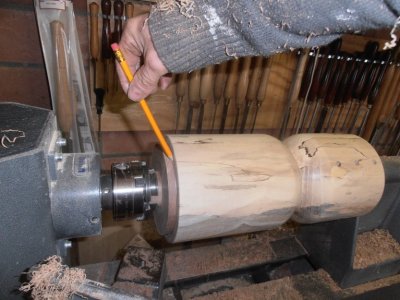

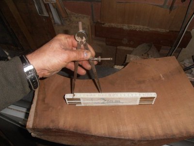

Opmeten diameter en dikte van de schijf die in de onderkant van de romp moet komen.

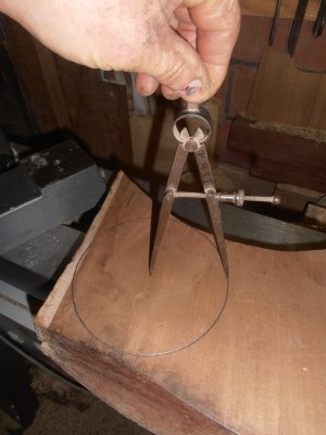

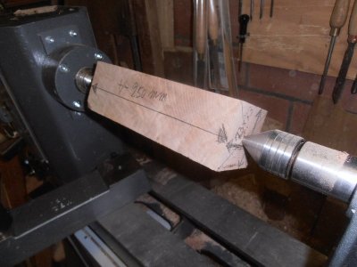

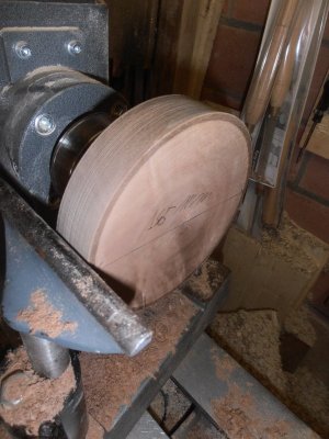

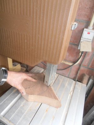

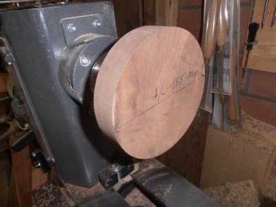

Een schijf brut (+/- 10 mm groter dan de netto afmeting) aftekenen en uitzagen uit het notelaar stuk.
Werkstuk opspannen tussen de centerpunten.

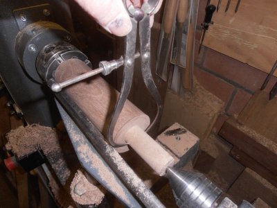

Het grote doorgaande gat in de romp opmeten met een diktepasser.

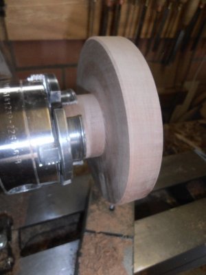

De diameter draaien die in de romp moet passen. Dit opstaande stukje heeft als doel om een plaatje met een moer te kunnen opschroeven. daar komt nog een draadstang M8 dwars door de romp om alle delen aan elkaar vast te doen. Dit komt binnenkort duidelijker.

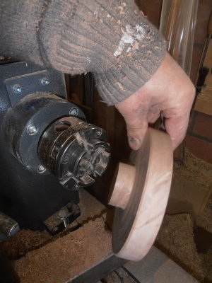

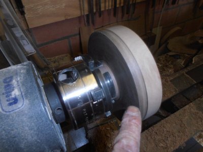

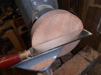

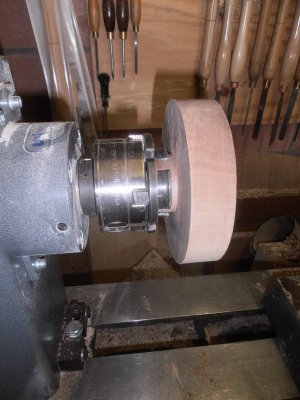

Het werkstuk omkeren en in een klauwkop plaatsen.
Voorkant vlak draaien.
Op diameter draaien.

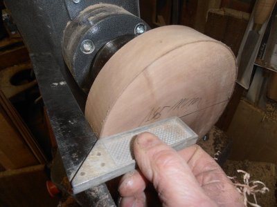

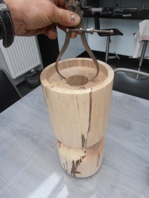

Controle met de romp en de dikte aftekenen.
Op dikte draaien.

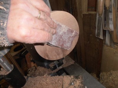

Voorkant schuren tot korrel 400.

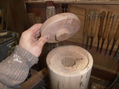

Werkstuk uit de klauwplaat halen en eens in de onderkant van de romp steken ter controle.

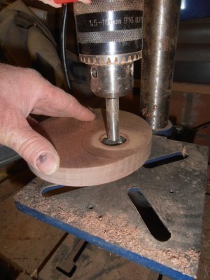

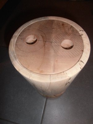

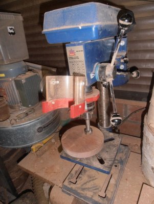

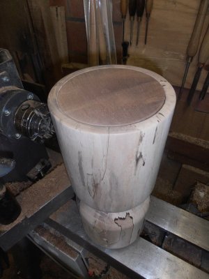

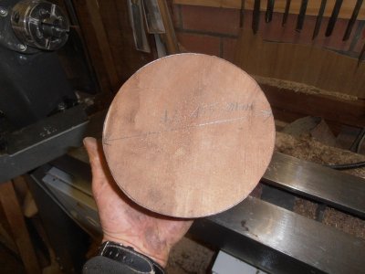

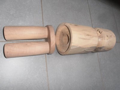

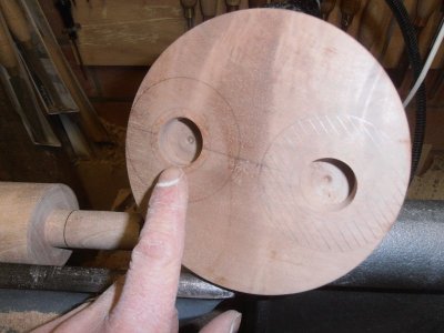

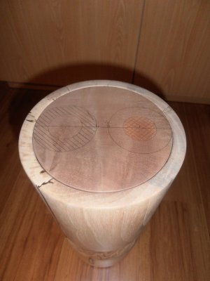

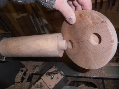

Na het draaien van de notelaar schijf moeten er 2 gaten worden ingeboord om de broekspijpen te kunnen monteren/lijmen.
Er werd een klein middelpuntje op het werkstuk getekend alvorens het van de draaibank genomen werd.
zo kon ik gemakkelijk een aslijn tekenen dwars door het middelpunt.
De gaten werden afgetekend met een gewone passer.
Het linkse deel dat gearceerd is de diameter van de broekspijp. Het rechtse gearceerde deel (oranje) is het gat om een aangedraaide deugel aan de broekspijp te kunnen lijmen in het geboorde gat.
Gaten boren met een kolomboormachine.
Normaal zou ik gaten van diameter 35 mm geboord hebben, maar de dikte van mijn boorschacht kon niet in de boorkop. Dus heb ik er één van 26 mm ingeboord. Zal ook ruim sterk genoeg zijn.

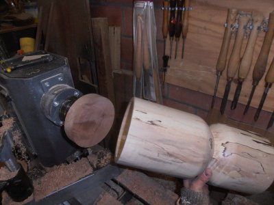

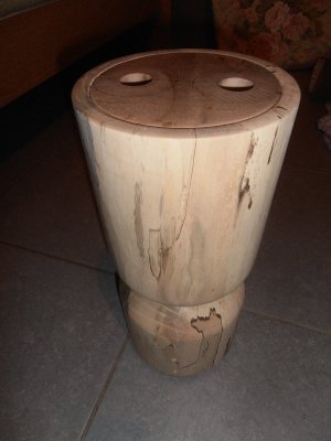

Hier weer de schijf met de geboorde gaten in de onderkant van de romp gestoken.
Normaal gezien zal ik morgen of overmorgen weer een vervolg plaatsen.

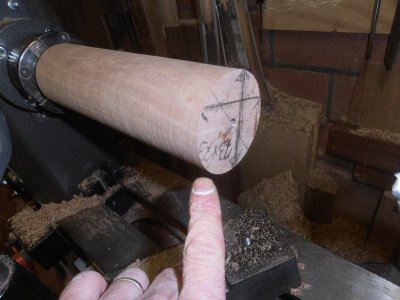

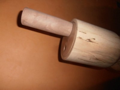

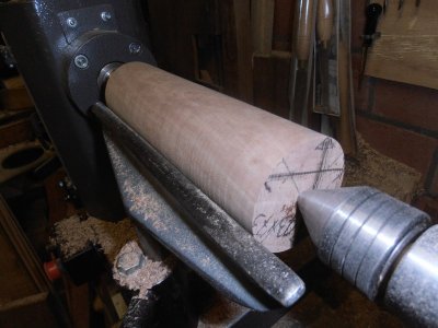

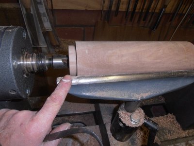

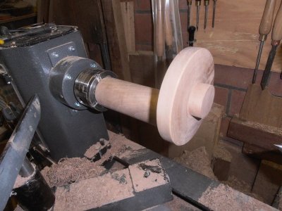

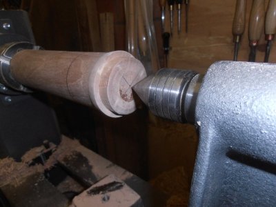

Vandaag is er al één broekspijp gemaakt.

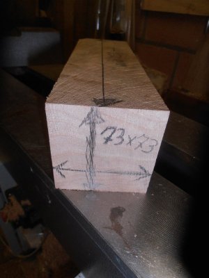

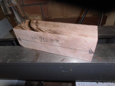

De blokken notelaar uitzagen.

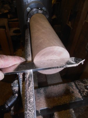

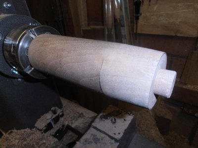

Een werkstuk opspannen tussen de centerpunten.

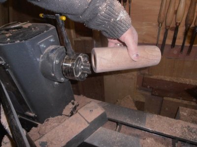

Het werkstuk ruw rond draaien.
Een kraagje aan de linkerkant draaien om een klauwkop erop te kunnen plaatsen.
Het werkstuk in de klauwkop steken en de rechterkant vlak draaien..

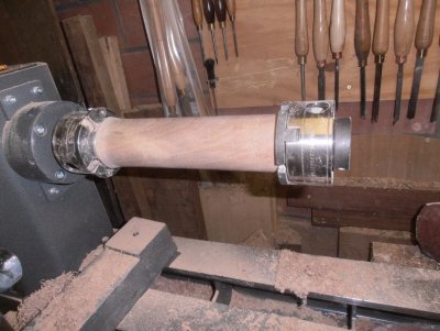

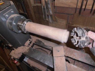

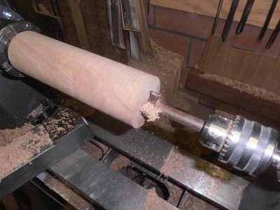

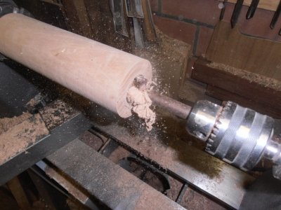

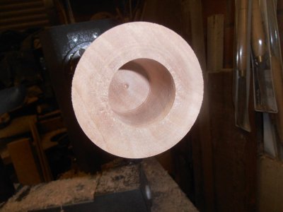

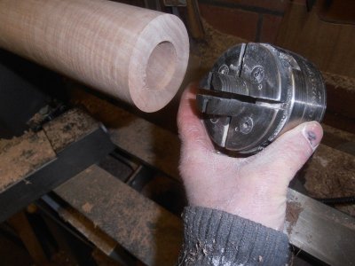

Een potboor van diameter 35 mm plaatsen in een boorkop en een gat 40 mm diep boren om de verbinding te maken tussen broekspijp en been.
Een andere klauwkop met passende klauwen spannen in het geboorde gat en omgekeerd plaatsen op draaibank.
De andere klauwkop wordt direct afgenomen om verder te kunnen draaien aan de rechterkant.

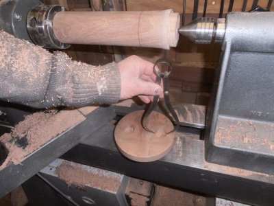

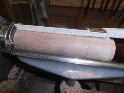

Lengte broekspijp aanzetten (180 mm).
Het Rechtse centerpunt tegen de rechter kopkant plaatsen om trillingen bij het draaien te vermijden.

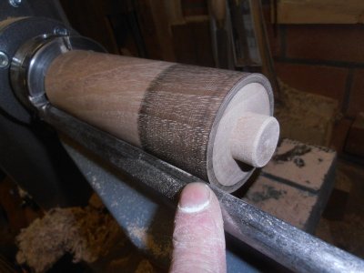

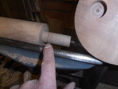

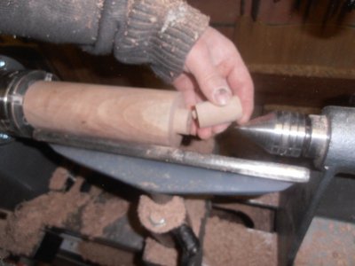

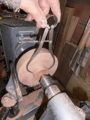

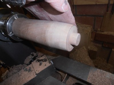

De diameter van het gat opmeten met een diktepasser van het eerder gemaakte schijfje die onderaan in de romp zit om een pennetje/deugel te draaien.
Pennetje/deugel draaien aan de broekspijp.
De lengte van het pennetje/deugel aanzetten en afdraaien.
Controleren of het gat overeenkomt met de diameter pennetje/deugel.
Nog een kleine afschuining maken aan de broekspijp bovenaan zodanig dat het niet te cilindrisch toont.
Alles fijn schuren tot korrel 400.

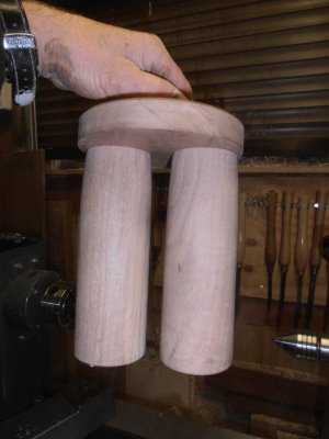

De eerste broekspijp is klaar en mag van de klauwkop genomen worden.

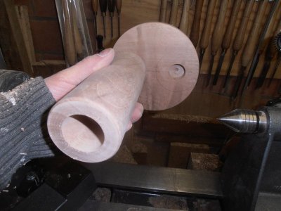

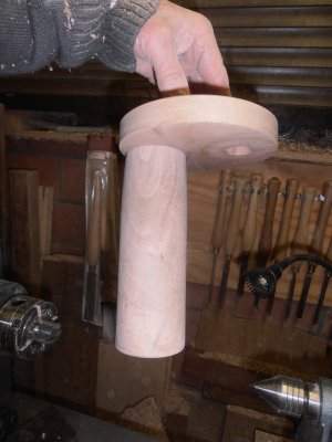

Hier de eerste broekspijp in de schijf die onderaan in de romp moet komen.
Hier de romp met één broekspijp.
Momenteel zegt de broekspijp nog niet veel maar morgen komt de tweede aan de beurt waarvan er al duidelijk een broek zal te herkennen zijn.

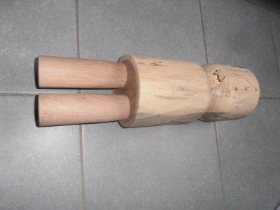

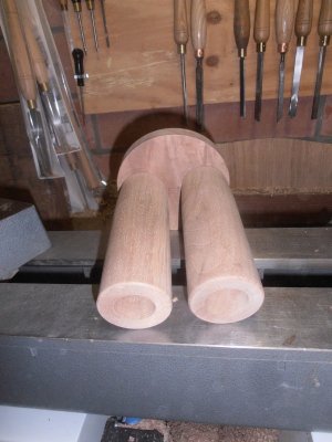

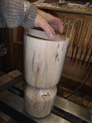

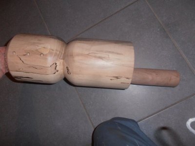

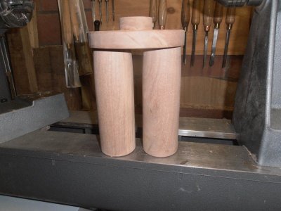

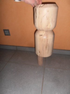

De romp van pinokkio heeft zijn broekje aan.
De tweede broekspijp is gedraaid.
Alles eens samen gestoken zonder lijm.
Het lijmen zal pas gebeuren als alle onderdelen gedraaid zijn.
Nu ga ik een andere houtsoort nemen/zoeken om aan de benen te beginnen.
Deze zullen vandaag nog te zien zijn op de forum.
