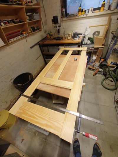

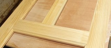

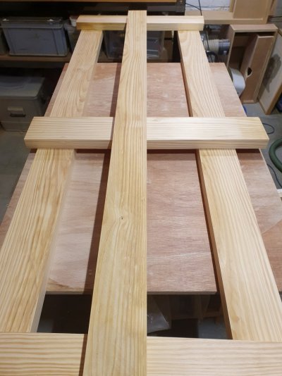

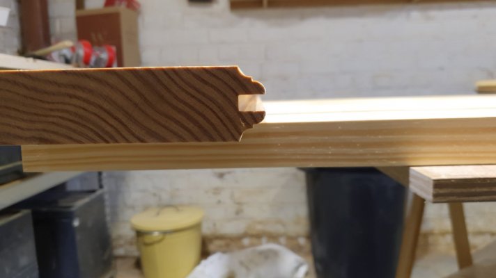

In de tussentijd nog wat verder gewerkt.
Ookal zie je het waarschijnljk niet ivm de vorige foto, maar de verschillende stukken zijn ondertussen geschaafd en op dikte gebracht. Is er iets dat meer voldoening geeft dan schaven?
Misschien dat het maken van dit profiel met de eerder gemelde messen in de buurt komt :)

verbinding stijl x regel maak je dan met een lange pen (ik vermoed dat je een langgatboor hebt)
stuk yellow pine van 42mm op 25 cm van 5m90 gehaald. . . ben niet zeker of ik er 38 mm uit ga kunnen halen.
als die 42 mm de maat na het schaven is, dan zou je 38 mm over moeten kunnen houden
is het bruto, dan wordt het héél nipt & was 52/54 mm beter geweest

Hey ZotVanHout,
Het was 42mm brut, maar is me gelukt om 38 mm over te houden na het schaven :)
Had Wim verkeerd begrepen in zijn bericht, dat hij verwees naar de spaanbegrenzers. Ik denk dat het inderdaad te doen is met contramessen, maar ik wil het anders proberen te doen. Waar een verbinding komt verwijder ik het sierprofiel (15 MM). Zo heb ik eigenlijk een simpele 90 graden verbinding, die ik met pen en gat maak aan de hand van een vierkanteboor. De sierprofielen zelf werk ik in een hoek van 45 graden af aan de hand van een mal en de japanse handzaag.
Vergeet ik hier iets, of maak ik het me onnodig ingewikkeld?

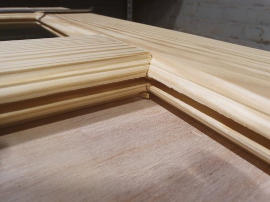

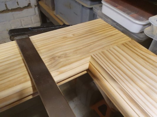

Bedankt voor de hulp allemaal. Vandaag weer een beetje vordering kunnen maken met de contraprofielen. Alles is normaal op maat nu, met uitzondering van de stijlen - die moet ik nog op de uiteindelijke hoogte afkorten.
Uiteindelijk toch maar gewerkt met contraprofielen en ben zeer tevreden met het resultaat. Nu nog eens specifiek op zoek gaan naar hoe ik de bossingen ga maken. Als ik de fotos van zo'n CanDo leiden bekijkt dan vind ik dat de bossinge vrij lang is (of is het breed :)), ik veronderstel dat dit niet op basis van Flu mesjes gedaan is? Ik had hier op het forum een voorbeeld gezien adhv een freestafel waar de tafel onder een hoek geplaatst werd. Veronderstel dat dat voor mij de meest voor de hand liggende oplossing gaat zijn, of heeft iemand toch nog een gemakkelijker voorstel?

ziet er netjes uit
ik veronderstel dat de plaats van de post (uit het centrum) een proefopstelling is
heb een vaag idee dat er flu-mesjes met een korte bossing bestaan
raak je er echt ni uit, geef dan een korte roep
ik denk dat ik ergens een bossingfrees liggen heb

Beste ZotVanHout,
Inderdaad, na het bewerken wou ik snel even passen voor verder te werken, positie is helemaal verkeerd.

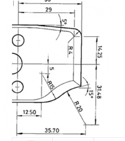

Heel erg bedankt voor je aanbod ivm de bossingfrees, ik kijk even verder. Er zijn inderdaad flu messen zoals deze, flu 100:
Daarbij vraag ik me wel af wat de maximale snijbreedte zou zijn? Is dit dan 35.7 mm? Of kan je je paneel toch wat dichter richting center van de toupie verplaatsen om zo bv 50mm te frezen? Ik ben altijd zeer zeer voorzichtig met de toupie, mede op aanraden van het forum hier, dus zou niets willen doen dat niet gangbaar is.

Mooi resultaat met de contra verbindinding! Tip voor de volgende keer; eerst je contra maken en dan pas langsfrezen, kun je mooi een spathout plaatsen tegen het uitslaan van splinters. In jouw geval ging dat niet meer denk ik omdat je eerst van plan was alles in 45 graden te maken en de lange kante al gefreesd had.
De flu messen hebben denk ik te weinig snijvlak (messen komen niet ver genoeg uit het beitelblok) Ik gebruik tegenwoordig ook bossingfrezen op de tafelfrees en die hebben ook een aanzienlijk grotere diameter, de snijvlakken zitten dan aan de onderkant van de frees.
als je het in een paar keren doet, dan kan je tot aan de hals van je top gaan
voor de veiligheid stel ik voorop dat het snijvlak van de frees aan de bovenzijde moet zitten
daardoor zit de frees onder het werkstuk
bijkomend voordeel is dat bij gelijkmatig tegen de tafel drukken je overal even veel afneemt
bij gebruik van een aandrijver is dat het geval
je werkt dan ook handenvrij, zodat er amper risico is
