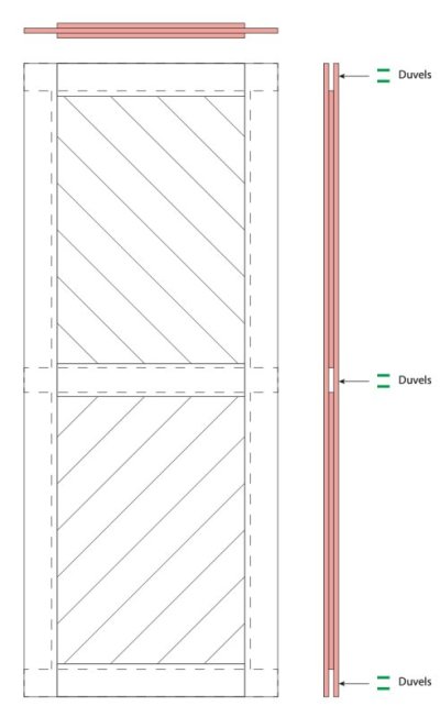

Paneel deur voor binnen.
10.914
4.035
Waarom zit je dan te klooien met multiplex? Maak dan gewoon een houten paneeldeur.
Omdat ik die berken multiplex mooi vindt en ik denk dat het stabiel is.
De twee deuren komen in een bedrijfshal met vloerverwarming en een roldeur die een aantal keren per dag open en dicht gaat het hele jaar door.
Grenen/vuren lijkt mij niet ideaal, MDF is niet mijn liefde en trekt ook krom, eiken is duur en zwaar.
Wat zou jij dan kiezen in deze situatie?

Ik haal een stel gratis hardhouten buitendeuren op. Daar zaag ik de regels tussen uit. Dan maak ik er gaten in en gebruik het hout van een volgende deur om een dubbele onderdorpel te maken en nieuwe tussen regels van de gewenste maat . Het hout dat je er tussen uit hebt gezaagd lijm je tot een paneel voor de onderkant. Als je bovenin ook een paneel wil, haal je nog een paar deuren op. Ik stop daar meestal glas in. een deur maken is niet zo heel moeilijk. Als je een zaagtafel hebt, stelt het helemaal weinig voor. En je voorkomt dat hout in de bio centrale wordt verstookt, door het weer een nieuw leven te geven.

Je vroeg wat ik zou doen. Ik werk gewoon graag met goed hout. en als je dat nieuw moet kopen, ben je een vermogen kwijt en heb je er nog steeds een hoop werk aan. Daarom gebruik ik graag oude deuren. Je kan simpel zien of de stijlen recht zijn en je gebruikt dan de beste. De rest van het hout gebruik je voor panelen. Maar ik gebruik het hout ook om even een weldorpel uit te zagen, of glaslatten in een afwijkende maat.

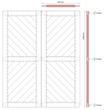

Ik moet alleen nog een freesje uitkiezen/vinden voor de mes groef verbinding tussen de stroken die ik er inzet onder 45 graden.
Het worden eigenlijk 2 openslaande deuren met de patroon zoals afbeelding, dat leek me wel stoer als ingang naar mijn nieuwe zaag ruimte.
De deuren worden ieder 920mm breed x 2300mm hoog.

Het simpelste is een setje met alleen rechte schijffrezen en een lagertje . De facetjes loop je er met een gewone schuine frees aan.
dat van die stroken heb ik mogelijks ergens gemist
kan je niet gewoon een 'vol' paneel van desnoods 18 mm nemen, en daar in een hoek van 45° groeven in trekken ?
ik denk dat de uiteindelijke dikte geen rol speelt
neem dan ook 18 mm voor de stijlen en regels
