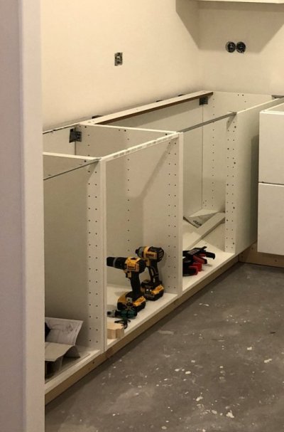

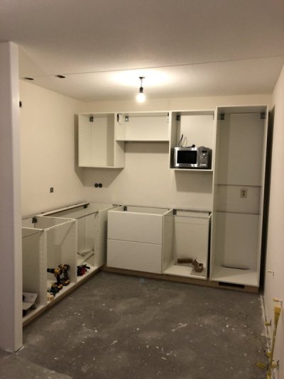

Nog even in het archief gedoken..... helemaal links op de foto staat een metod van 40cm naast een 60cm. Identiek.
    52,6 KB · Weergaven: 41
    57,6 KB · Weergaven: 42

Kijk er nog eens goed naar zou ik zeggen…… Alle kasten hebben gewoon identieke boringen anders zou het hele systeem niet werken.
