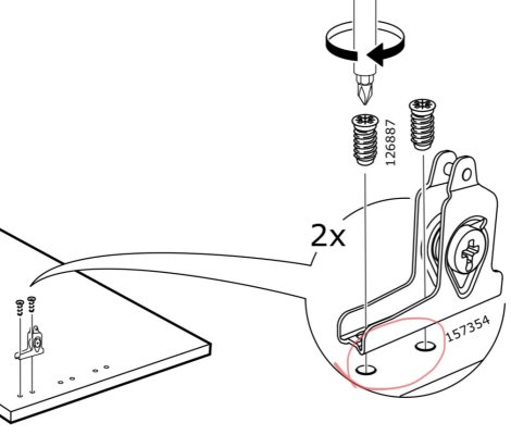

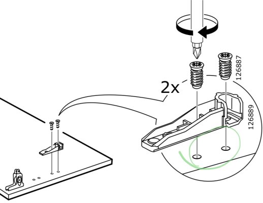

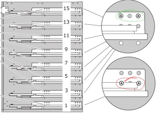

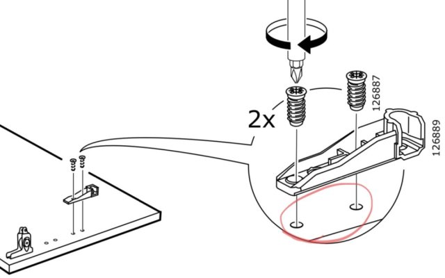

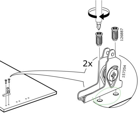

ik heb me recent ook in metod verdiept en Ikea gebruikt daar inderdaad 50mm verticaal. misschien was dat ook bij faktum het geval maar dat kan ik niet meer verifiëren.
in een metod onderkast zijn 15 horizontale gatenrijen die de kast in 16x5cm opdelen. die kan je opvullen met lades van 10, 20 of 40cm hoogte. Ikea gebruikt voor lades enkel de oneven gaatjes 1-3-…-15. Afwijken in stappen van 5cm kan dus zonder de korpussen aan te passen en door ook de even gaatjes te gaan gebruiken.
als je zelf korpussen maakt zou je in theorie eender welke verdeling kunnen nemen maar dan komt er wat rekenwerk bij kijken en de vraag is of het sop de kool waard is.
de reden dat ik hogere metod studies aangevat had was omdat ik wilde begrijpen hoe ze het klaarspelen om met allemaal identieke onderdelen toch het ladefront van de onderste lade meer naar onder te laten uitsteken om de onderregel van het korpus te bedekken. ik ging er van uit dat dat niet bij alle lades zo was want het zou niet erg efficiënt zijn om de hoogte van een onderregel verloren te laten gaan bij elke hoger geplaatste lade.
en, inderdaad …
ik deel hier wat ik uitgevogeld had:
binnen de 10/20/40 cm van de onderste lade wordt de lade relatief hoger geplaatst door de onderste rij gaatjes in de geleiders te gebruiken ipv de bovenste voor de anderen.
het ladefront komt vervolgens met dezelfde afstand lager door daar de onderste 2 gaatjes van de front bevestiging te gebruiken ipv de bovenste voor de andere
maw, clever truukje maar helaas niet zomaar toepasbaar bij andere lades met andere frontbevestiging dan ikea.
