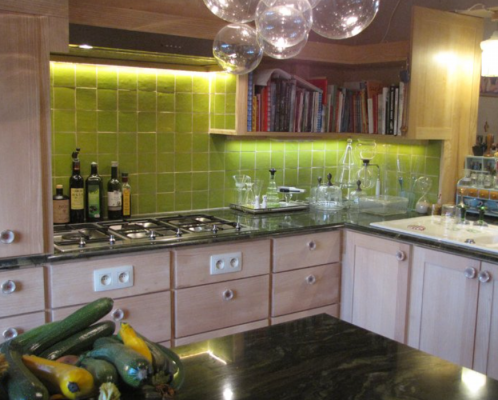

hier heb ik mijn trukendoos volledig kunnen open trekken
combinatie van berk mpx & massieve es
helemaal op maat & zelf gezaagd, samengesteld en geschaafd
is geen budgetkeuken

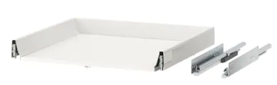

dient zich ook bij mij aan, nu ik zinnens ben om toch de corpussen (breedte 60 + 80 cm) zelf te maken, maar er ikea-laden in te stoppen mét eigen fronten
we spreken hier vooral over de metod-reeks
typisch voorbeeld is het onderstaande
dat zijn de buitenmaten
als de dikte van de plaat 18 mm is (geven ze zelf niet aan & heb ik nog niet gemeten, maar heb er ondertussen eentje gekocht), dan heeft dit corpus een standaardbinnenbreedte, waarin standaardapparatuur past
ikea hanteert wel een specifieke maataanduiding
zo geven ze voor de meeste ovens 59 cm breedte aan
die passen wel in hun corpussen van 60 cm buitenbreedte
maar de binnenbreedte van diezelfde corpussen zal wel minder dan 59 cm zijn, want anders zou de wand slechts 5 mm dik zijn
voor de lades geven ze niet de buitenmaat van de lade aan, maar de buitenmaat van het corpus waarin die passen
gelijkaardige benadering voor de fronten
de logica die er achter zit, is dat je door deze maataanduiding makkelijk weet welke breedtes je met mekaar kan combineren
stap hun winkel binnen, bekijk alles, meet het, stel vragen, koop wat basiselementen & puzzel thuis verder
zo ben ik het nu aan het doen
is jouw vraag theoretisch, of ga je er aan beginnen ?
