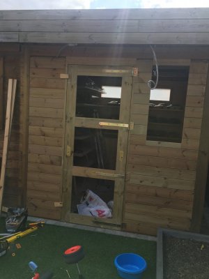

Ombouwen pergola tot werk kot
rcdrifterke
30 jun 2013
455

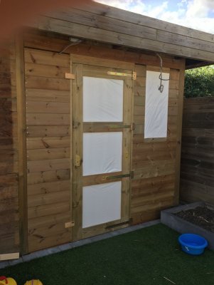

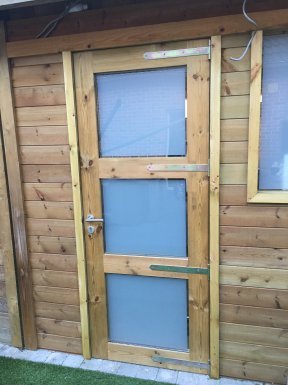

Deur ook geplaatst
Foto's van hoe ik de kader heb gemaakt ga ik morgen maken
grtz

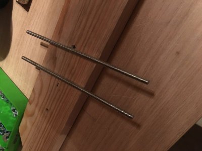

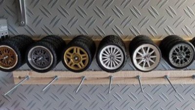

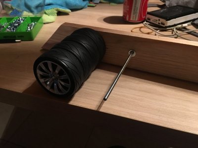

Het is geen hout vraag maar is voor te gebruiken in mijn Rc cave
hoe kort je het best draadstangen van m4 heb ongeveer 70 stuks nodig van 150 mm lang

Ik zou zeggen, kan met een ijzerzaag/lintzaag/haakse slijper. Zorg wel dat er een moer op het draadeind zit dat je vervolgens over het afgezaagde eind eraf kan draaien. Dan zorg je dat het draad nog goed functioneert. Als je dat niet doet, loop je het risico dat je er geen moer meer op kunt krijgen.

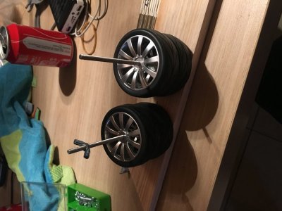

Woensdag heb ik de draadstangen en dit maak ik er mee een opberg rek voor mijn wielen voor mijn Rc banden
Foto's volgen

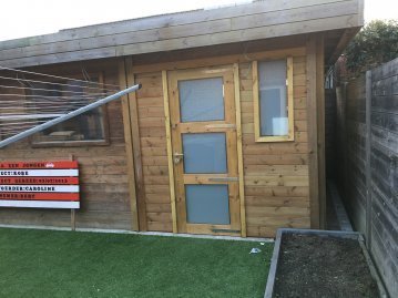

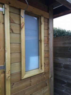

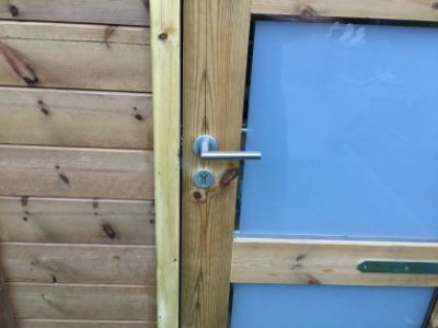

Zo weer verder gedaan voorkant klaar nu
glas geplaatst in deur en raam
slot en klink geplaatst
afwerkings geplaatst
Grtz

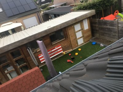

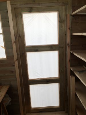

Binnen kant is voor in de loop van volgende week de afwerking
nu ben ik bezig voorbereiding voor de elektriciteit voor in het kot
updats volgen
