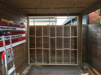

De balken aan mijn kot zelf ook dubbel gevezen
ze bewegen ook te veel bij enkel vijzen

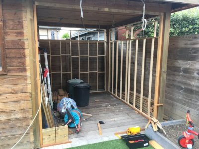

Dat soort balken worden volgens mij vaak helemaal niet geschroefd, maar in een hoekprofiel geschoven.
Kan het water nou gewoon onder de wanden door lopen? Of komt er nog een waterkering ergens?
deze profielen worden normaal niet zo gevezen
bij de firma waar ze die profielen gebruiken boren gaten in de hoogte van het profiel waar ze dan lange draad staven in steken in de wandhoogte om dan samen aan te spannen en dat alles goed samen blijft
er zijn op de grond waar de kaders komen hard hout latten gevezen voor tegen het water
Precies, daar kan het water dus gewoon onderdoor. Dit is geen optimaal detail. Die lat en het onderste blokhutprofiel gaan rotten. Ik heb op dit moment ook even geen suggestie ter verbetering. Ach, het zal best een paar jaar meegaan :rolleyes:

Die terrasplanken hebben genoeg lucht om zich heen om weer te drogen. Als je een (hard)houten lat opsluit, maar deze wel nat kan worden, dan zal er ongetwijfeld rot ontstaan die dan ook het omliggende hout aan zal tasten.
MerkiMac
28 sep 2012
263
34
Zandvoort
www.markdemaker.nl
Ik heb geen perfecte oplossing paraat omdat je op een vlonder aan het bouwen bent. Bij een nieuwe situatie zou ik aanraden om de onderste laag van een waterbestendig materiaal op te bouwen (steen bijvoorbeeld) en pas hoger met hout te beginnen.
Misschien is het nu een oplossing om onder je hardhouten lat een strip van bijvoorbeeld rubber aan te brengen, vervolgens over je hardhouten lat een stuk folie (rubber/epdm...) die naar buiten afloopt tot buiten je wand.
Alleen kan daar nog water onderdoor komen omdat je dan op je houten vlonder zit en dan bescherm je weliswaar je hardhouten lat, maar niet het hout dat daaronder zit. Sterker nog, dat sluit je dan helemaal af waardoor het niet meer kan ventileren. Beter zou zijn als dat folie (rubber/epdm) dan door zou lopen tot voorbij je vlonder en dan nog omlaag. Maar dan kom je wel weer bij het feit dat je gazon en vlonder op dezelfde hoogte zitten, idealiter zou je vlonder hoger liggen dan je gazon. En bovendien kan dat stuk vlonder dan ook niet meer goed ventileren.
Hoe zit dat nu bij het bestaande deel van je tuinhuis?
Wellicht heeft iemand anders nog een beter idee.
Voor extra inspiratie zou je hier eens naar kunnen googlen: flashing ground level wall
Bij de afbeeldingen zie je dan heel veel suggesties.
Succes!
Ik zou de eerste plank van de vlonder verwijderen, en een betonnen bandje zetten tegen de klinkers aan, en daarop verder bouwen met het houtwerk.

Vraag ik zou de kaders eerst vast schieten en dan vijzen zou een vijs goed genoeg zijn in een breedte van 45 mm of zouden jullie er twee in draaien

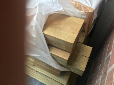

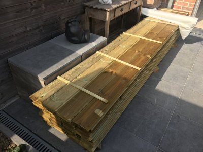

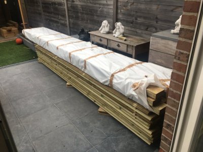

Heb nu al mijn hout thuis liggen we kunnen beginnen bouwen aan de Rc cave
Alles in de kar opweg naar mijn huis

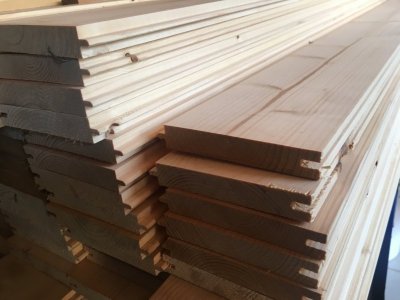

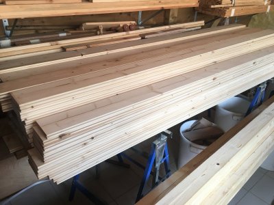

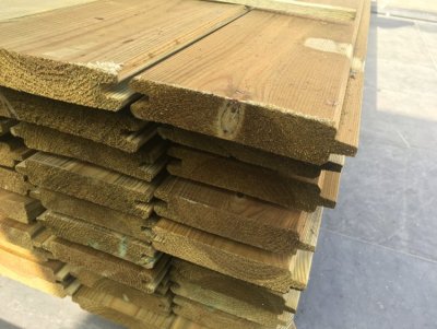

De profielen voor de buiten kant 28 x 130 met tand en groef en gebroken hoekjes
De vier zijden geschaafde balken voor de deuren
De profielen voor de binnen bekleding 19 x 110 met tand en groef

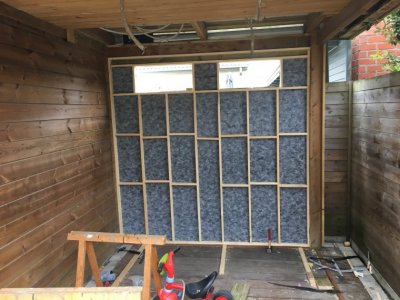

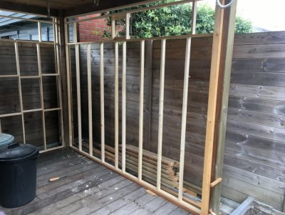

De kaders zijn bijna klaar morgen de laatste stukken vast schieten en dan de buitenste profielen er op schieten of vast vijzen met damp doek er tussen
Update morgen met foto's
rcdrifterke
30 jun 2013
455
Zo de achterkant is ook klaar en gemonteerd heb beetje moeten duwen en trekken om het tussen de palen te krijgen
Volgende week verder doen
updates volgen

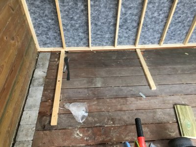

Morgen verder doen ben in verlof sinds vandaag dus we kunnen werden bouwen
plannen wat veranderd ik ging direct op de ondergrond die er al ligt mijn planken vloer op schieten maar ga eerst latten op vijzen in tropis hout dat het kan verluchten en daar dan mijn planken vloer op
