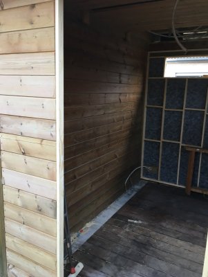

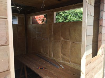

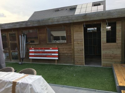

Zij en voor wandt geplaatst

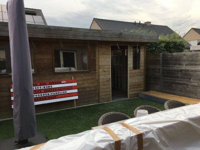

zijwandt de profielen en dampscherm geplaatst en gemonteerd
Voorkant de profielen vast gevezen en verloopige lat op geschoten
Deze wandt binnen wordt als het af is in het geschilderd
Vandaag naar de doe het zelf om
de ijzers voor de rekken te maken
de isolatie
stroom kabels
vijzen
plexiglas voor in de wanden

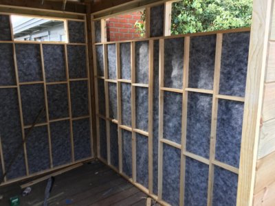

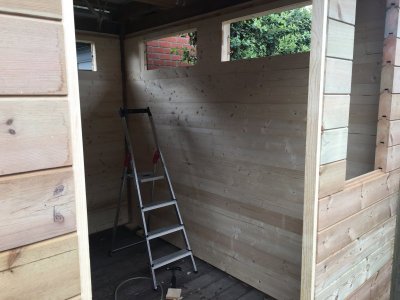

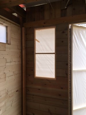

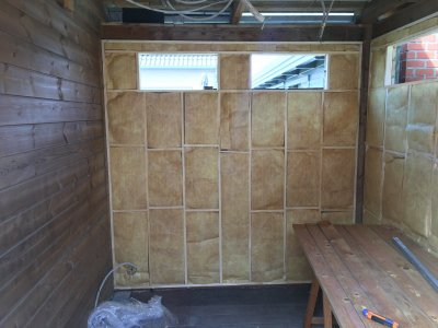

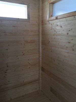

Update
zijwanden geïsoleerd
Wanden bekleed met planchetten
Wanden voor zien van plastieken ruitjes

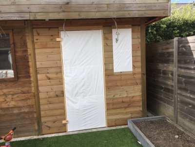

Voor kant Verlopige voorzien van deur met piano scharnier en raam tegen de regen
Morgen starten we met de vloer foto's volgen
grtz

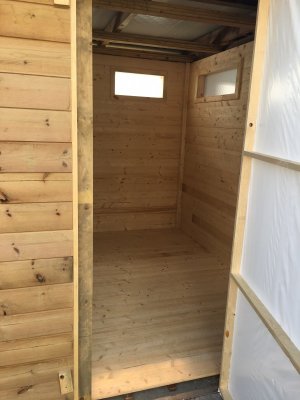

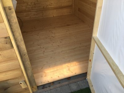

rcdrifterke
30 jun 2013
455

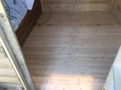

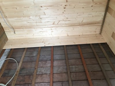

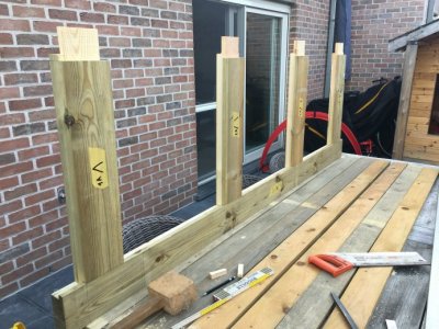

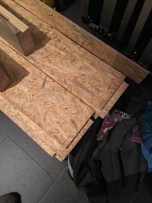

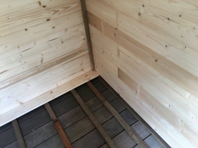

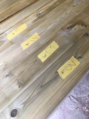

Begonnen aan de vloer de eerste drie planchetten liggen er al en de onderlaten voor het verluchten onder de vloer
Laat dan maar eens weten wat je er al van vonden van de gedane werken

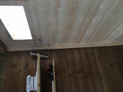

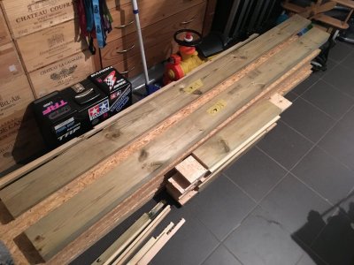

De werken voor vandaag
vloer verder leggen
balken op lengte zagen voor de deuren
kijken hoe ik mijn plafond ga afwerken
fotos volgen grtz

Waarom isoleer je wel de wanden maar de vloer laat je koud? zo krijg je nog veel vocht/damp binnen,
In principe kun je de vloer wel bewaren en nogmaals toepassen, maar ik had wel geprobeerd om de vloer vochtwerend te maken...
Zorg er zeker ook voor dat je een ontluchtingsroostertje erin zet, zeer zeker als je het in de winterdag gaat verwarmen! ik vraag mij af waarom je een dubbele vloer legt, maar als je er toch nog een vloer over legt dan zou ik die wat Jelte al memoreert, plastiek onder de latten leggen en daar isolatie op, daarna de vloerplanken.
rcdrifterke
30 jun 2013
455
Heb het gevraagd aan imand die dat ook gedaan heeft die vloer planken op het bestaande terras gelecht zonder te isoleren en hij heeft geen problemen mee gehad en lag er al 15 jaar heeft het weg gedaan om vloer te leggen en als was mooie droog

Maar ik geloof ook wel dat het niet in elkaar zakt of direct verrot, maar als het nu hard regent en er ontstaat een plas onder de vlonder... dat moet toch ergens heen... trekt in de vloer (zet uit) en komt uiteindelijk in je werkplaats... Ook vocht icm je RC hobby (corrosie e.d.) lijkt me niet wenselijk.
rcdrifterke
30 jun 2013
455
onder de teras planken is het 10 A 15 cm diep en er zitten tussen de teras planken 5 mm speeling

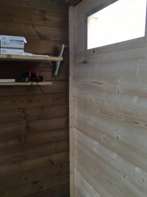

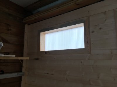

rcdrifterke
30 jun 2013
455

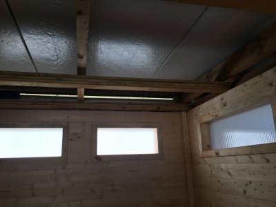

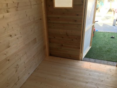

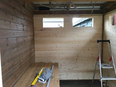

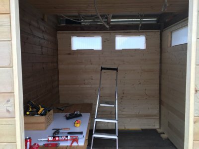

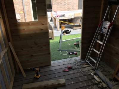

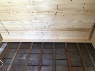

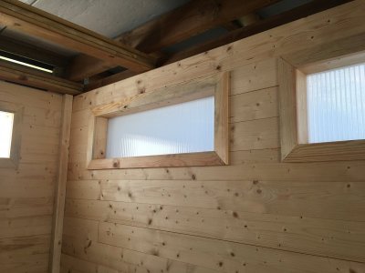

Vloer bekleding klaar
Ramen afgewerkt
Afwekings latten geplaatst in de hoeken

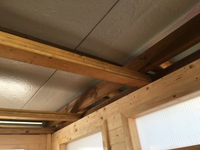

Latten voor plafond op geschoten
Morgen geen updats even een rust dag
grtz

Erg leuk leesvoer alleen geen folie onder de vloer is toch echt een tijdbom....dat anderen dat probleemloos ook niet hebben is A. Geen garantie en B. Misschien onjuist...m.a.w. Je staat versteld wat mensen "droog genoeg" vinden.
rcdrifterke
30 jun 2013
455

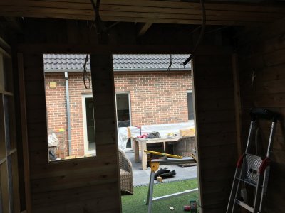

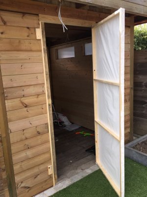

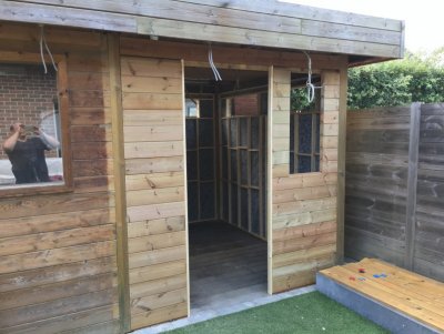

Begonnen aan de deur straks foto's plaatsen
en de vloer zal wel en paar jaar vol houden en dan eens een stenen vloer leggen

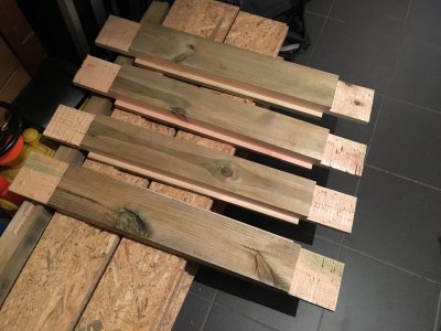

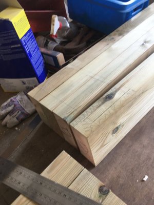

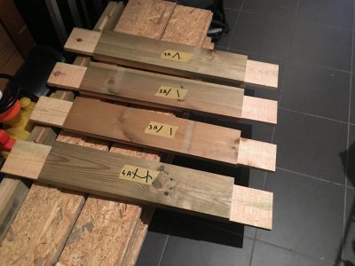

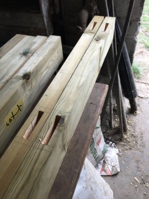

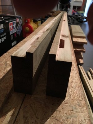

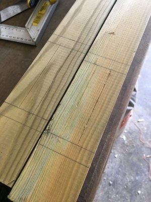

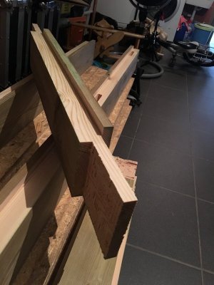

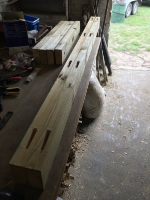

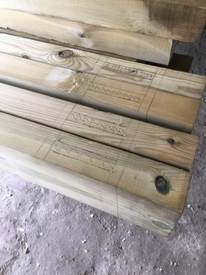

Het maken van de deuren
Als afschrijven
Gaten boren in de stijlen
Pennen en slagen gezaagt in de regels
slagen gezaagt in de stijlen
En nog het hout voor de plafond
Fotos volgen
grtz

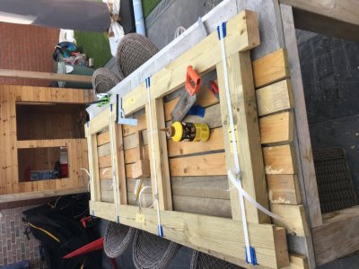

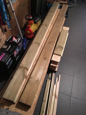

rcdrifterke
30 jun 2013
455

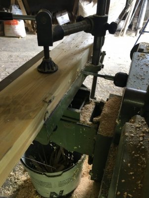

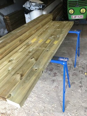

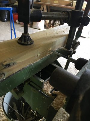

Nee met mijn machine thuis
heb een machine staan een combine staan dat is met een
kleine paneel zaag
langgat boormachine
toppie (freesmachine)
vlakschaaf machine
vandikte bank
de balken zijn geschaafd op mijn werk met mijn grote machine op mijn werk
de slagen in gezaagt met paneel zaag
de gaten geboord met de langgat boormachine
en de pennen met Dewald trek zaag
grtz

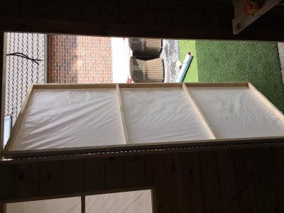

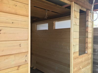

Zo de deur ook gelijmd
bezig met het bijwerken van de pennen zodat ze in de gaten schuiven
Het verlijmen met PU lijm voor buiten
En nu twee dagen geen updats meer en genieten met mijne kleine gangster
