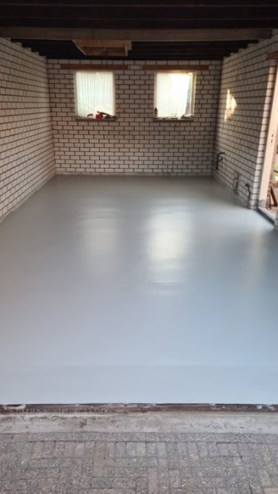

Nou de vloer is gecoat, met het product wat Musicus voorstelde.
Gemakkelijk aan te brengen en qua kosten was het ook te overzien, in vergelijking met een epoxy coating.
Ik ben tevreden:D

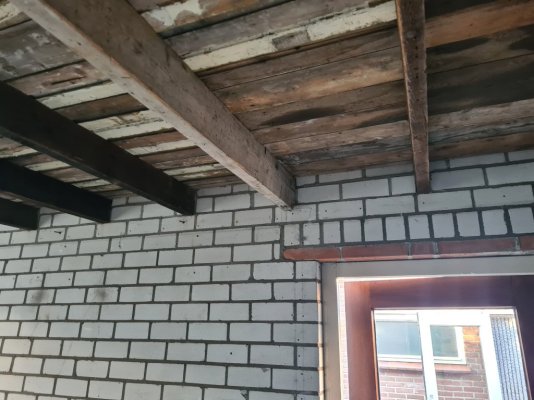

De vloer afgestreept, dan is het toch tijd om aan het plafond te gaan werken.
Nu zit ik daarbij toch nog met vragen.
De balken liggen niet mooi in lijn, en één van de balken is 170mm de rest 150.
Ik dacht eerst gewoon tegen de 170mm balk aan te werken vanaf beide zijdes, echter zit er in de rest van de balken ook wel redelijk wat verschil.
Zou ik er verstandig aan doen om eerst in de richting van de balken latten te schroeven.
12mm latjes (8mm ruimte om te stellen) en alles uit te lijnen met de 170mm balk? vervolgens 170mm isolatie ertussen, folie en dan haaks op de latten een nieuw rachel werk.
of na de folie direct de underlayment/osb platen schroeven?

Latten tegen de zijkant van de balken, aan de onderkant waterpas.
Isolatie aanbrengen.
Folie
Uitstrooklatten
Eventueel elektrische installatie
Afwerking van plafond

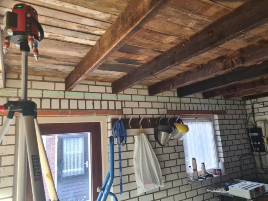

Ondertussen spullen verzameld om verder te gaan in de garage.
Nu loop ik al snel weer tegen een volgende vraag aan.
Ik heb stroken multiplex om de balken langs de zijkant uit te vlakken, zo dacht ik alles tot 170mm te brengen.
Bij het uitzetten van wat lijnen met een laser kwam ik er al snel achter dat de verdiepingsvloer hol loopt.
Als ik langs de rand (bij de deur opening) 170 uit zet vanaf boven dan meet ik in het midden 140mm.
Nu dacht ik al om iets te zakken met mijn afwerking om de isolatie (170mm rockwool) niet te ver in te drukken.
Is het acceptabel om de rockwool op sommige stukken +/- 20mm in te drukken? en op andere plekken in de schuur zal de ruimte meer zijn dan 170 om alles vlak te krijgen.
De ruimte zal variëren tussen de 150-190mm.
Er komt dan ook lucht tussen de isolatie en de houten verdiepingsvloer.
Eigenlijk zeg je hier dat die vloer doorhangt cq is doorgezakt. Ik weet niet wat je nog op dat vloertje wilt gaan opslaan aan gewicht. Bij een overspanning van 3,70 zijn balken van 150 wel aan de kleine kant.
Nu je toch zo grondig bezig bent zou ik die balken flink verzwaren.

Dan zou je dus nu 2 vliegen in 1 klap kunnen slaan. Stroken multiplex tegen de zijkant vam de balken aan lijmen en schroeven. Maar dan wel de multiplex tot aan de bovenkant van de balken doortrekken. Je krijgt dan dus stroken mp van 17cm hoog.
Als je deze tegen de balken lijmt én schroeft, verstevig je de balken tegen doorhangen en je kan meteen de balken uitlijnen voor het plafond.
Ik zou hoger gaan. Bij deze overspannjng zou je met de 1 op 20 regel uitkomen op balken een hoogte van 185 mm.
Omdat het al een samengesteld geheel wordt en de multiplex niet ononderbroken de hele lengte overspant zou ik naar 200 mm gaan. Ervan uitgaande dat de multiplex 2,44 meter is, deze in het midden plaatsen en de beide uiteinden opvullen Met stukken van ongeveer 65 cm. Multiplex aan beide zijden van de balken. En de doorhangende balken opkrikken, anders krijg je in het midden, daar waar je de grootste hoogte nodig hebt juist weer minder hoogte.

Ik heb zojuist even geprobeerd om de balken in het midden op te krikken, dit ging best goed.
Echter de latten die ik heb om uit te vullen zijn maar 80mm en gaan deze kracht niet opvangen.
Van de week eens bredere stroken zagen en kijken of het dan wilt lukken.
Dit is wel een betere optie dan meer zakken met de stroken ivm de beperkte hoogte.
Zelf verwacht ik niet veel op te gaan bergen op de zolder, een klein beetje hout/steen maar het zal eerder 80% leeg zijn.
Dan is het nog de afweging welk of niet verwarmen, en dus wel of geen folie?
Van de leverancier van de isolatie heb ik begrepen dat als ik niet verwarm een folie ook niet nodig is.
Het is maar 2 maandjes wat kouder en ben ik geen koukleum, dan is het eerder voor de machines.
scheelt wel gedoe.
Zolders hebben altijd de neiging om steeds voller en voller te raken. Uiteindelijk zul je er toch zaken op kwijt willen. Nu is alles nog leeg en heb je de kans om te verstevigen, ik zou zeggen doe dat nu meteen anders krijg je later spijt.
