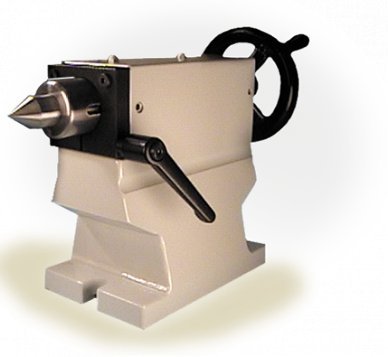

Bij de meeste losse koppen die ik gezien heb, zit de groef aan de onderkant (zodat er geen stof/spanen in blijven liggen). Dan zit de schroef om hem te klemmen niet op een handige plek, toch?
Wat ik bij meerdere draaibanken heb gezien is dat de pinole geklemd wordt door een ronde stalen pen (bv. 12 mm doorsnede) in een verticaal gat dat een paar mm (bv 4-5 mm) overlapt met het horizontale gat voor de pinole. Als je daar een gewone massieve pen in steekt, kan de pinole er niet langs. Als je nu in de pen een kuiltje maakt zodat het gat voor de pinole precies weer rond wordt, kun je de pinole klemmen door de pen een heel klein beetje op en neer te bewegen. Door het grote oppervlak waarop de pinole geklemd wordt, vervorm je deze niet.
En omdat de pen verticaal beweegt, kom je aan de bovenkant van de losse kop uit voor een hendeltje.

Dat van die stof heb je gelijk in, daarom had ik hem voor aan de onderkant bedacht....volgens mij kan ik daar best mee leven MAAR....ik ga eens goed over jouw idee nadenken (zie het nog niet voor me)
EDIT
En ondertussen dat ik dan even een stapel losse koppen bekijk kom ik een prima idee tegen.... soms is het leven zo lekker simpel
spibaan aan de onderkant kan - Check
Vergrendeling aan de bovenkant - Check
klemmen zonder de pinole te vervormen - Check

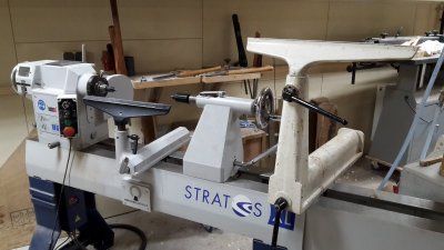

Eindelijk tijd gevonden om weer wat spullen naar de metaaldraaier te brengen als het goed is gaat hij eerdaags met de pinole aan de gang (behuizing) en als die dan klaar is kan ik eindelijk naar de plasma snijder
Vandaag even bij Ronald wezen buurten, zoals gewoonlijk nam hij ruimschoots de tijd en dacht in alle richtingen met mij mee
Je snapt het al, dat kost natuurlijk weer geld
1. ik heb voor mijn Tormek clone een slijphulpstuk meegenomen (voor de schalen guts)
2. voor kleiner werk heb ik een kleinere afruwguts meegenomen, een pen draaien en dan het blokje met een 50mm afruwguts te lijf gaan was iets overdreven
3. voor mijn afsteekbeitel heb ik een dunnere meegenomen, ik had alleen een vrij dikke, daar wilde ik graag nog een dunnere bij hebben
Dan hebben we nog uitvoerig over mijn bouwproject gesproken, alle facetten zijn de revue gepasseerd...
Wat als ik een schalen-uit-steek-apparaat (scrabble ?) wil gebruiken (ik ga toch iets hoger bouwen dan gebruikelijk dus moet ik ook met die zaken rekening houden)
welke ruimte tussen de bedsbanen om ook van andere merken tools te kunnen gebruiken.....etc
Affijn, dat heeft er in geresulteerd dat ik geen Banjo hoef te bouwen (Ronald belde gelijk met de leverancier) en kijk eens wat er voor mij onderweg is (nee niet de draaibank, wel dat witte ding)
Normaal word die gebruikt om buiten het bed te draaien, maar gezien mijn hoogte word dat voor mij gewoon mijn banjo :D

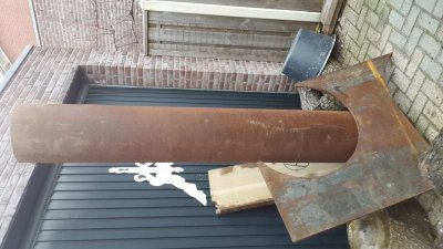

Na wat aanloop moeilijkheden mbt het materiaal voor de behuizing van de pinole is dan nu eindelijk het juiste spul in huis
Het is een 3 inch buis (afgerond 77mm) buitenmaat
binnenmaat is rond de 44mm, dus een wanddikte van ruim 16mm... mooi toch :)
Zodra deze gedraaid is en ik heb foto's zal ik die plaatsen

morgen ga ik onze houtkachel ophalen dus de aanhanger moest leeg
De buis die de basis gaat vormen voor de draaibank moest er dus even uit....
Hij is wel wat te lang, moet nog een stukkie af, heb nog geen idee wat ik daar mee ga doen
Áls alles goed gaat dan kan ik vrijdag eindelijk naar de plasma snijder....onderdelen snijden, tof !!

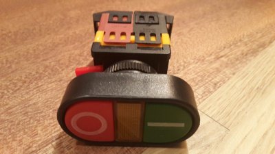

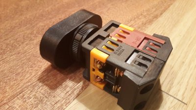

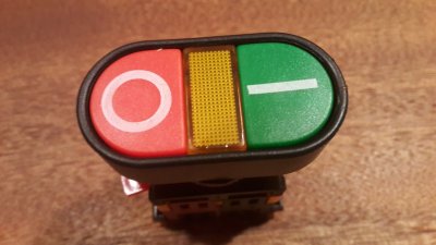

Vandaag een klein envelopje uit China binnen...
Start/stop knop
Voelt goed en stevig aan
De afwerking is prima
Tof, weer een stapje verder...

Bedenk wel dat in deze kastjes vaak alleen maar een maak en of verbreekcontact in zit. Je moet dus nog een relais op een andere plek hebben.
Je bedoelt dat t geen nullastschakelaar is?
Een tijdje geleden had ik een nullastschakelaar nodig voor de bovenfrees die op mijn Woodrat staat (bedienen via een losse schakelaar is bij een woodrat handiger dan via de aan/uitknop op de frees zelf - die staat nu permanent in de 'aan' positie). Baptist had ze toen voor iets van 9 euro per stuk - ik heb er gelijk drie laten komen...
Toxiq
28 aug 2013
5.801
Flevoland
Klopt, is bij mijn schakelaar ook zo, kan wel kiezen om hem als maak contact of als verbreek contact te gebruiken
Relais is ook onderweg
