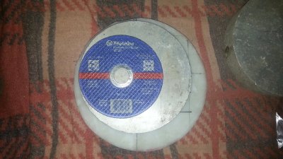

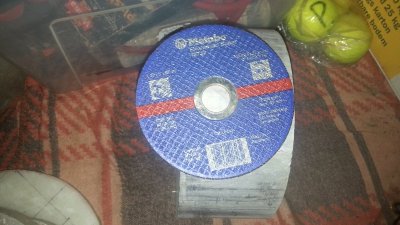

Paar blokjes alu die ik vanmiddag kocht voor een paar tientjes, volgens mij kan ik me daar geen bult aan vallen
schijf dun, zou dienst kunnen gaan doen als verdeeldschijf

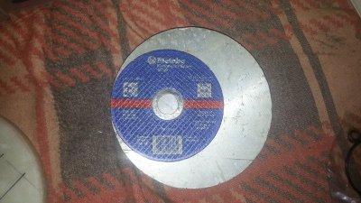

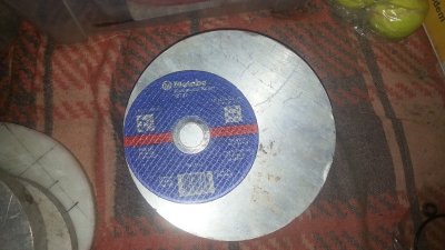

Een wat dikkere schijf, even groot, mocht het mis gaan met de eerste OF de draaier een leuk idee hebben....altijd handig
En anders mag de draaier hem hebben

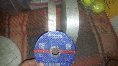

Dikt van de 2 schijven naast elkaar

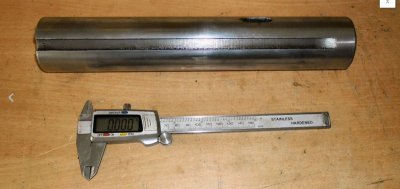

één van de twee blokken die dienst moeten gaan doen als poelie, ik heb het er nog niet over gehad met de draaier, maar mijn idee is om 1 blok een poelie met meerdere trappen te maken
En dit is de dikte (ongeveer dan he, ik had geen rol/schuifmaat bij de hand voor de exacte maat, het schijfje is meen ik 110mm)

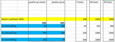

Dit is wat ik voor nu even gepuzzeld heb voor de poelie maten
7hertz als laagste snelheid vd motor, 50 hertz is standaard en 70 hertz is flink het gas d'r op
Zoals eerder gemeld wilde ik ook een overdrive, maar dan moet ik eerst overleggen met de metaaldraaier of dit gaat passen
Wat vinden jullie van deze verdeling, schiet er maar op... :)
tuoh
Als het de bedoeling is om grote en zware stukken te gaan draaien dan zou ik die laagste snelheidsregionen toch zo kiezen dat de motor juist daar zijn volle koppel kan afgeven. Hier zou ik de motor zeker niet gaan wurgen naar 7 hz om dat toerental toch maar laag genoeg te krijgen, dat gaat in de praktijk nauwelijks bruikbaar zijn wegens te weinig kracht terwijl je juist in deze omstandigheden veel power nodig hebt.

Goed punt Tuoh
Ik ga nog eens naar de verhoudingen kijken of daar nog veel winst te behalen valt weet ik niet
Dank je wim, ga ik zeker even neuzen
Jurriaan, gedeeltelijk mee eens, maar in de hoogste versnelling/minste kracht draai je meer klein werk, dan wil ik precies tegenovergesteld van wat Tuoh zegt juist niet de motor op volle snelheid laten draaien, dat is nergens voor nodig
Daar wil ik dus niet verder gaan dan zeg 50 hertz

Toch opletten met bovenstaand idee-fix, voor je het weet zit je met een grote en zware draaibank die wanneer ze op het hoogste toerental draait zelfs te weinig koppel gaat leveren om een pen te draaien:p
De combinatie van een relatief traagdraaiende motor met een zeer hoog toerental op de draaias vraagt een dermate grote overbrengingsratio dat het koppel merkbaar minder gaat zijn. Het klinkt voor mij als vloeken in de kerk:D
