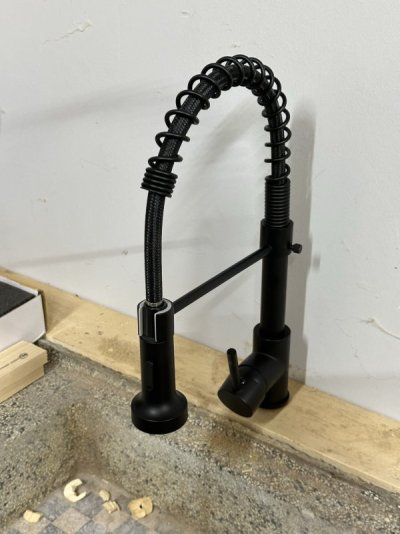

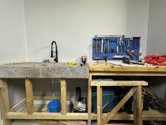

Bekijk bijlage 124810
De stampbeton gootsteen is verzonken en passend gemaakt, ik moet hem alleen nog bevestigen...
Wat ik hier dus niet bij zei, is dat er dus eerst nog een kraan in het werkblad gemonteerd moet worden. Aangezien ik het ontwerp enigzins heb aangepast, is er nu eigenlijk geen ruimte voor de kraan doorvoer omdat het frame eronder in de weg zit... Zoals altijd, het komt goed :)

De kraan gaat toch niet door je terrazzo bak heen, maar door het hout er achter? Je kan volstaan met 2 gaten van 12 en een van 8,5. Slangen even uit de kraan draaien en van onderen invoeren. Draadeindje er uit draaien en een langere er in. De hornbach verkoopt messing m8 draadeind. Wil je door de rand van je bak heen boren, zorg dan voor goede ondersteuning van je bak, want in de rand zitten de ronde ijzeren staven die de bak zijn stijfheid geven.
Nee, de kraan gaat niet door de bak heen, maar door het stuk werkblad wat er nog achter zit. In plaats van dat derde gat, is deze constructie (van de kraan) net even anders. Er zit een groot stuk messing pijp met uitwendige draad in de kraan geschroeft waar onderhet blad een moer op gedraaid wordt.
Wat betreft die andere twee gaten, thanks, dit geeft weer wat perspectief! eens kijken hoe ik uitkom!
Gat 1 zit, nu nog aan de onderkant van het blad ruimte voor de moer maken, erna wat ruimte in de liggers om de flexibele slangen kwijt te kunnen!

Volgens mij moet die kraan nog 90 gr gedraaid worden. Of komt de hendel dan tegen de muur?
Hij zit er los in ;-)
Inmiddels even gekeken, maar de hendel gaat ±45° voor- en achteruit, daarmee komt ie tegen de muur zonder max temp te halen, hij komt dus zoals op de foto.
Hij zit dan niet boven de spoelbak, dus wat mij betreft geen enkel probleem.

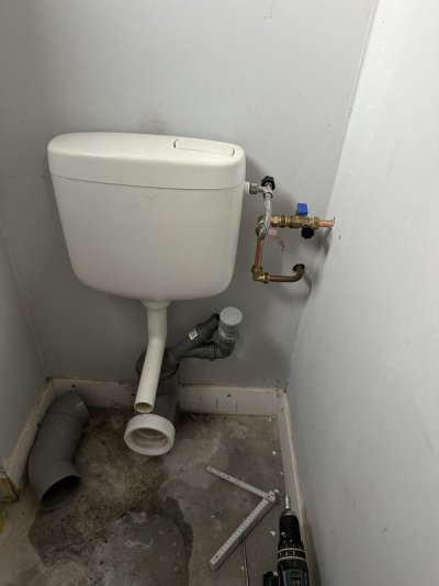

Zo, even een snelle update, toilet mooi naar achteren kunnen verplaatsen, nu kan de deur dicht als je zit...
Dat kon omdat de afvoer van de gootsteen aangesloten moest worden...
Waterleiding ook doorgestoken.

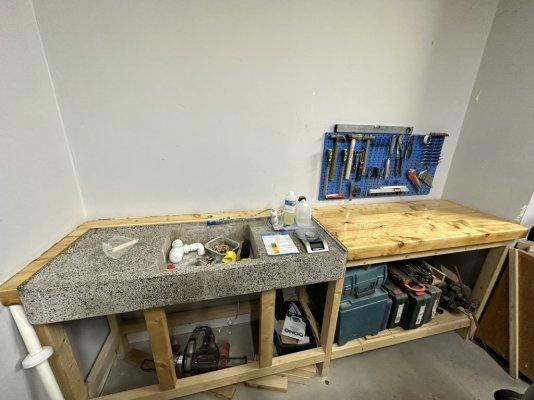

Nu dat gedaan was, alle aansluitingen op hun plek, blad in de epoxy (iets met hout en water)
Meteen maar even een gereedschapsbord opgehangen, dat scheelt weer grabbelen in de gereedschapskist.
Op het bord hangt gereedschap wat of dubbel is, of niet nodig is in mijn gereedschapskist
Nu nog even de wateraansluiting van de kraan waterdicht krijgen, dan de gootsteen vast zetten op zijn plek om vervolgens de afvoer aan te sluiten... Het lijkt altijd allemaal zo gepiept *lacht als boer met kiespijn*
Als dit hoofdstuk eindelijk is afgesloten kunnen we door met de bovenkast (zie eerdere post) en beginnen met vloer (alleen even onder werkbank) en de planken op het onderstel van de werkbank.

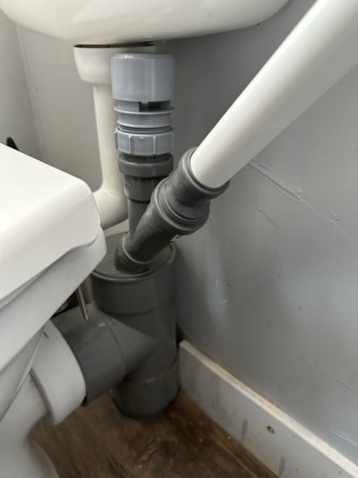

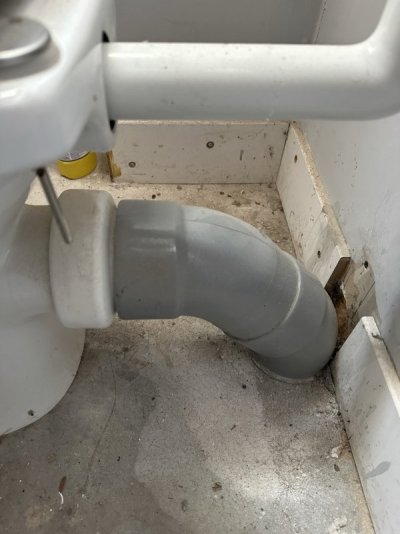

Zit die afvoer voor je wasbak niet erg hoog? Ik ben nu eigenlijk wel nieuwsgierig wat je achter de pot voor aansluiting hebt gemaakt.
Bekijk bijlage 125301
Bekijk bijlage 125303

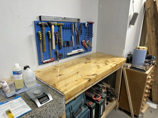

Bekijk bijlage 125302
Wat een verademing moet dat geven als ik zo alles kan opbergen :cool:
Ja hoe groter je bent des te lastiger is het aansluiten in een kastje. Vroeger had ik daar grote moeite mee nu -60kg gaat het wel beter maar nog steeds niet makkelijk.
Ziet er allemaal strak uit. Maar voor mij is het wel een klein bord. Ik heb nu een 5 meter bord op de wand en nog veel te weinig ruimte.

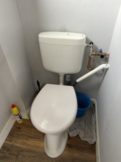

U vraagt wij draaien; voor, midden en na (alhoewel dat in deze context misschien wat gek klinkt...)
Afvoer lijkt hoog, maar loopt eigenlijk mooi onder afschot (±2cm over ~90cm) naar de muur en vervolgens onder 45° naar het riool. Kwam allemaal precies goed uit. Qua toiletaansluiting weet ik dat "officieel" 2x 45° de voorkeur heeft, maar dit werkt ook en scheelt een slok op een borrel aan ruimte (bijna 25cm winst, en vooral de deur dicht kunnen doen als je zit...).
Tja, beetje vreemde bochten en houdingen gaat me helaas steeds minder makkelijk af, maar goed, ik mag nog steeds niet klagen!
Voor wat betreft dat bord, ik heb zeker niet de illusie dat daar alles op gaat passen, het is ook meer een plek voor gereedschap wat ik regelmatig pak voor alle hand- en spandiensten in- en om het huis en in de werkplaats. Zoals gezegd komt er nog een boven kast waarin nog veel meer opgeborgen kan worden net zoals onder de werkbank. Op de laatste foto zie je nog een klein kastje staan met heul veul lades, die zitten ook behoorlijk vol met gereedschap en toebehoren ;-)

Het riool zit nu beter met een haakse bocht. Ik bedoelde eigenlijk dat witte pijpje dat naar je wasbak loopt. Dat hoort eigenlijk ook met een haakse bocht, maar kom je nu niet hoog uit als je nog een syfon onder je spoelbak wil monteren?
Nee past precies, zoals ik zei, loopt de afvoer nu vanaf het sifon onder de gootsteen met ongeveer 1,5cm afschot door de muur naar het witte bochtje.

Zo! Dat is gedaan, alles aangesloten én waterdicht!
Dat waterdicht vooral met dank aan de gepensioneerde loodgieter van verderop :)
Doorstroomverwarmer nog niet getest, maar dat loopt wel los.
Next up: vloer erin onder de werkbank zodat ik de planken onder de werkbank kan monteren.
