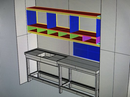

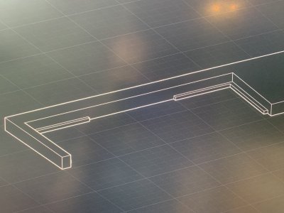

Het ontwerp, zoals het zou moeten gaan worden...
Naar aanleiding van de post met alle updates, zijn er nog suggesties om de uitsparing voor de gootsteen (zoals boven te zien) te bewerkstelligen?
Plan nu (zo lijkt mij het snelst en effectiefst) is om de zijkanten en achterkant uit te frezen tot de steunrandjes.
Vervolgens met de cirkelzaag tot de achterkant van de uitsparing te zagen met de cirkelzaag, laatste stukje (vanwege ronding blad) met de hand.
Dan zit het geheel nog vast aan de achterzijde van de uitsparing.
Achterkant erna uitfrezen (naast de steunrand) tot de bodem.
Onderstaand ontwerp van het blad zonder de gootsteen.
10.653
3.909
Ik zou dat gat er uit frezen. Maar als je niet zo'n lange frees hebt, kan je het ook prima met een invalzaag doen. Je moet dan de hoeken even met een handzaag doen. Die opleglatjes zou ik los plaatsen. Eerst de bak op hoogte stellen en daarna de opleglatjes tegen de onderzijde van de bak vastschroeven. Ik zou langs de zijkanten van de bak nog twee balkjes toevoegen van voor naar achter. Je hebt wel een hoge voorkant, maar je bak is wat ouder en als hij van stampbeton gemaakt is, heb je een goede kans dat het ijzer niet meer op volle sterkte is. Bij te veel belasting kan zich dan een scheur vormen.
Stampbeton? Het is een 100 jaar oude terazzo gootsteen (uit een oude school in Pijlsweerd). Nevertheless, aan de voorzijde is hij ondersteund door het onderstel (bovenste ligger links is verlaagd voor specifiek dit doel). Losse latjes en vastschroeven, wel makkelijker, maar mijn gevoel zegt dat het minder stevig is, krijg er ook niet echt een vinger achter waarom...?
10.653
3.909
Waar denk je dat die terrazzo bladen van werden gemaakt? Die marmerkorrels is maar een dun laagje, want duur. Ze worden trouwens tegenwoordig nog steeds het zelfde gemaakt, alleen het schuren gaat nu met een machine en vroeger met de hand met een carborundum steen en water.

Dank voor de toelichting heren! Ik ben bekend met terazzo, kende alleen de term stampbeton niet.
Ik ga de uitsparing compleet uitfrezen en voeg de steunlatten los toe.
Het geeft in ieder geval meer controle over het plaatsen!

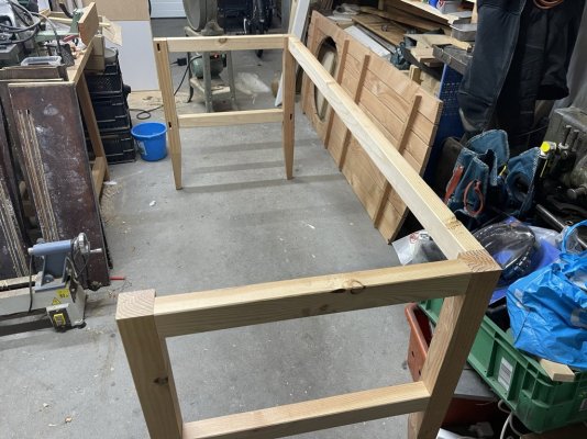

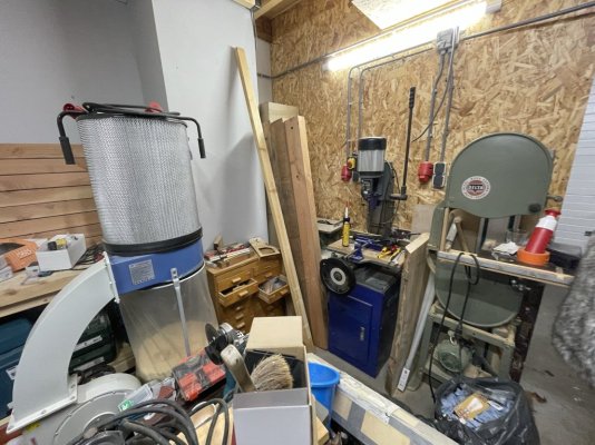

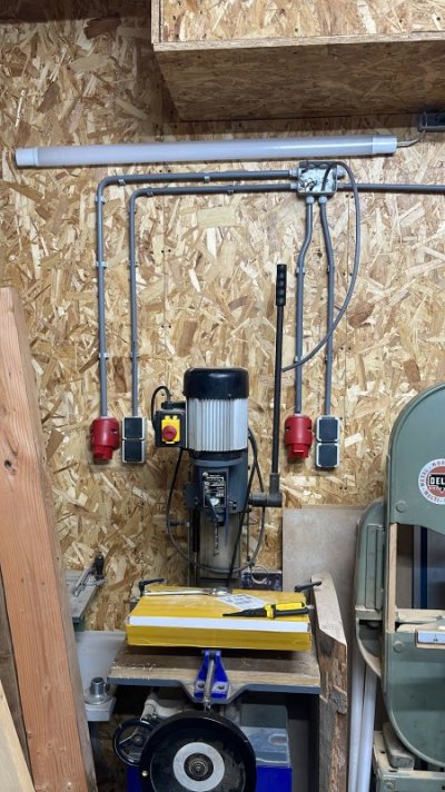

Zo, even een wat uitgebreiderij update.
Zoals al eerder vermeld, was de elektra voor een groot gedeelte aangepakt. Dat maakt dat ik nu in ieder geval mijn machines zonder verlengsnoeren en tekort aan contact punten kan aansluiten. Ik moet straks als "de werkbank voor alles behalve hout" klaar is inclusief de kast erboven (zie verderop) alleen hier nog stroom heen trekken.
Er ligt al zo'n anderhalf jaar een tussendoor projectje in de weg, de bbq tafel...
Langzaamaan wat meer progressie aan het maken, blad is al heel lang klaar, de poten ook.
Laatst de korte liggers gemaakt, nu de lange nog. Eens kijken of ik vanavond nog wat voor elkaar krijg...

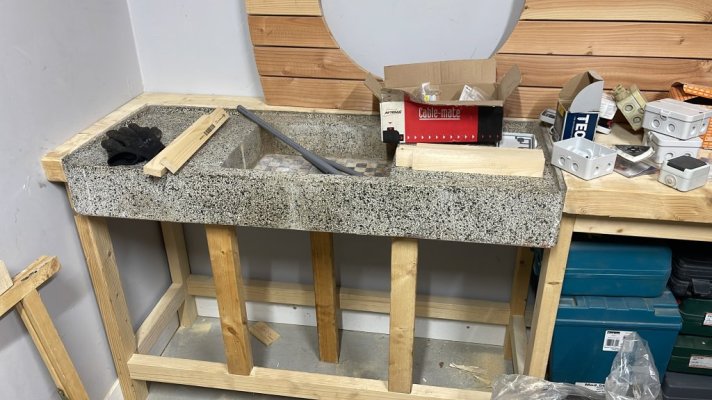

De stampbeton gootsteen is verzonken en passend gemaakt, ik moet hem alleen nog bevestigen...

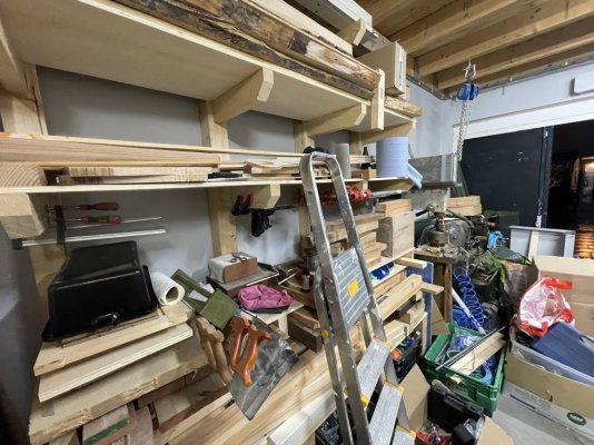

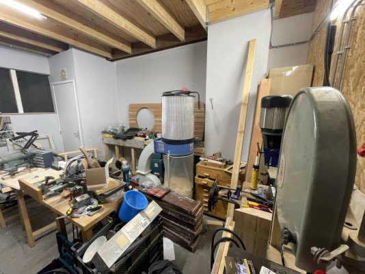

Haha, het stikt van de projecten, ik moet eigenlijk nog een balkonhek maken (iets met gemeente achter mijn broek aan) maar ik heb eigenlijk helemaal geen plek voor het hout. Laat staan voor een geassembleerd hek(deel)
L.N.
11 jul 2014
2.231
1.104
Volgens mij heb je ruimte genoeg en is het meer een kwestie van efficiëntie. Je hebt heb op de meeste plaatsen boven of onder nog ruimte, bv boven de lintzaag en onder de wasbak. Als je daar schappen of lades maakt, dan kun je heel veel kwijt. Dan kun je het middengedeelte vrij houden en heb je ruimte om te werken.
