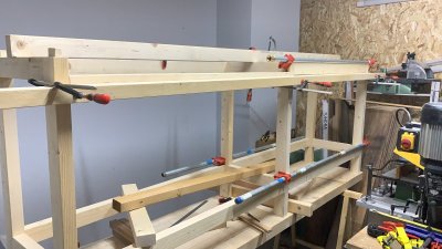

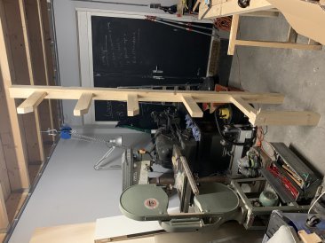

momenteel bezig om een houtrek te maken, naar het voorbeeld uit de initiële post:
IMG_2062.jpg D7FF0436-D7A0-40A4-8EB7-9D299C2F99C0.jpg 0D6B40AF-51FA-4195-ADD1-5DF1C3FFBE83.jpg
Dan kan deze stapel eindelijk netjes en overzichtelijk opgeruimd worden:

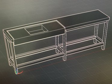

De schets van de werkbank met spoelbak, gaat over de ruimte tussen het toilet (links) en de koof (rechts achter de trap)

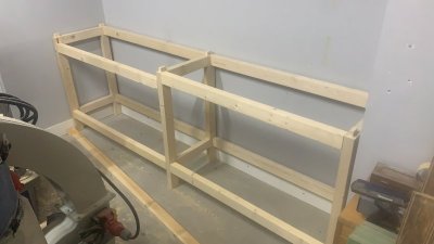

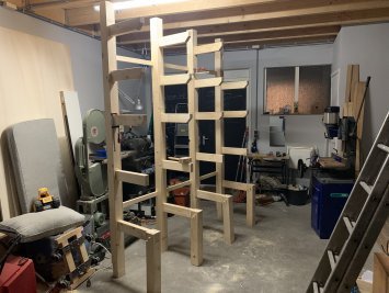

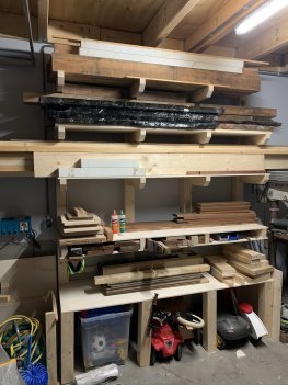

We zijn inmiddels weer wat verder...
hout stelling is bijna klaar, nog wat plaat materiaal verzagen en vastzetten een de muur.
Uiteraard met foto’s:
eerste staander klaar.

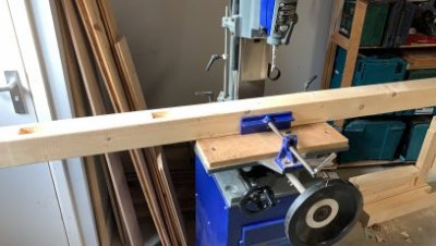

vierkantgatsboor (overgenomen van Blackarmor) aan het werk.
alle gaten gestoken, nog wat paswerk te doen.
Eerste staander af.
en basis klaar.
Hopelijk morgen nog tijd om de puntjes op de spreekwoordelijke I te zetten na het vastzetten aan de muur...

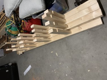

De hout stelling kast was nagenoeg klaar, er moest nog wat plaatmateriaal verzaagd worden.
Gelukkig hebben ze hier op kantoor een verticale paneelzaag wat mijn leven een stuk makkelijker maakte.
De houtstelling is nu zo goed als af (er moet nog een extra steun in, maar daar had ik even geen passend hout meer voor...)

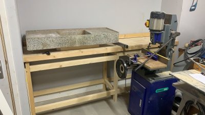

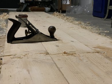

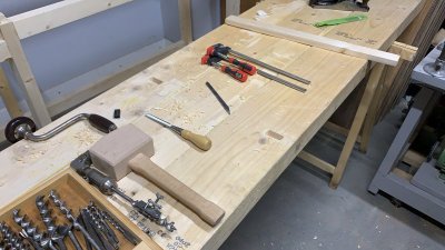

Ondertussen ook al begonnen met het werkblad, het moet gevlakt worden, er moet een uitsparing voor de gootsteen gemaakt worden, een onderstel gemaakt worden en in de epoxy gezet worden.
Het vlakken is geen feest, op de grond op mijn knieen, maar het is inmiddels bijna klaar:

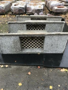

Ook een gootsteen is inmiddels gevonden, ik ben er zelf in ieder geval erg blij mee!

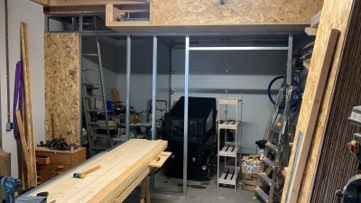

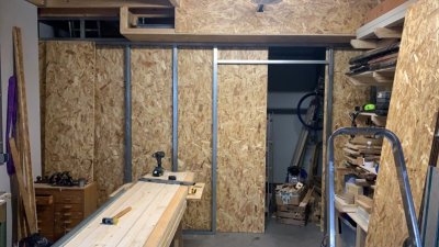

Zo met alle drukte niet heel veel progressie gemaakt, maar we gaan gestaag verder...
Voor zover dat mag dan, er zitten wat hechtingen in mijn schouder dus zwaar werk is even tot een minimum beperkt.
Daarbij zijn ze vandaag ook aan de tuin begonnen, daar was ook nog wat voorbereidend werk voor nodig...
Status zover, scheidingswand met metalstuds staat, OSB moet er nog voor een groot gedeelte tegenaan.
Krachtstroom wordt met de tuin meegenomen, dus dat zal ook spoedig in de werkplaats gebruikt kunnen worden.
Ik verwacht volgende week weer ergens een beetje te mogen tillen dus dan kunnen we verder met de OSB platen, in beeld ziet het er nu zo uit (maar dan een stuk netter):

De scheidingswand is af (hè hè...), helaas geen foto gemaakt, maar goed de vorige foto's lieten zien wat het ongeveer zou moeten zijn, de andere foto's laten ergens op de achtergrond wel zien hoe het geworden is.

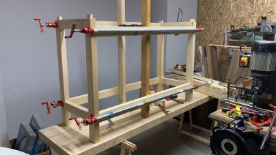

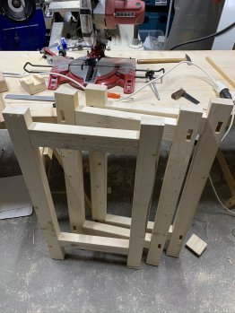

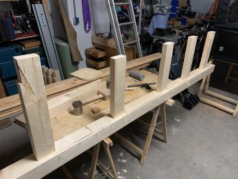

Het ontwerp, zoals het zou moeten gaan worden...
Frames klaar om te verlijmen.
Een kleine encounter met de vierkantegatenboor (god wat zijn die dingen scherp...)

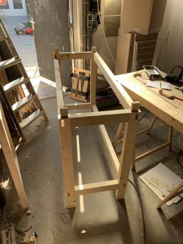

Liggers klaar
Het geheel op zijn plek; het past :)
Blad erop, gootsteen erop. Nu begint het erop te lijken, alles past :)

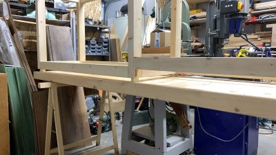

Onderstel deel 1 verlijmen.
Deel II aan deel 1 verlijmen
Gaten in het blad maken, eerst uitboren en dan met bijtel aan de slag
Gaten in het blad voor het onderstel zitten erin, nu nog passend maken (denk dat ik de makkelijke weg kies en de pennen aanpas :) )
Hieropvolgend is de uitsparing voor de gootsteen uitfrezen en vervolgens in de epoxy zetten.
