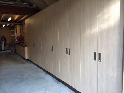

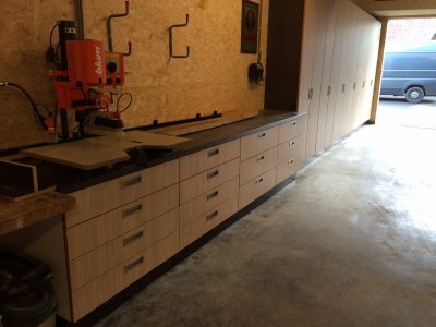

@gompy: er komt inderdaad niet veel daglicht binnen, ik heb namelijk enkel ramen voorzien in de achterdeur en de schuifpoort. Op de plaats waar ik ramen in de muur zou zetten kan ik dan geen kast of rekken meer zetten.
Ondertussen heb ik er ook nog een kastenwand in geplaatst.

Wow, die staat niet verkeerd in een woonhuis, en jij maakt even zoiets voor in de werkplaats :D .
Wat voor hout heb je gebruikt voor de deuren?
Silvano
5 jul 2013
112
Prov. Antwerpen
De deuren zijn 18 mm melamine op spaan, afgewerkt met 2 mm Abs.
De kasten zelf heb ik volledig van overschotten gemaakt, alle platen die ik de laatste jaren over had heb ik hier voor gebruikt. Denk dat er wel 10 verschillende kleuren in zitten. Maar als de deuren dicht zijn zie je daar helemaal niets meer van.
