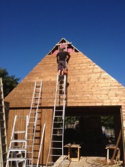

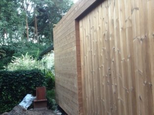

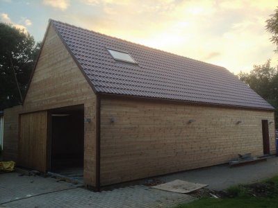

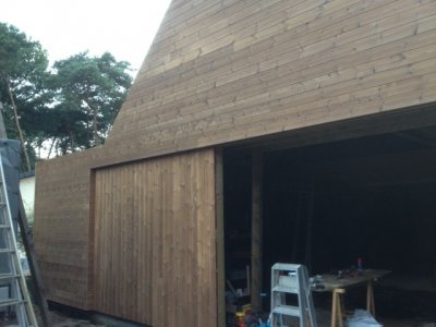

De voorgevel is intussen volledig afgewerkt met de thermowood planken.

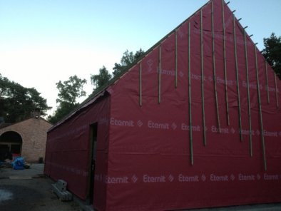

Ook hebben we de rest van het gebouw ingepakt met de dampopen doek. (het merk is hier wel duidelijk van denk ik ;))
Moet zeggen dat het plaatsen van de thermowood goed mee valt, spijtig dat bij horizontale plaatsing blind nagelen niet mogelijk is.
De schuifpoort komt in de nis van de gevel te hangen, zo komt deze gelijk met de gevel en is
er geen aparte omkasting van de rail nodig.

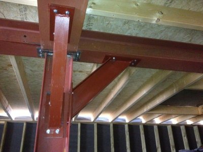

Steekschoren aangebracht op de HEA profielen.

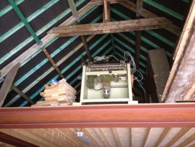

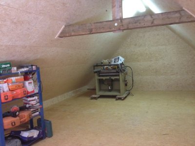

Drevelmachine voorlopig op de zolder gezet, binnenkort zal de gepolierde betonvloer geplaatst worden, dan staat
deze alvast niet in de weg.

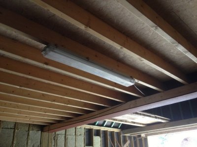

Tijdelijke verlichting.

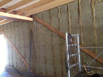

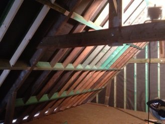

De vrouw wil ook helpen, zij is dus bezig met het plaatsen van de Rockwool isolatie.
Hier hebben we zware Rockwool 211 Vario voor genomen. Door de grote massa is dit een uitstekende geluidsisolator.

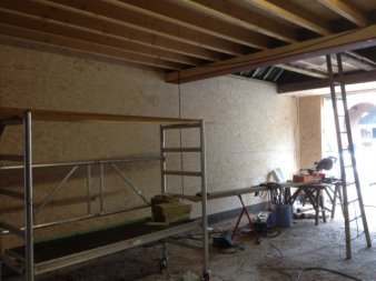

Door het vele werk heb ik intussen minder tijd om aan m'n atelier te werken, maar intussen heb
ik toch nog het één en het ander kunnen afwerken.
- Binnenverlichting geplaatst (12 X TL)
- Isolatie van de wanden geplaatst
- Beplating tegen de wanden geplaatst op het gelijkvloers (OSB)

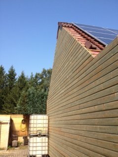

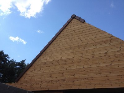

- Dakpannen deels geplaatst
- Zonnepanelen geplaatst (24 X 250 WP)
- Beplanking van de achtergevel + zijgevel
- Waterdichting van het platte dak

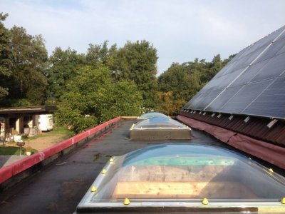

Hieronder nog enkele foto's van de vorderingen:
Pannen, velux dakvenster en goot geplaatst.
De plastiek goot wil ik op termijn nog veranderen door een zinken exemplaar:
3 Lichtkoepels geplaatst, dubbelwandig uiteraard:

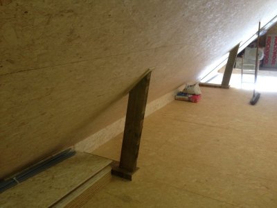

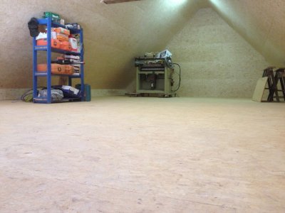

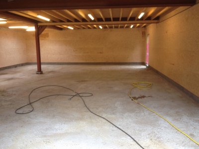

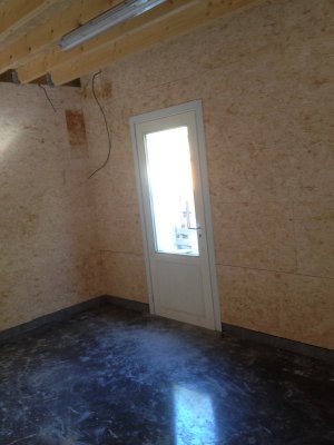

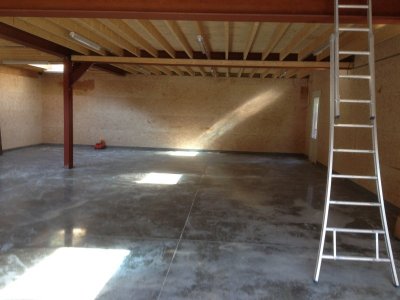

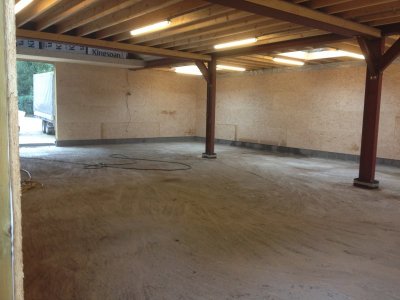

Ondertussen is er weer heel wat gebeurd in m'n atelier:
Betonvloer is intussen geplaatst:
Achterdeur geplaatst:

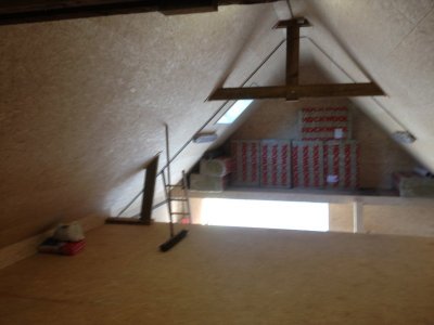

De zolder is nu volledig afgewerkt. Alles afgewerkt met osb enverlichting opgehangen en aangesloten:
Bekijk bijlage 9243
Volgende week hoop ik de schuifpoort te kunnen maken.
S.

Echt een prachtige werkplaats! Het enige wat ik me nog afvroeg was, stel je bent op zolder en je krijgt brand (je werkt immers met machines, hout etc) hoe kom je dan snel van de zolder? Misschien een beetje rare vraag maar was even benieuwd.
De simpelste manier is een verticale stang zoals bij de brandweer. En als ik het goed begrepen heb is die stang ook nog inzetbaar als je een bijverdienste zoekt. Passende muziek, drank en verlichting en je hebt een multi-functionele werkplaats. ;-)
Maar het is een mooi geheel geworden. En je bijdrage heeft een sterk begin. Je leest de titel: Mijn nieuwe werkplaats en direct daaronder iets dat lijkt op een ingestort gebouw. Maar met wat verder scrollen krijg je een beter zicht op wat er zich gaat afspelen.
Silvano
5 jul 2013
112
Prov. Antwerpen
Dat van die stang kan ik altijd nog wel eens voorstellen aan m'n vrouw :p, maar voorlopig zal het met een ladder langs de vide gaan.
Later zal ik waarschijnlijk een trapgat maken achteraan op de zolder. Maar ik zal nog even moeten kijken waar ik dit het beste kan doen zodat de trap/ladder het minst in de weg zal staan.
