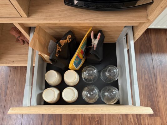

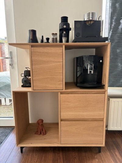

Het komt bij mij niet vaak voor dat ik gedurende het bouwen het ontwerp nog aanpas, maar ik ben blij dat ik het hier heb gedaan.
De eerste aanpassing is dat ik de lades niet meer boven heb, maar onder (en het deurtje boven). Daarnaast hen ik een chamfer aan de ladefronten toegevoegd (ipv push to open). Om het ontwerp meer eenduidig te maken heb ik dezelfde chamfer aan de bovenkant van de deur gemaakt en de deur 2,5 cm ingekort. IMG_3646.jpeg
De lades zitten er wel al in, maar moeten nog beter geschuurd en afgesteld worden.

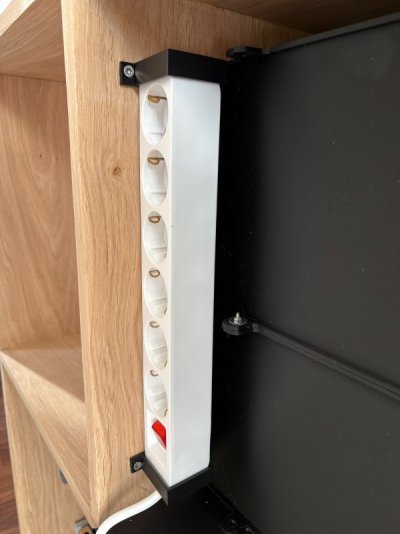

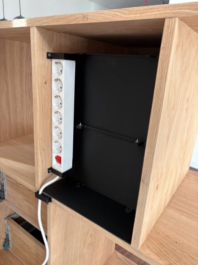

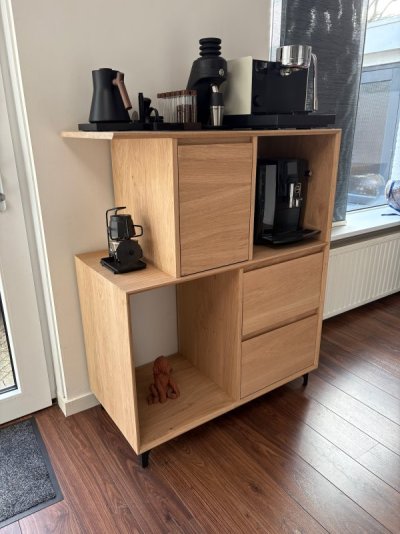

Ik heb geen foto's van het lakken, want het is een haast onzichtbare PU-lak. En daarna was het bijna af. Nog wat uit de 3D printer gehaald voor kabelmanagement. De zwarte wand heb ik ook ontworpen en geprint, zodat de kabels niet zichtbaar zijn in de kast.
De linkerzijde heeft een stuk dat open is.. Dat is omdat dit stuk naast de achterdeur staat en daarmee een minder massief gevoel geeft als je binnenkomt.
De lades zijn Blum Tandembox zelfbouwlades, met een zwarte placemat op de bodem.

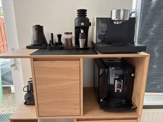

Ik heb een Mahlkonig X64 SD en geen Eureka. Maar ik kon geen 3D-model van deze maler vinden en heb daarom maar een Eureka gebruikt. De espressomachine is ook een andere (Fellow Series One). De inrichting wordt waarschijnlijk anders dan op de render, namelijk de Jura in het vak en de Mahlkonig, Fellow Series One en Fellow waterkoker bovenop.
