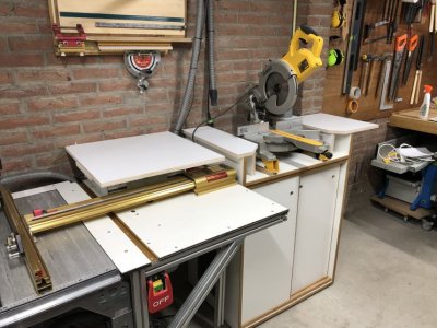

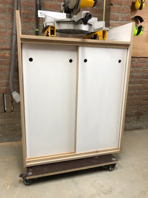

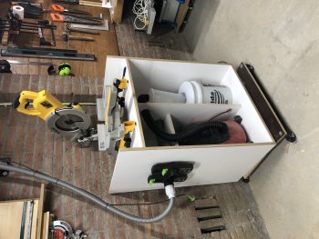

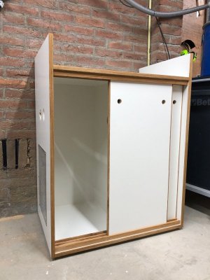

Vandaag ben ik begonnen met het kastje voor mijn afkortzaag en cycloon. Het schoot flink op en ik kon niet laten om snel te testen of alles past. Voor nu staat het even op een plaat met wielen, maar het komt op de grond te staan op een kleine plint.

Hendrick, mijn zaagtafel is 128 x 81 cm breed en de outfeedtafel maakt deze nog eens 63 cm breder.

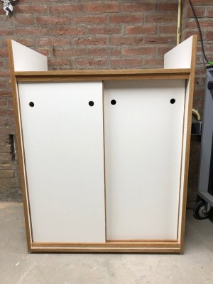

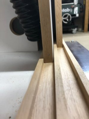

Vandaag weer wat verder gewerkt. Het is druk, dus niet heel veel tijd gehad. Maar de deurtjes heb ik gemaakt:

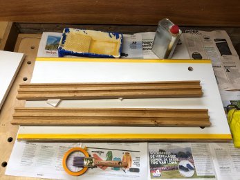

De deurtjes schuiven door een stuk eiken waar ik 2 sleuven in heb gefreesd.
Alle kopse kanten van het plaatmateriaal heb ik voorzien van een strook van 5 mm dik eiken. Zo hoef ik geen kopse kanten te schilderen (heb ik een hekel aan) en het is stootvaster. Het eiken heeft een eerste laagje Osmo hardwax gekregen.

Ronald, die wielen zijn dubbel geremd. Dus niet alleen op het wiel, maar ook op de as. Dat betekent dat die kleine zijwaartse beweging er ook bijna helemaal uit is en hiermee is het wiebelen terugbracht tot het minimale. Het beweegt nog iets, maar daar heb ik geen last van.

Ik heb meestal deze van Toolstation. Maar volgens mij hebben de Hornbach en de Bouwmaat ze ook. Ik dacht dat ik ze zelfs zag liggen bij de Action. Maar dat laatste weet ik niet zeker.
Koop geen wielen met een diameter minder dan 50mm tenzij je een absoluut vlakke vloer hebt. Eigenlijk is 70 mm wel de minimale maat. Groter is in dit geval beter.....

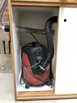

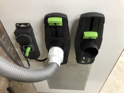

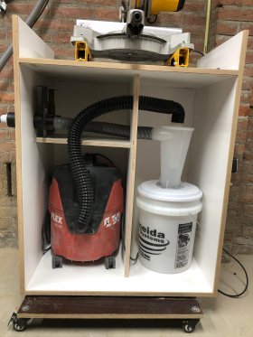

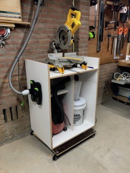

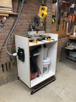

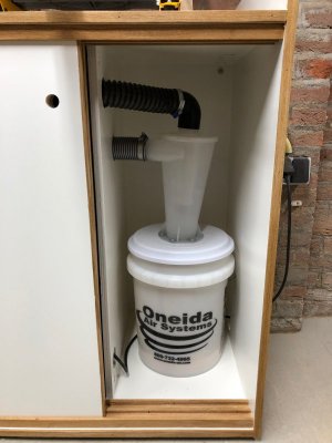

De afzuiging met cycloon werkt! Links zit de stofzuiger en rechts de cycloon.

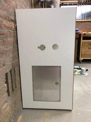

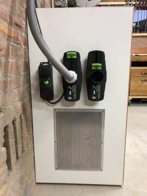

Aan de linkerzijde zitten 2 aansluitingen voor slangen met Festool blast gates. Eerst had ik goedkope blastgates van Axminster, maar daar bleef stof in hangen, waardoor ze niet meer goed dicht gingen. Die van Festool zijn een stuk duurder, maar wel veel beter. Ik heb 2 aansluitingen, want dan hoef ik minder te wisselen tussen slangen. Ik heb daarom ook een extra stekkerdoos aangebracht, zodat ik 2 stekkers kan aansluiten. Onder de blastgates zit een rooster, zodat de stofzuiger zijn gebruikte lucht kwijt kan.

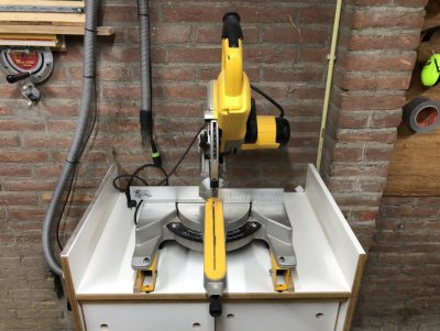

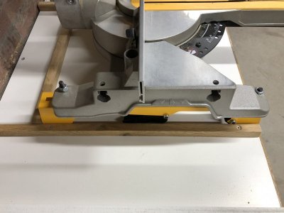

De afkortzaag staat ook al.

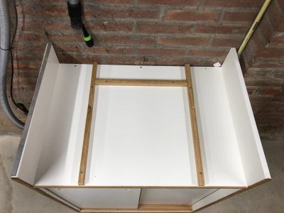

De afkortzaag staat aan 3 kanten tegen een strip eiken. Hierdoor kan ik de zaag er gemakkelijk uit halen en weer terug plaatsen.
Er zit zijdelings een heel klein beetje speling in, maar dat maakt niet uit.

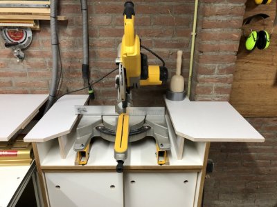

Alvast een testsetup. De tafel links is opklapbaar, zodat deze zo min mogelijk in de weg staat.
